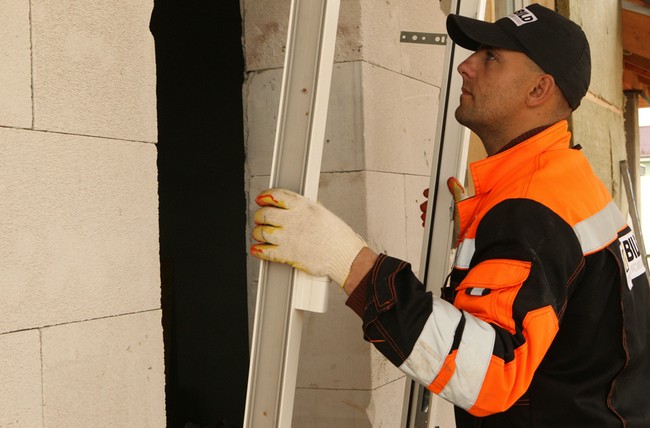

Процесс монтажа двери состоит из нескольких этапов, каждый этап следует выполнять максимально качественно, без спешки, используя надежные и проверенные материалы. Прежде всего необходимо еще на стадии кладки блоков, при возведении стен, обеспечить соответствие размеров дверного проема стандартному размеру двери.
Если стандартная дверь, как в нашем случае, имеет размеры полотна 2000*800 мм, то размеры металлической коробки при этом будут 2070*870 мм. Для качественной установки достаточно будет предусмотреть ширину монтажного шва в пределах 30-40 мм, а это значит, что размеры дверного проема должны быть ориентировочно 2140*910 мм. Монтаж двери следует производить с учетом будущей отделки, как внешней так и внутренней, учитывая проектный уровень пола с напольным покрытием.

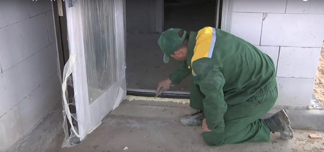

Убедившись в корректности размеров дверного проема приступаем к монтажу. Сняв дверь с петель, устанавливаем коробку в проем таким образом, чтобы дверь открывалась наружу. Предварительно проем необходимо подготовить, очистив от пыли и наплывов клея.
Проектом у нас предусмотрено наружное утепление толщиной 150 мм и устройство вентилируемого фасада, поэтому дверную коробку монтируем заподлицо с наружной стороной блока. Впоследствии, при проведении работ по утеплению, фасадный утеплитель будет заведен на дверной блок и защитит от промерзания.

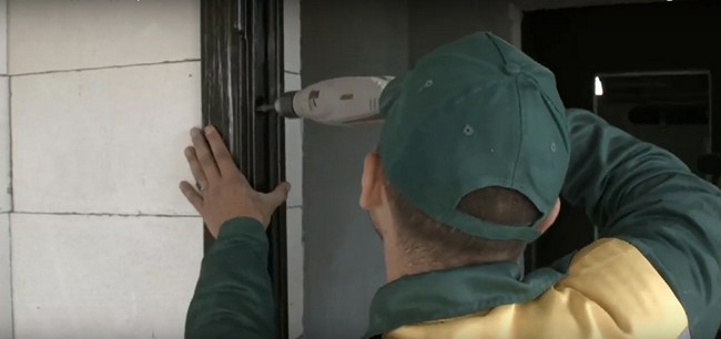

При установке коробки очень важно выставить ее по уровню, иначе дверь будет закрываться неплотно или с трудом. Далее крепим коробку к дверному проему.

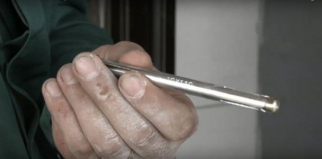

Стандартная металлическая дверь фиксируется к газобетону при помощи специальных анкеров в шести точках.

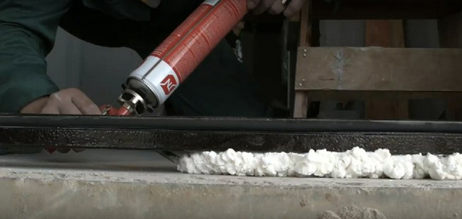

После механического крепления коробки, обязательно до запенивания монтажного шва, устанавливаем в коробку дверное полотно. Теперь можно приступать к заполнению шва монтажной пеной.

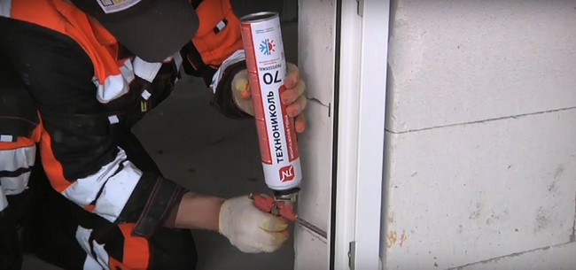

Дверь, ведущая из гостиной на террасу, представляет собой стандартную ПВХ конструкцию и монтируется также, как и окна ПВХ, о чем мы рассказывали в предыдущем посте. Сперва мы сняли дверное полотно с петель и установили в проем коробку, для чего использовали стандартные анкерные пластины и дюбель-гвозди.
После закрепления двери механическим крепежом мы выполнили запенивание монтажных швов. Грамотный выбор монтажной пены – это не только качественный долговечный однородный шов, но и залог экономного расходования строительного бюджета.

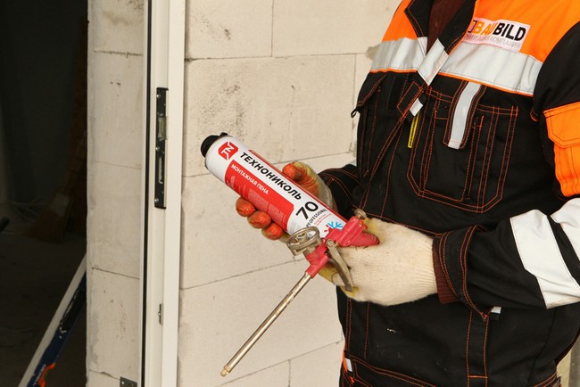

Выбор монтажной пены напрямую зависит от типа конструкции, которую мы монтируем. Основным параметром при выборе монтажных пен является расширение. Первичное расширение – объем пены, который образуется сразу после выпуска пены из баллона. Влияет на точность дозирования при заполнении монтажных швов. Вторичное расширение – этот параметр отображает степень прироста объема пены в промежутке времени между выпуском из баллона и моментом полного отвердения. Так, для установки металлических дверей и окон ПВХ рекомендуется применять пену с хорошим первичным и умеренным вторичным расширением. Это позволит избежать избыточного давления на конструкцию при полимеризации пены. При установке межкомнатных дверей рекомендуется применять монтажную пену с хорошим первичным и минимальным вторичным расширением.
При установке данной двери мы использовали профессиональную монтажную пену ТЕХНОНИКОЛЬ 70 PROFESSIONAL (объем выхода 70 литров), на весь объем работ нам потребуется всего один баллон.
Для нанесения профессиональной пены необходим специальный пистолет. Использование пистолета позволяет точно регулировать расход во время работы.
Перед применением баллон с монтажной пеной необходимо выдержать в помещении при комнатной температуре не менее 12 часов. Непосредственно перед использованием баллон следует энергично растрясти в течение 30 секунд и навинтить на пистолет. Для улучшения полимеризации пены и получения более качественной структуры шва мы предварительно увлажнили поверхность проема водой. Далее, используя винт регулировки, настраиваем объем подачи пены и зигзагообразными движениями заполняем монтажный шов, контролируя равномерность заполнения.
Полное отверждение монтажного шва наступает через 24 часа, до этого момента установленную дверь рекомендуется держать закрытой.
