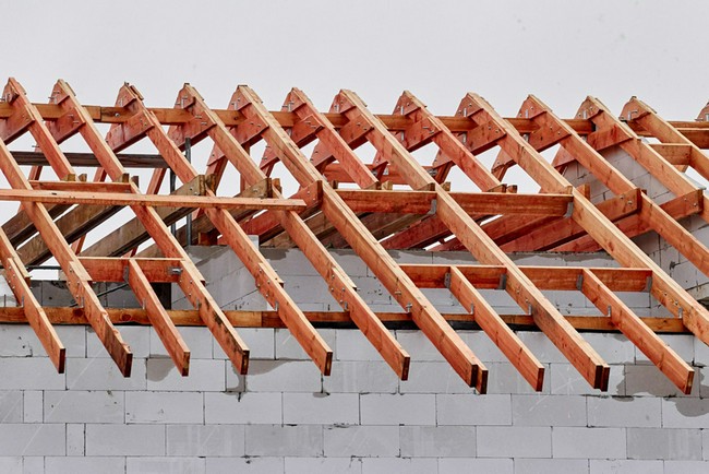

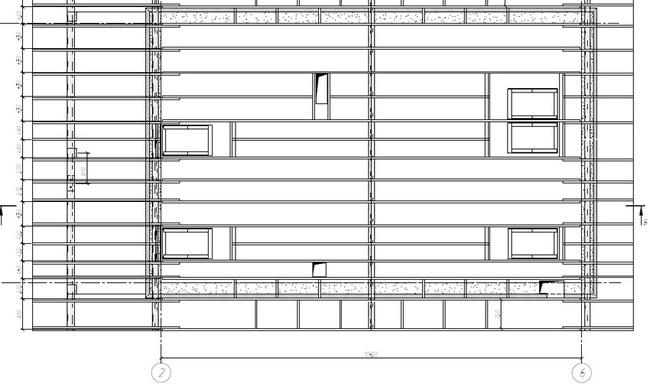

Рабочим проектом предусмотрена установка 5-ти мансардных окон стандартного размера 78*140 см, для чего при устройстве стропильной системы мы заранее сформировали необходимые по размеру проемы.
Необходимый размер подразумевает собой проем, ширина которого на 4-6 сантиметров больше, чем рама мансардного окна. Расстояние между рамой и стропилами заполняется утеплителем. Работы по монтажу окон начинаются с подготовки проема. В принципе, монтаж мансардных окон можно производить на любом этапе, даже в готовую кровлю, но лучше всего это делать до монтажа кровельного покрытия.

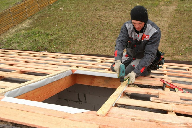

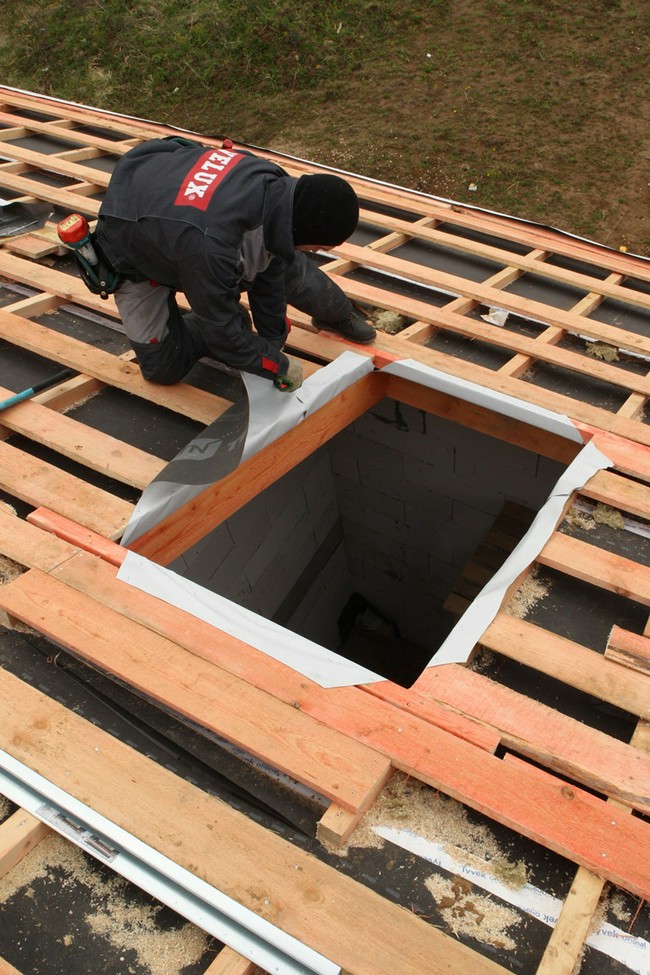

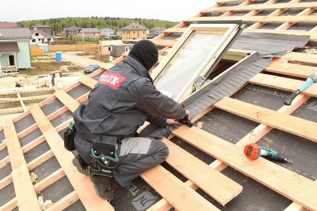

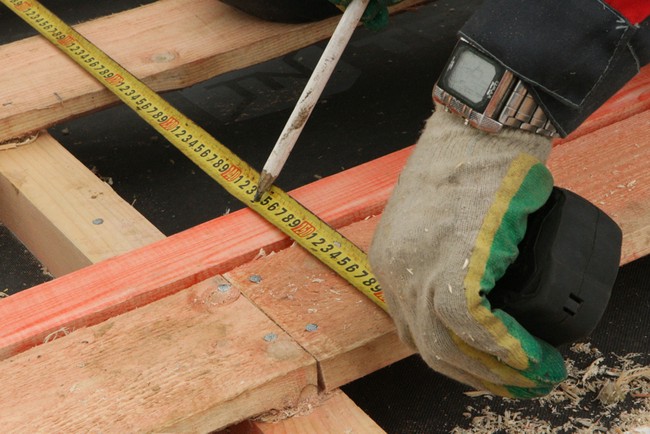

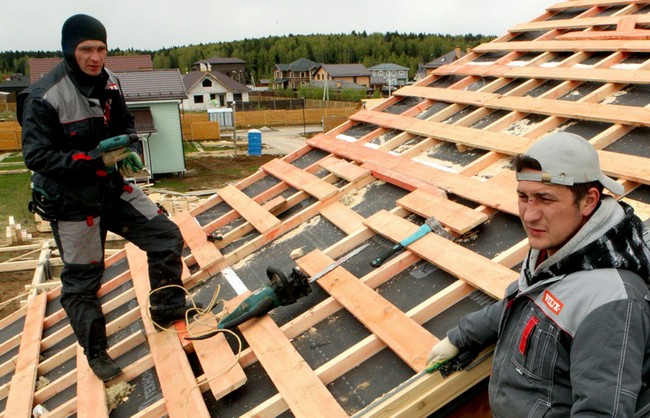

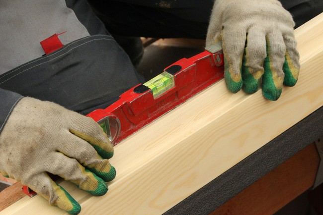

Сперва, сверху и снизу проема устанавливаем опорную обрешетку, на которую будет устанавливаться окно.

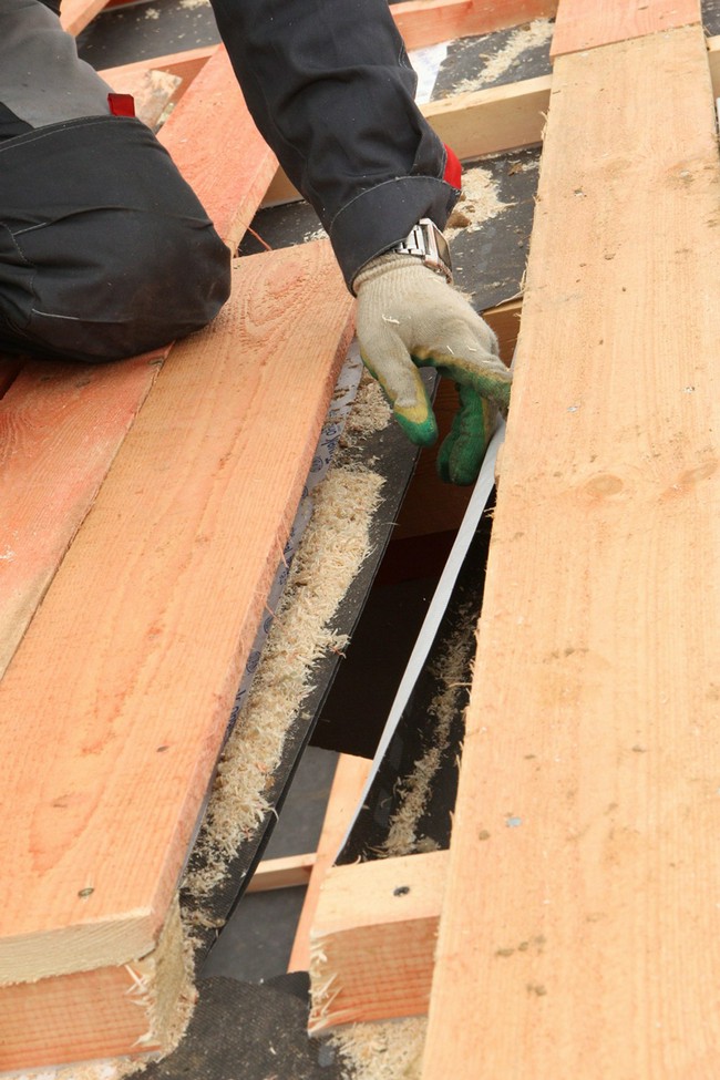

Затем демонтируем часть обрешетки в размер проема.

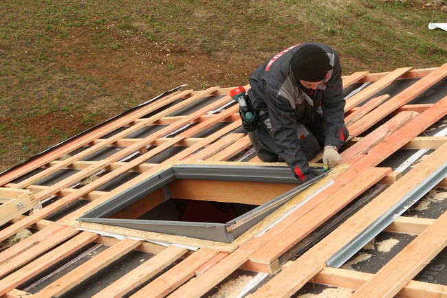

После того, как проем сформирован, аккуратно «конвертом» надрезаем мембрану и, загибая ее края, пристреливаем их степлером к обрешетке.
Учитывая, что поверх обрешетки будет выполняться сплошной настил из ОСП 12 мм, формируем обрамление оконного проема из полос того же материала, для того, чтобы вывести окно в уровень кровельного покрытия.
Отметим, что мансардные окна можно вставлять в кровлю с любым покрытием, имеющую угол наклона более 15 градусов. Главное – соблюсти технологию и последовательность операций. Так, на данном этапе, над мансардным окном необходимо врезать дренажный желоб в гидроизоляционный слой кровли.
Дренажный желоб отводит влагу, которая образуется в подкровельном пространстве, от мансардного окна. Желоб должен быть расположен под небольшим поперечным углом, так вода сразу будет стекать в сторону от окна. Для установки желоба выпиливаем контр-обрешетку над окном и выполняем в мембране клапан.

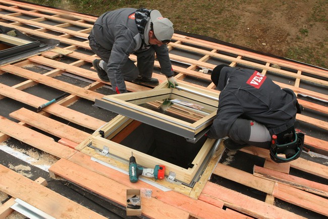

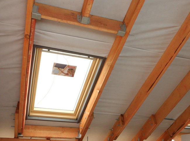

Следующий этап, непосредственный монтаж окна, начинается со сборки теплоизолирующего контура. Теплоизолирующий контур представляет собой рамку из вспененного полиэтилена на стальном каркасе, монтируемую в проем и защищающую от промерзания места примыкания мансардного окна к окладу и кровельному покрытию.

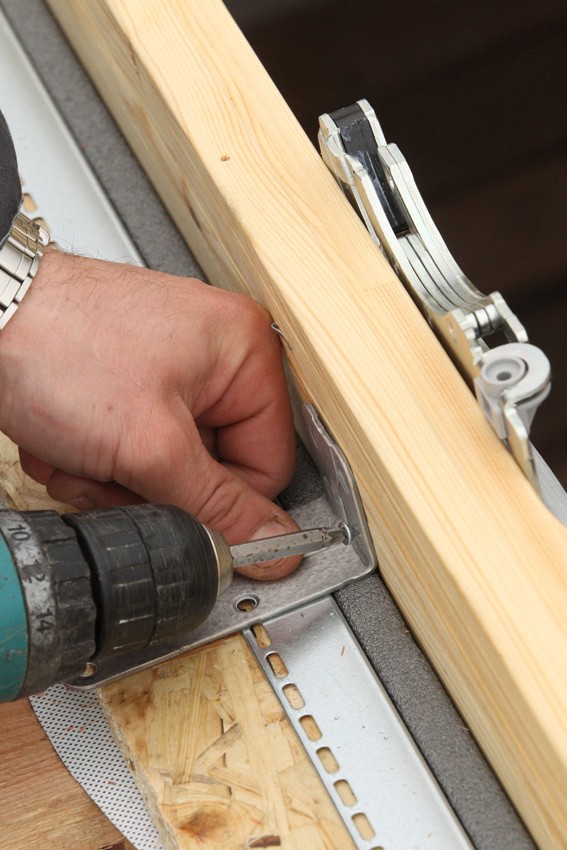

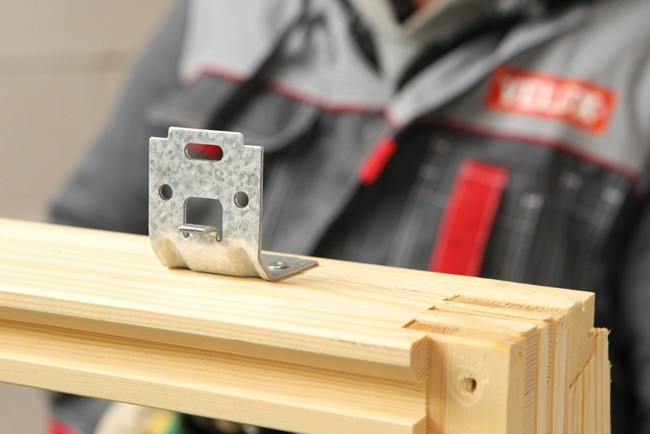

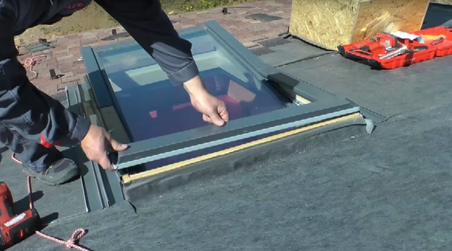

Далее, распаковываем окно, снимаем с него поворотную раму и устанавливаем монтажные уголки.
После чего, устанавливаем оконную раму в теплоизолирующую рамку, выставляем низ окна по уровню и фиксируем конструкцию саморезами.
Затем устанавливаем в закрепленную раму поворотную часть окна и производим регулировку для обеспечения равномерности и плотности прилегания створки к оконной коробке по периметру.

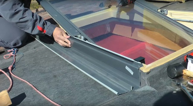

Далее, в сделанный ранее в мембране клапан, монтируем дренажный желоб, и заводим под него верхний край плиссированного фартука. Фиксацию желоба осуществляем специальными клипсами.

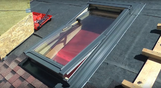

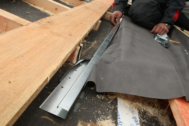

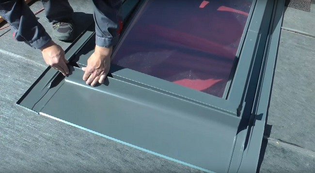

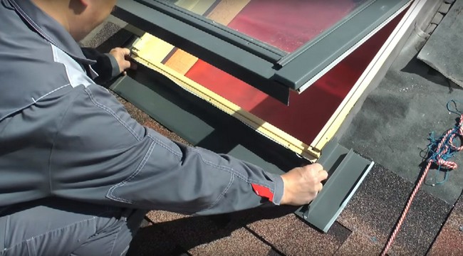

После выполнения всех этих работ мы приступаем к следующему этапу – установке оклада. Оклад представляет собой металлическую систему желобов для отвода воды вокруг окна. При любых кровельных работах необходимо соблюдать принцип каскадности, т.е., учитывая, что вода течет сверху вниз, монтаж всех элементов необходимо производить снизу вверх. Все детали оклада пронумерованы, что исключает ошибку монтажа. В деталях оклада нет монтажных отверстий, они фиксируются на специальные кляммеры, которые прибиваются к сплошному настилу.
Сперва производим монтаж нижней части оклада.
Далее накладки собирают снизу вверх.
Каждая накладка прикрывает собой предыдущую таким образом создается эффект «рыбьей чешуи». Накладки полностью закрывают собой деревянную часть окна, тем самым защищая его от воздействия атмосферных факторов.
После установки верхней части оклада мы получаем сплошную систему желобов.

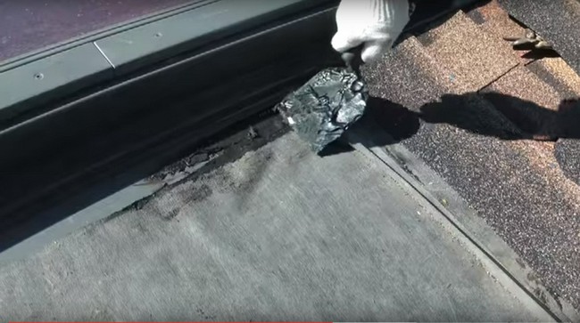

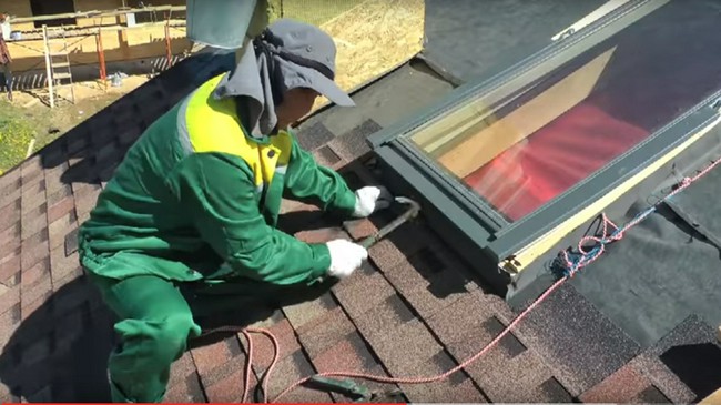

Места стыковки гибкой черепицы с окладом промазываются битумной мастикой.

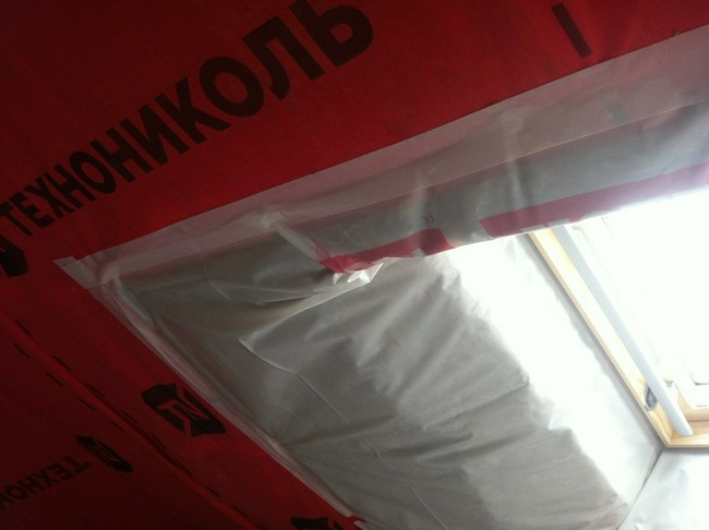

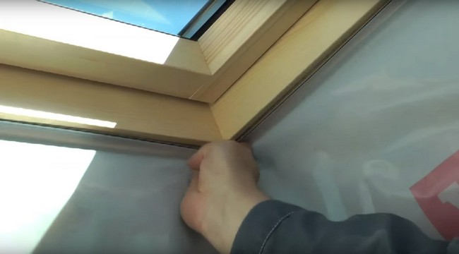

Заключительный этап – проведение внутренних работ по утеплению и пароизоляции оконных откосов.
Для этих целей используем мягкую минеральную вату, которая обладает упругой деформацией, и специальный фирменный пароизоляционный фартук, сделанный в размер окна. Фартук имеет специальный крепеж, позволяющий герметично состыковать его с оконной рамой.
Пароизоляцию окна расправляем и крепим по периметру к стропилам с помощью строительного степлера. После чего с помощью клейкой ленты, также идущей в комплекте, проклеиваем места креплений к стропилам и герметично соединяем с основной пароизоляцией кровли.
