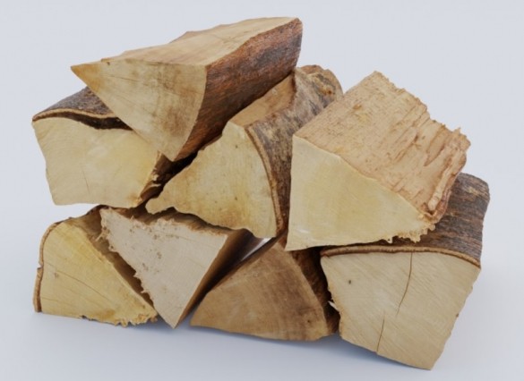

Если взять сухие поленья разных пород, они отличаются и по интенсивности горения, и по количеству выделяемого тепла, и по количеству образуемого дыма и остающейся после сгорания золы. Теплотворная способность древесины и ее горючесть базируется на плотности – чем плотнее структура, тем дольше горит и тем больше количество выделяемого тепла. А какие дрова будут лучше в плане минимальной зольности и низкого дымообразования, зависит от их минерального состава и наличия смол.
Хвойные породы, за исключением лиственницы, характеризуются древесиной низкой плотности и сильной смолистостью, из-за чего сгорают очень быстро, тепла выделяют мало, а копоти с них много. Древесина сосны дает больше жара, чем ель, но все равно меньше, чем более твердые виды и когда нужны дрова длительного горения, выбирают какие угодно, но не хвойные. Плюс, хвойные поленья не подходят для открытых каминов – при сгорании, из-за лопающихся смолистых кармашков, искры разлетаются в разные стороны. Но хвойная древесина также имеет в составе эфирные масла, ввиду чего ее применяют как топливо для бань или используют для растопки. А для дома, если уж хвойные дрова наиболее доступны, ими стоит растапливать, особенно, когда печь выстыла или отсырела. Основными же породами, заготавливаемыми на дрова, являются лиственные – как «дикие», так и фруктовые. Последние особенно актуальны для коптилен, так как при сгорании дают ароматный дым. Для приготовления знаменитой утки по-пекински, китайцы не только птицу кормят особым образом, но и в процессе пользуются исключительно дровами от плодовых деревьев. Чтобы понять, какие же именно дрова со всех сторон лучше, рассмотрим именно лиственные породы древесины.
Березовые дрова
Береза относится к категории среднеплотной древесины (550-740 кг/м³), а ее зольность варьируется в пределах 2,43-0,52%. По количеству же выделяемого тепла березовые дрова в группе лидеров, так как средняя плотность сочетается с изначально меньшей, а в сухом состоянии, минимальной влажностью и наличием в составе древесины дегтя. Однако это углеродное соединение способствует не только быстрому возгоранию и интенсивному горению, но и повышенному дымообразованию при недостатке тяги. Если использовать влажные поленья, а тяга будет недостаточная, деготь будет осаживаться на стенках дымохода. Когда нет возможности хранить и сушить поленницу год, а выбрать и топить нужно уже в реальном времени, береза станет настоящим подспорьем. Главное – обеспечить хорошую тягу, чтобы дрова пылали в огне, а не чадили. Но для пиролизных котлов березовые дрова профессионалы не советуют использовать ни влажные, ни сухие, лучшие в этом случае будут другие породы. Березовая кора или лучины считаются предпочтительными материалами для растопки печи, даже если остальные дрова худшего качества.
