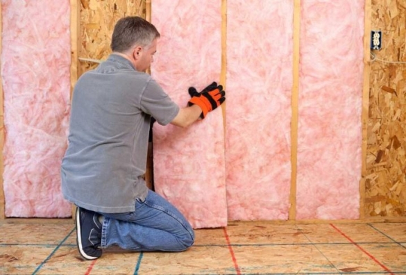

Как утеплить стены дачи
Редко встретишь строителя, который порекомендует утеплять стены изнутри; все будут настаивать на наружном утеплении.
Paulspb Участник FORUMHOUSE
Примерно так: поставить лагу, вложить пенопласт, запенить швы, закрыть ветрозащитой, набить направляющий для вентзазора, закрепить сайдинг.
Утеплять дом лучше снаружи. Дача, утепленная изнутри, быстро прогревается, на этом плюсы технологии исчерпываются, но если нет плана жить там круглый год, а есть план приезжать на выходные, то и этот метод вполне подойдет. Ведь никогда раньше люди не оказывались в таких безумных условиях, как в этом году, когда дачу летнего типа экстренно приходилось переделывать под что-то, пригодное и для зимней эксплуатации. Современные технологии и материалы все-таки позволяют выполнить утепление стен на даче изнутри, сделать это достаточно надежно и быстро. Для утепления внутри дома в качестве теплоизоляции чаще всего берут недорогой, удобный в монтаже и тонкий материал плитного типа, который не отнимает у комнаты много площади.
Порядок работы:
  • Очистить стену от декоративного покрытия;
  • Сделать разметку, по которой будет наноситься обрешетка и теплоизоляция;
  • На стену дюбелями прикрепить обрешетку. Раз толщина утеплителя 50 мм, то и бруски обрешетки должны быть 50х50. В брусках разметить места для отверстий, по ним выполнить  перфорацию стены,  смонтировать обрешетку;
  • В пространство между обрешеткой установить плиты утеплителя, пользуясь специальной ножовкой, которая разрежет утеплитель без пыли. Торцы некоторых плит имеют L-образную конструкцию, которая позволяет собирать данный материал, как паззл, не боясь мостиков холода;
  • Чтобы в утеплителе не скапливался конденсат, смонтировать слой пароизоляции, закрепив ее степлером;
  • Каждую скобку проклеить кусочком пароизоляционной ленты;
  • Смонтировать контробрешетку 30х50 мм;
  • На них – черновую поверхность, подойдут листы гипсоволокна.
Утепление закончено, можно клеить обои, красить или выполнять другую отделку. Сейчас есть системы с уже готовым покрытием. Можно нанести их сразу вместо черновой поверхности, тут надо сделать выбор, какой ресурс важнее: деньги или время.
