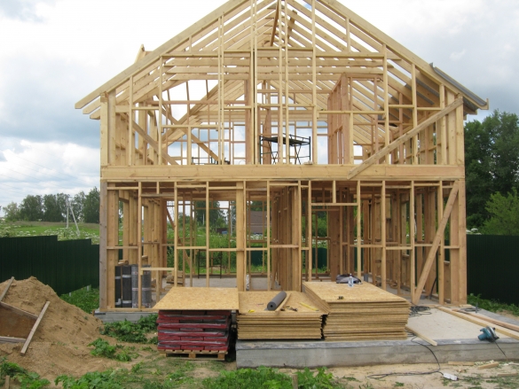

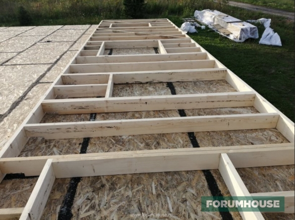

Силовой стоечно-балочный каркас собирается из сухой строганой доски, сечение подбирается исходя из предполагаемых нагрузок, в среднем это 150×50 мм и 140×38. Нижняя и верхняя обвязки выполняются из сдвоенной, при необходимости строенной доски, брус применяется только в специфичных узлах, но не деревянный, а ЛВЛ-балки. На «заре» популяризации каркасного домостроения, отечественные «умельцы» пытались изобрести колесо и ввести в обиход РСК – русский силовой каркас, собираемый из бруса. Попытка провалилась, а аббревиатура теперь расшифровывается, как «рашен страшен каркашен» и олицетворяет дома, построенные с нарушениями.
Для канадского каркаса характерны следующие детали:
  • Сдвоенные стойки в проемах;
  • Хидеры в проемах (доска на ребро);
  • Сдвоенная верхняя обвязка.
Такое усиление обусловлено архитектурой – американские каркасники просторные и преимущественно двухэтажные или с мансардой.
RoracottaУчастник FORUMHOUSE, занимается строительством каркасных домов в Канаде
Иногда КОД допускает единичную обвязку стен, если лаги попадают строго над стойками. Но все делают двойную обвязку и тогда никак не заморачиваются расположением лаг или балок на втором этаже. Если у вас двойная обвязка (две доски над стойками), то нет разницы, где попадут у вас лаги.

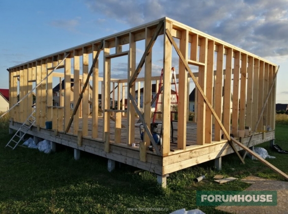

В основе канадского каркаса – возведение стен на платформе.
В Канаде и Америке НИКОГДА не обшивают полы после стен. Стены ВСЕГДА устанавливаются на готовую платформу. На практике легче всего и быстрее собирать стены на полу и потом их поднимать. Для этого ничего, кроме мерки, нитки для отбивки прямых линий, уровня, нейлера и ручной циркулярки ничего не нужно. Когда я строю какой-нибудь дом, то сначала укладываются доски будущих стен по всему периметру дома и внутренние перегородки. В две доски – нижняя доска и верхняя доска будущей стены. После разметки окон, дверей, будущих состыковок стен, стоек и т. д., эти две доски разносятся параллельно и между ними укладываются стойки и нейлером сбиваются вместе. Сразу стена устанавливается, берутся следующие две доски и все повторяется.

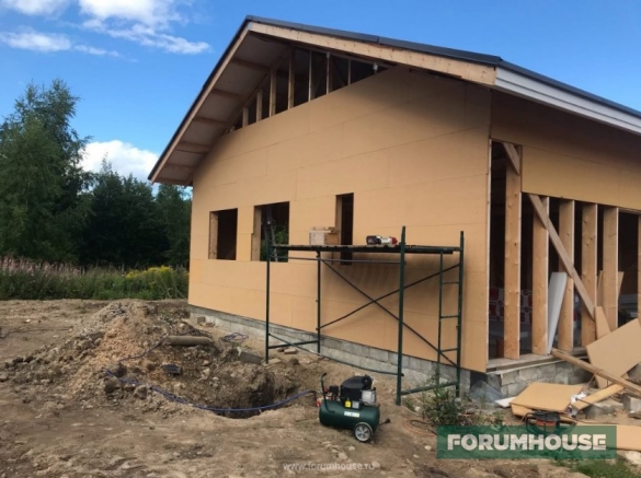

Канадская школа предполагает обязательную обшивку каркаса ориентировано-стружечной плитой (ОСП), толщиной не меньше 12 мм, поэтому при проектировании раскладки можно обойтись без укосин. Если же облицовка не планируется и коробка будет обшита сразу фасадной облицовкой, для придания жесткости укосины обязательны. Но чтобы они реально работали, их не накладывают, а врезают в стойки под углом в 45˚ с упором в верхнюю и нижнюю обвязку.

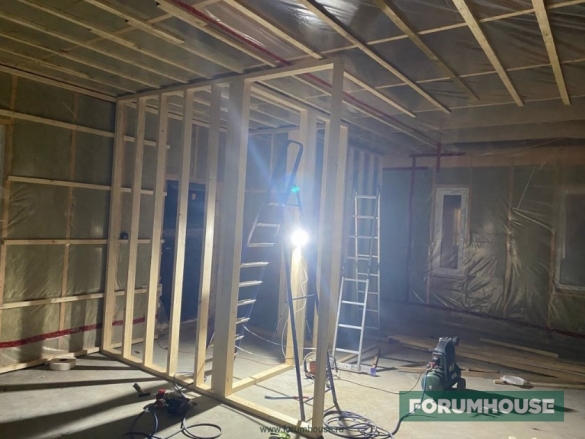

В качестве теплоизоляции используют минеральную вату, преимущественно в плитах, так как ее проще монтировать враспор между стойками. Утепление преимущественно перекрестное – снаружи или изнутри набивается обрешетка и в нее укладывается еще слой утеплителя с перехлестом стыков. В наших реалиях толщину слоя утеплителя в перекрытиях и стенах нужно закладывать в проект исходя из нормативов теплосоптротивления для региона проживания.
Залогом долговечности и энергоэффективности каркасного дома является правильно выполненная пароизоляция – можно использовать специализированную мембрану, но в исходном варианте в канадском каркасе полиэтиленовая пленка. Но не первая попавшаяся, а из первичного полиэтилена и толщиной от 150, а лучше 200 микрон. И мембрана и пленка будут функциональны только в условиях герметичного контура. Порядок укладки не принципиален, главное, чтобы были полностью закрыты и стены, и потолок а нахлесты составляли  не меньше 15 см и стыки тщательно проклеены специализированной лентой, к стойкам пароизоляцию пристреливают степлером через каждые 30-40 см.

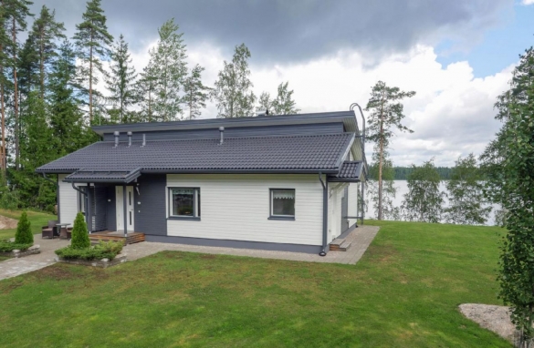

Финская школа каркасостроения
Финские каркасные дома за очень редким исключением возводятся на утепленном фундаменте, что связано не только с суровым климатом, но и с технологией сборки. Если «канадца» начинают собирать с платформы, а только после нее приступают к стенам, то скандинавы на плите или ленте с обратной засыпкой сразу устанавливают стены и крышу. Финская архитектура тяготеет к минимализму и лаконичности – дом может быть большой площади, но в один этаж.
В исходном варианте финские каркасные дома заводского изготовления, разница только в масштабах.
  • Готовые стеновые конструкции – не только с окнами и дверью или дверями, но и с фасадной обшивкой, на стройке остается только собрать. Финские окна всегда энергоэффективные, двухкамерные с комбинированным профилем: внутренний из дерева, наружный алюминиевый. Двери также только морозостойкие, утепленные, даже при отсутствии холодного тамбура исключено промеразние и выпадение конденсата.
  • Мелкоформатные панели – размеры варьируются но в среднем они высотой до 2,6 метров и шириной до двух метров, каждая с двух сторон закрыта стойками, которые стыкуются через уплотнитель. Окна и двери тоже уже установлены, а финишное фасадное покрытие монтируется на месте, после сборки каркаса. Что в готовых стенах, что в панелях, несущие стойки выполнены с терморазрывом, для минимизации теплопотерь. В условиях стройплощадки подобное повторить нереально, да и проблему мостиков холода полностью решает перекрестное утепление.
Доставить из Финляндии домокомплект, состоящий из полностью готовых стен, практически невозможно из-за больших габаритов. А вот заказать стеновые панели, собирающиеся по типу конструктора, если бюджет позволяет, вполне реально практически в любой тамошней компании.

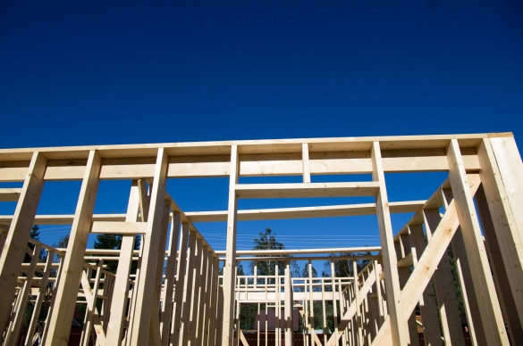

Если же рассматривать непосредственно финский каркас, то он собирается также исключительно из сухой строганной доски, сечением 190×45 мм. По сравнению с канадским, финский  несколько упрощен – вместо двойной обвязки и усиления проемов хидерами, в стойки под обвязкой врезан ригель на ребро.
Но если для удешевления строительства при сборке канадского каркаса хоть и со скрипом, но допустимо использовать древесину естественной влажности, с финским так не получится как раз из-за ригеля. При высыхании, стойки из влажной древесины усохнут, и врезанный в них ригель перестанет работать, так как вместо упора повиснет на гвоздях. Какой бы ни была цена на сухую строганную доску, а придется потратиться.
Жесткость каркаса достигается за счет ригеля и применения в качестве ветрозащиты плит МДВП (мягкие древесно-волокнистые плиты). ОСП скандинавы снаружи не используют, вместо нее обшивая каркас влагостойким фасадным гипсокартоном. Так как дома одноэтажные, а в совокупности МДВП, гипсокартон и финишная обшивка придадут каркасу достаточной жесткости, укосины не являются обязательным элементом, но по желанию их можно врезать для собственного спокойствия.
Стропильная система в финских каркасных домах собирается из ферм, в заводском варианте фиксируемых на зубчатые пластины. Преимуществом такого конструктива является возможность отказа от внутренних несущих перегородок и объединение пространства, что достаточно популярно в загородных домах. В остальном кровля типовая и обязательно включает защитную мембрану и монтаж обрешетки, для образования вентзазора.

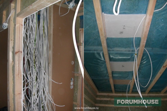

Без пароизоляции каркасников не бывает, и финский в этом плане не исключение, но используется как толстая пленка, так и диффузионные мембраны.
PorcupineУчастник FORUMHOUSE, специализируется на строительстве финских домов
Как мне показалось, в последнее время, для пароизоляции стали чаще использовать «умные» VCL мембраны с ограниченным паропроницанием. Они хорошо «работают» с теми материалами, которые финны ставят снаружи каркаса. Очень распространен следующий пирог (снаружи внутрь).
  1. Фасадный ГКЛ или МДВ или просто ветрозащитная пленка.
  2. Основной каркас с утеплением.
  3. Пароизоляция.
  4. Дополнительный слой утепления – обрешетка горизонтальная, плюс утеплитель.
  5. ГКЛ (армированный).
В пункте 4 так же прокладывается вся электропроводка, не повреждая пароизоляции, гофры не используются.

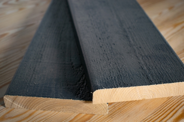

Дома по финской технологии требовательны к стилистике оформления фасада – обшивка натуральной древесиной, с прямой фиксацией к обрешетке оцинкованными гвоздями. Финны специально «лохматят» доску поднимая ворс, чтобы она впитала больше краски, и фасад дольше продержался без обновления.
Различные имитации, будь то виниловый или фиброцементный сайдинг, не приветствуются, но у нас встречаются.
