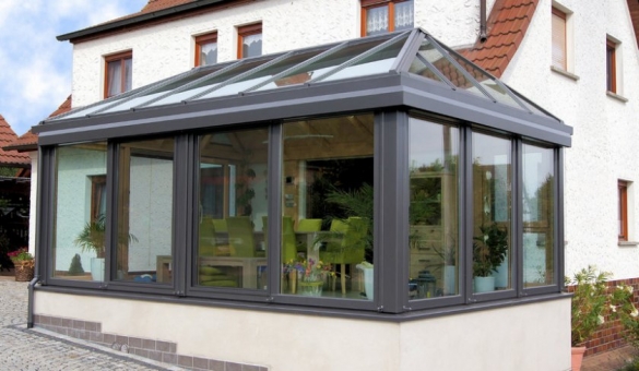

Но если веранда – это по определению застекленное, следовательно, и покрытое неотапливаемое помещение и может устраиваться также на перекрытии нижнего этажа, то терраса, открытая, без остекления площадка. С ограждением и навесом, но может быть и без крыши, в том числе и на кровле нижнего этажа. Разница между верандой и террасой – в отсутствии у последней полноценных стен и остекления. То есть, если изначально открытую террасу застеклить частично, сделав стены и проемы под оконные блоки, или полностью, поставив панорамные порталы, в том числе и дверные, по правилам она станет верандой. А если веранду утеплить, провести в ней отопление и использовать в качестве кухни, столовой или ванной (актуально при реконструкции старого жилого фонда с удобствами на улице), она станет вспомогательным помещением.
Пристройка веранды к дому или модернизация террасы обычно проводится с целью организации комфортного места отдыха, куда не будет задувать ветер и попадать дождь. В теплое время года в этих помещениях можно не только собираться за столом, но и использовать их в качестве гостевых, если неожиданно нагрянула большая компания. Нечто среднее между обеими конструкциями, это терраса с мягкими окнами – светопрозрачные полимерные шторки не являются полноценным остеклением, но при необходимости надежно защитят от капризов погоды. А при хорошей погоде полотно скручивается под крышей, абсолютно не перекрывает доступ воздуха и не мешает любоваться видами. Но все же наиболее зрелищно смотрится, что на фотографиях, что в реальности, панорамное или безрамное остекление.
Фото веранда с безрамным остеклением

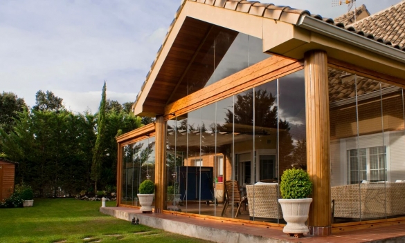

Законодательство постоянно меняется и с каждым годом власти все сильнее «закручивают» гайки в отношении налогообложения и самостроев. Большая веранда, пристроенная к дому, особенно, на ленточном или плитном фундаменте, будет иметь признаки капитальной постройки. Это одна или более общих стен с домом и строительство на дополнительном участке земли, выходящим за основное пятно застройки. Будучи неотапливаемым помещением, она не может полноценно использоваться для хозяйственных нужд или в качестве жилой комнаты, но когда речь о сезонной даче, там системы отопления нет в принципе. При наличии желания у местных органов самоуправления, строительство веранды можно «подвести» под реконструкцию дома, так как в результате изменится его общая площадь. А реконструкция по действующему законодательству, как и строительство, должна проводиться по согласованию с властями. В идеале сначала необходимо отправить уведомление, а получив согласие или не дождавшись отказа, спокойно приступать к стройке. По окончанию строительства придется снова подать уведомление о завершении реконструкции.
Фото капитальная веранда

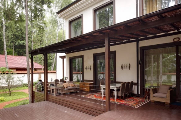

Когда речь о террасе небольшого размера, возводимой обычно на различных блоках и столбах, даже если она будет опоясывать дом по всему периметру, все проще. Хотя вид дома терраса изменит, но влияния на несущие конструкции основного здания не окажет, так как с ними не соединяется. Не имея наружных стен и остекления, даже при наличии общей стены с домом, да еще и на фундаменте, который можно спокойно демонтировать, она является некапитальной пристройкой. Для ее строительства подавать уведомления не требуется и какое-либо документальное оформление в обыденной жизни не столь важно. Но чтобы в дальнейшем не возникло проблем при продаже или наследовании, всякое случается, лучше подстраховаться и внести изменения в техническую документацию на дом. Особенно теперь, когда такие услуги выполняю удаленно через единый портал.
Фото терраса к дому

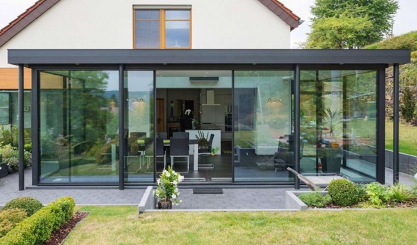

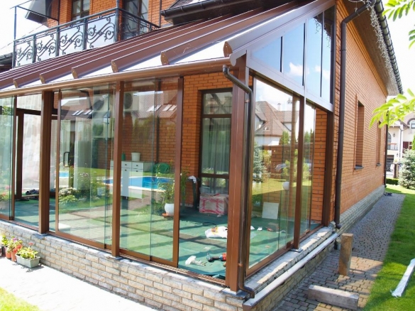

Если веранды предыдущего поколения были преимущественно деревянными, с большими окнами, то у основной массы современных строений – несущий стоечно-балочный каркас с остеклением.
Фото веранда со стеклянными стенами
Каркас делают как деревянным, так и металлическим, реже, столбы из кирпича или бетонные и деревянное перекрытие. Выбор строительных материалов привязан не только к бюджету, но и к облику дома, дерево и металл пусть и универсальны, но определенная архитектура требует монументальности или «воздушности». Если пристройка стеклянной веранды подойдет современным проектам, для террасы из дерева или пристройки из массивного бруса, с характерной крестообразной обшивкой и дом должен быть соответствующим.

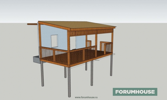

Живу в Новосибирске, имею дачу, на которой стоит дом-баня из бруса размером 6х6 м, но 2х6 м – открытая веранда. В связи с нехваткой места, решил закрыть имеющуюся веранду и разместить там кухню. Но когда начал думать об отоплении, прикинул, а почему бы там не разместить еще и твердотопливный котел. Но тогда места под кухню станет сильно меньше. После раздумий родился вот такой проект: кухня, плюс столовая зона.
Фото проект.
Фундамент под пристроем, как и под основным строением, выполнен свайный – пять толстостенных свай по 3,5 м, диаметром 89 мм, «крутила» фирма, но работали ребята руками. Так как веранда, по сути, будет подсобным отапливаемым помещением (кухня-столовая), окна установили теплосберегающие, а перекрытия утеплили плитами каменной ваты.
Фото реализация.
Хотя 150 мм утеплителя для потолка и пола даже для Москвы теоретически маловато, не то, для северного региона, на практике получилось довольно неплохо.

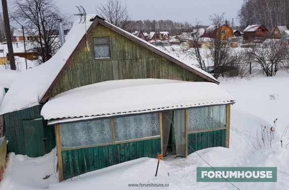

Была веранда, построенная одновременно с дачным домиком из бруса, лет двадцать назад, шириной 1,5 м и длиной 5,7 м. Веранда стоит просто на земле, а дом – на шпалах, а из-под них кое-где проглядывают бетонные блоки. То ли их изначально закопали в землю, то ли они вместе с домом дали такую усадку. Веранда привязана к дому и вертикальными угловыми стойками, и опорной доской, прибитой к стене, поверх которой уложены стропила, скорее всего, и обвязкой по длине тоже. Веранду сильно повело в последние года, выдавило стекла. А пристройка-бытовка (на фото слева), развалилась окончательно. Вместо старой пристройки, под новую бытовку нашел подходящее место на участке и благополучно ее построил. А вот для беседки удобного места подобрать так и не смогли – решили разобрать старую перекошенную веранду и на ее месте поставить новую террасу-беседку.
Проект.
Фото проект террасы-беседки
Было.
Фото дачный домик со старой верандой

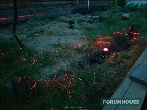

После демонтажа веранды оказалось, что нижний венец, та самая, шпала – полностью сгнил. Пришлось скорректировать план и сначала поддомкратить сруб и заменить венец, прежде чем приступать к строительству. В качестве фундамента под террасу Sektorl выбрал буронабивные сваи – пробурил вручную восемь лунок, вставил гильзы, отбил уровень и залил пескобетонной смесью, предварительно вставив закладные элементы (шпильки на 10).
Фото свайное поле
Изначально планировалось новую пристройку связать с домом, прикрутив угловые стойки к стенам, как и в исходном варианте, и объединив обвязку с домом через сваи. Но уже столкнувшиеся с возникающими из-за этого проблемами форумчане, отговорили. Послушав совета, пристройку решил никак не привязывать – подрезал венцы-шпалы, чтобы они вообще не соприкасались и уложил обвязку на сваи рядом. И обвязка, и лаги сделаны из лиственницы, она в воде только крепче становится без всякого креозота. Хотя в «хотелках» была более просторная и высокая веранда, с возможностями они не совпали, из-за длинного ската крыши домика пришлось довольствоваться исходными габаритами. Высоту стоек, граничащих с фасадом, умелец рассчитал так, чтобы по размеру прошли стропила 50×100 мм и лист поликарбоната, толщиной 10 мм. Из-за чего скат пристройки получится «никакой», а это чревато скапливанием снежных масс и повышенной нагрузкой на кровлю. Во избежание деформации покрытия и для снижения нагрузки на узкие стропила, расстояние между ними сократили до 30 см, что позволило обойтись без обрешетки. Для повышения декоративности и практичности, брус Sektorl не только острогал, но и снял фаски – доказано, что любые ЛКМ на скругленных углах держатся лучше, да и выглядят они интереснее.
