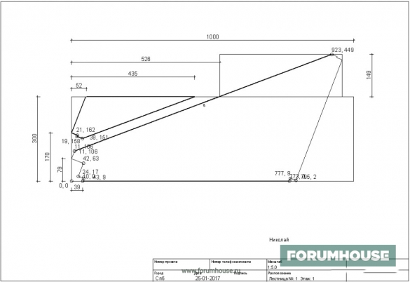

НикВас, профессионально занимающийся лестницами, в своей теме предлагает готовые расчеты.
НикВасПомощник модератора FORUMHOUSE
Проем 1020×1790 мм. Деревянная лестница на тетивах с забежными ступенями.
Эскизы и визуализация.
Рабочие чертежи.
Как из обычной ступени изготовить забежную.
