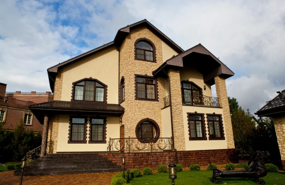

Конструктивные особенности фасадных систем
Все виды отделки фасадов можно разделить на две группы:
  • теплоизоляционные – многослойные системы на базе утеплителя, предназначенные для минимизации теплопотерь, повышения энергоэффективности и декоративности здания;
  • защитно-декоративные – многослойные системы или однослойные материалы, для защиты ограждающие конструкции от внешних факторов и повышения привлекательности дома.
И теплоизоляционные, и защитно-декоративные фасады бывают двух видов:
  • мокрые – технология устройства подразумевает применение строительных и отделочных смесей (кладочный раствор, клеевые смеси, черновая штукатурка, декоративная штукатурка);
  • навесные – фиксация элементов системы производится механически, сухим способом, посредством подсистем (обрешетка, контробрешетка) и метизов (саморезы, дюбеля, кляммеры).
Навесные фасады с теплоизоляцией всегда вентилируемые – циркуляция воздуха по направлению снизу вверх необходима для поддержания утеплителя в сухом состоянии. Если же речь о навесном защитно-декоративном фасаде, вентиляционный зазор не нужен, облицовка крепится либо непосредственно к основанию, либо на подсистему.
