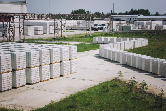

Газобетон относится к категории легких ячеистых бетонов и производится автоклавным методом из смеси песка, извести, цемента, алюминиевой пудры (пасты) и воды. В результате реакции между компонентами, вызываемой алюминием, масса приобретает пористую структуру. Равномерно распределенные в «теле» блока закрытые ячейки, заполненные воздухом, обеспечивают крупноформатным блокам меньшую массу и меньшую теплопроводность. Окончательную твердость и плотность сырец приобретает при обработке в автоклаве паром при высокой температуре под давлением. Такая технология подразумевает одинаковые размеры и практически идеальную геометрию газоблока – грани могут «гулять» не больше, чем на несколько мм.
Фото блоки газобетона в палетах на производстве

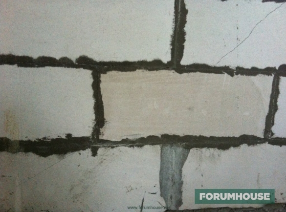

Миф – дом из газоблока обязательно потрескается
Фото трещины в стене из газобетона
Да, при более чем достаточной прочности, газоблок неустойчив к деформации на изгиб, из-за чего малейшие подвижки основания или неравномерное распределение нагрузки провоцирует растрескивание коробки. Однако в наших реалиях от «авось» не застрахован практически ни один материал, накосячить умудряются и с кирпичом, и даже с монолитом. С той разницей, что более устойчивые к менталитету и деформациям категории допускают определенные погрешности, а газоблок требует тщательного расчета и серьезного отношения к строительству на всех этапах. В основном проблемы с газобетоном возникают из-за неправильно выбранного или реализованного с нарушениями фундамента. Когда все рассчитано и технологии соблюдены, дом будет стоять и на ростверке.
buolkoУчастник FORUMHOUSE
В 2007 году я построил из газобетонных блоков двухквартирный дом, общей площадью 240 м². Все работы и материалы добросовестно рассчитывал в компьютере. Фундамент изготовил по системе ТИСЭ на сваях, сверху монолитный ростверк 50 см высотой. На сегодняшний день никаких проблем не было, 12 лет живу и радуюсь. Хочу построить еще один одноквартирный и тоже из газоблоков.

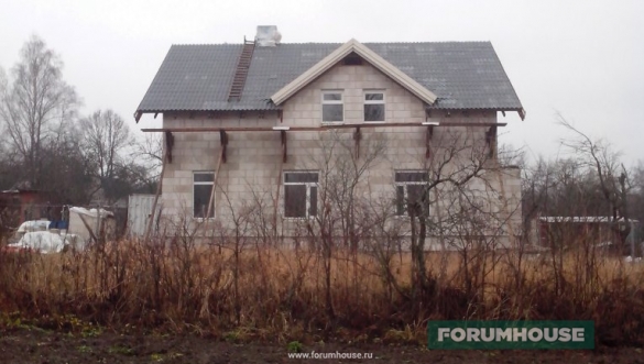

ПавелУчастник FORUMHOUSE
Немного о везде мелькающей фотографии дома из газобетона в Риге.
  1. Дом, построенный в 30-ых (а точнее, 1938г.), сделан из блоков плотностью чуть выше 1000 кг/м³. Сегодня ни один завод нам такой плотности не предложит.
  2. Фундаментом послужили остатки кирхи 18 века (глубина фундамента – 3 метра с лишним, толщина его стен – от 1,5 метра!!!).
  3. Задумайтесь, в какой стране был построен этот дом и кем... Отсюда и качество стен. Да и мягкая прибалтийская зима...
  4. В самом доме жить очень тяжело – сырость и затхлость, черный грибок в углах. А снаружи налицо крошащиеся блоки в мелких трещинах зеленоватого цвета. Другая сторона дома, кстати, гораздо в худшем состоянии! Сам жил в Риге почти 20 лет. Домом интересовался. С жильцами говорил.
Но зданию уже почти сто лет, и оно до сих пор жилое, а озвученные проблемы, прежде всего – отсутствие нормальной вентиляции, о коей в те годы вообще никто не задумывался.

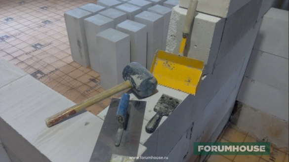

При кладке блоков применяют стандартный набор инструментов.
  • Кельма – для равномерного нанесения клея на поверхность, мастерить что-то самодельное особого смысла не имеет, в продаже масса бюджетных вариантов под разные размеры блоков.
  • Пила по газобетону – блоки хорошо поддаются обработке ручным инструментом, от обычной ножовки специальную пилу отличает большая толщина полотна и форма зубьев.
  • Киянка – резиновый молоток для осадки использовать удобнее и безопаснее.
  • Рубанок – для выравнивания поверхности, многие самостройщики предпочитают самодельные терки для блока. Бывалые рекомендуют обзавестись двумя – большой, для грубого выравнивания, и маленькой, для доводки плоскости.
  • Пузырьковый уровень – для контроля геометрии кладки. Некоторые предпочитают лазерные нивелиры.
  • Штроборез – в газоблоках вырезают штробы под арматуру и закладные, их можно делать как ручным штроборезом, так и фрезером. Умудряются работать болгаркой, прорезая «канавки» и выдалбливая середину, либо автоматизируют процесс.

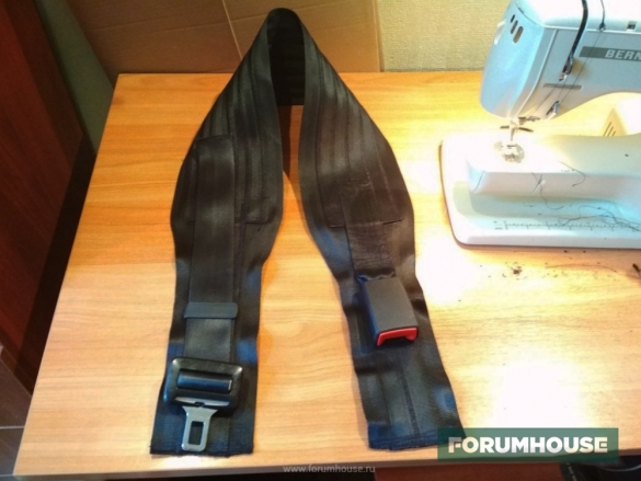

MichaelJacksonУчастник FORUMHOUSE
Сшил себе пояс из ремней безопасности – одевается быстро, снимается, быстро, можно хоть под куртку носить, хоть под рубашку. Уже с сорванной спиной без проблем перекидал в нем девять тонн газобетона за один день. Советую!
Фото пояс для спины из авторемня
