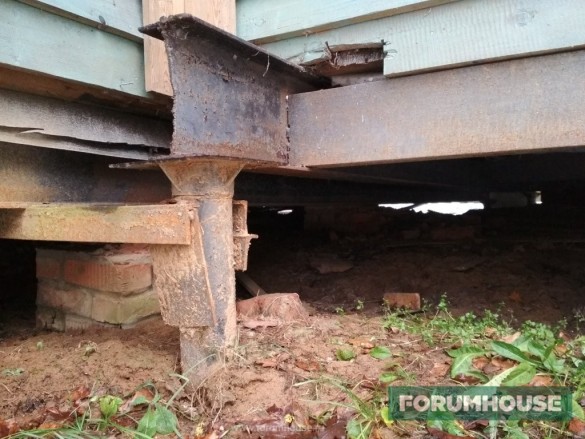

Посмотрите, как «фирма» когда-то решила проблему гуляющего из-за морозного пучения столбчатого фундамента. Дом обвязали стальными двутавровыми балками. Подняли и поставили на вкрученные рядом сваи.
Ошибка строителей: не был сделан расчет на несущую способность перекрытия из двутавровых балок.
Это привело к проблемам:

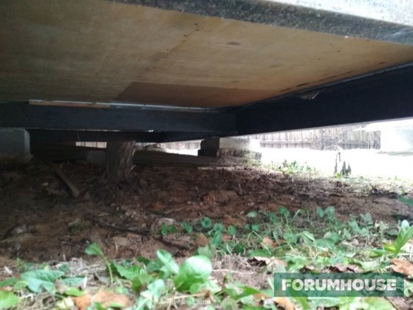

  • Гуляние исчезло, но перекрытие первого этажа прогнулось.
  • Пол при ходьбе раскачивается.
  • Кроме этого, участок имеет уклон и в самой высокой точке расстояние от земли до перекрытия составило всего 5 см.
  • Металл двутавра стал ржаветь.

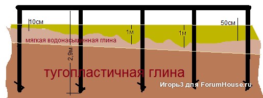

Совет 2. Количество и длина винтовых свай берётся не "на глазок", а в зависимости от веса дома, снеговой нагрузки и несущей способности грунта.  Рассчитайте, во сколько вам обойдётся строительство разных типов фундаментов:
  • Свайно-винтового;
  • Плитного;
  • Ленточного;
  • Утеплённой шведской плиты.
 И выберите наиболее рациональный вариант.
Зачастую, дешевизна свайно-винтового фундамента мнимая, т.к. "фирма" считает только цену свай, "забыв" о стоимости перекрытия, утепления, забирки - заделки цоколя, чтобы дом не стоял на "курьих ножках".

Схема нового фундамента.

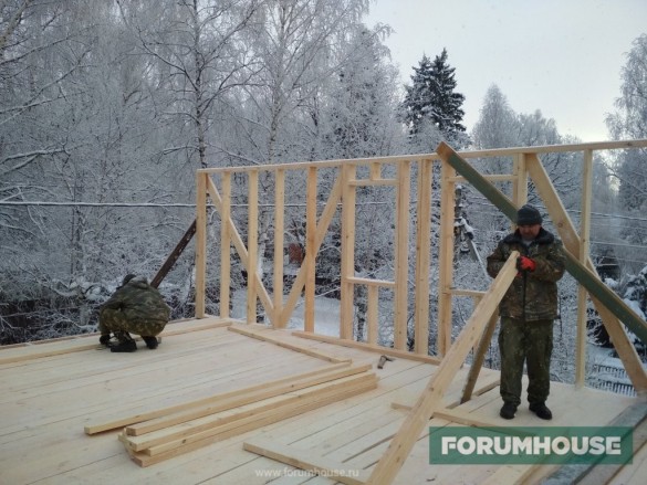

После перекрытия, строители приступили к монтажу второго этажа.
Стены собирали по каркасной технологии.
Рабочие собрали прогон второго этажа.
Длина пролёта 4.75 м. Сечение балки 30х10 см.
Приступили к строительству третьего этажа и стропильной системы.

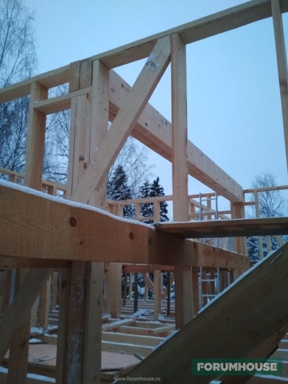

Совет 5. Оптимальный способ реконструкции старого дома и расширения жилой площади  - возведение второго этажа по каркасной технологии. Почему? Зачастую, фундамент старого дома и стены, просто не выдержат дополнительной и большой нагрузки, а деревянный каркас легче, чем крупноформатные блоки  пено- и газобетона.
Нужны ли укосины, если есть плитная обшивка каркаса
Во время реконструкции дома, строители исправили неправильно сделанный каркас первого этажа, на котором не было укосин.
Было.
Стало.
Совет 6. Если каркасный дом обшивается  плитной обшивкой  - ОСП (ориентированно-стружечными плитами),  ЦСП (цементно-стружечными плитами), то укосины не нужны.
Плит достаточно, чтобы обеспечить жесткость и устойчивость каркаса.

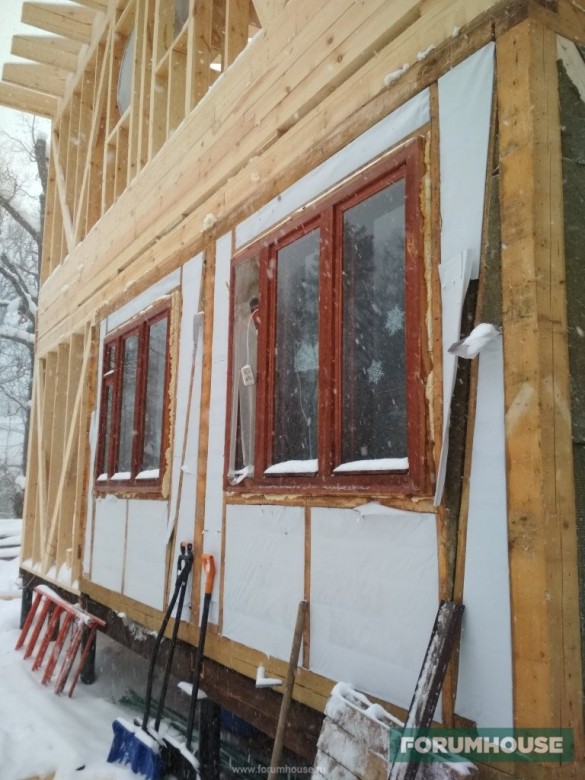

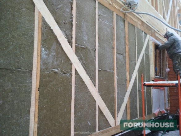

Далее смонтировали влаго-ветрозащиту, установили окна и затянули каркас снаружи влаго- и ветрозащитной плёнкой.
Совет 7. Закрывайте деревянный или каркасный дом снаружи паропроницаемой влаго- и ветрозащитной плёнкой.
Если закатать дерево снаружи паронепроницаемым материалом, то водяной пар, который идёт из дома наружу, упрётся в этот барьер. При перепаде температур он сконденсируется и появится влага. Дерево начнёт гнить.

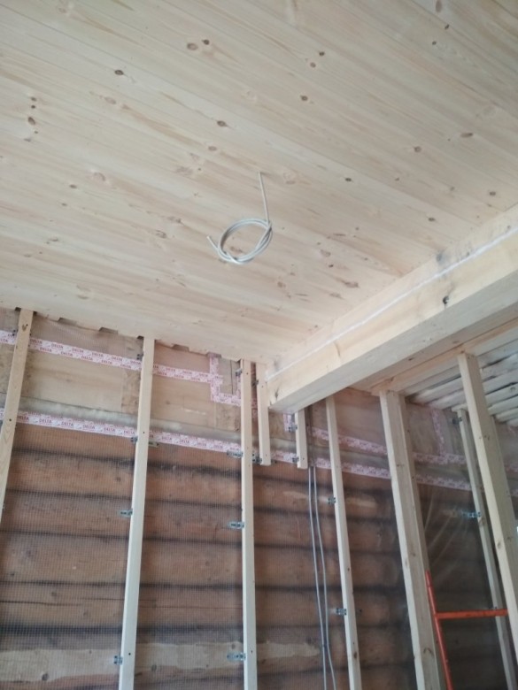

Стены и потолок отделали вагонкой.
На потолке уложена вагонка шириной 12 см, а на стенах шириной 14 см.

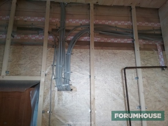

Заодно в стенах провели скрытую электропроводку.
Если вы хотите узнать всё о правилах монтажа электропроводка в деревянном доме, советуем прочитать  статью - Монтаж  скрытой электропроводки по деревянным основаниям.
В материале рассказывается, об ошибках и "мифах" при прокладке электропроводки в металлических трубах и гофрах, и как избежать пожара из-за замыкания электрического кабеля.

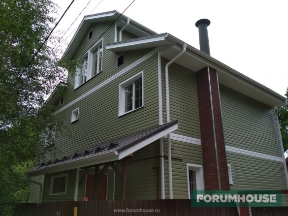

Преимущества отделки стен виниловым сайдингом
Сайдинг - популярный материал для отделки фасада. Среди его плюсов отметим:
  • Относительную дешевизну, по сравнению со штукатурным фасадом или лицевым кирпичом.
  • Небольшой вес, что бывает важно при реконструкции старых домов, стены которых не выдержат дополнительной большой нагрузки.
  • Нет необходимости делать сложное основание. Сайдинг крепится на направляющие, например, деревянную обрешетку, которую прикрутили к стенам.
  • Возможность самостоятельного проведения работ, без найма рабочих.
  • Высокая скорость монтажа.
  • Всепогодность отделки фасада сайдингом, т.к. нет "мокрых" работ, возни с раствором и смесями.
Посмотрите, как пользователь красиво реконструировал дом, используя на фасаде сайдинг.

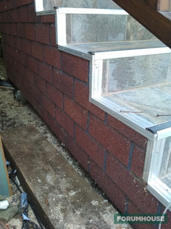

Боковые части крыльца обшили гибкой черепицей.
Пользователь планирует обшить «мягкой кровлей» и цоколь вокруг дома, а также утеплить стены и пол.
