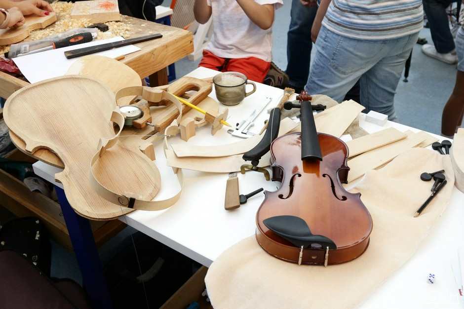

18-22% транспортировочная влажность, 12-14% строительная влажность, 6-8% производство мебели, 3-7% производство музыкальных инструментов. Менее 3% влажности – абсолютно сухая древесина, из которой практически ничего не изготавливают.

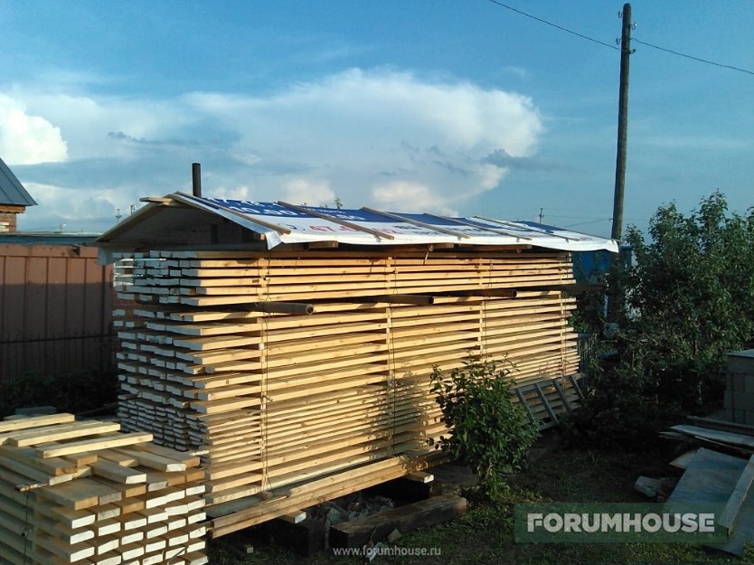

Приобретенные влажные доски нужно уложить на подготовленное ровное, сухое место, на настил или опорные элементы, с использованием прокладок в каждом ряду. Для этих целей удобно применять деревянные же бруски, но укладывать их лучше на ребро, чтобы воздух между рядами лучше циркулировал. Подробная инструкция.
bufer
Участник FORUMHOUSE
  1. Складировать доски в штабеля для атмосферной сушки шириной более 1 м крайне нежелательно.
  2. Высота штабеля определяется только его устойчивостью (бывает до 6-7 м высотой – если в основании бетонные блоки).
  3. Если есть необходимость в складировании нескольких штабелей – расстояние должно быть между ними 1,5-2 метра.
  4. Ширина зазоров между досками в горизонтальной плоскости должна быть: по краям штабеля 1/5 от ширины пиломатериала (но не менее 25 мм). Ширина зазоров должна увеличиваться от краев к середине. В середине штабеля зазор должен быть в 3 раза больше чем с краю. Свободные концы не больше 20 см, лучше 10-15 см, чтобы не покрутило.
  5. Желательно в штабель укладывать пиломатериалы одного сечения для обеспечения совпадения зазоров между досками по вертикали.
  6. Оптимальное сечение прокладок (перекладок) – 25х40 мм. Количество прокладок для 50-й доски – 4 штуки (при длине доски 4,5 м). Древесина прокладок должна быть здоровой и желательно антисептированной.
  7. Для того чтобы предотвратить искривление верхних не нагруженных досок – положите на штабель крепкий брус и стяните его с основанием штабеля резиновыми жгутами. Использование проволоки малоэффективно, так как при сушке высота штабеля постепенно уменьшается.
Чтобы древесина просохла равномерно, и ее не повело, на штабель не должны попадать прямые солнечные лучи и вода. Но и использование в качестве укрытия от солнца и дождя паронепроницаемого материала типа толстой пленки или баннеров, не лучший выход. Оптимально – построить примитивный навес, под которым штабель будет продуваться со всех сторон. Для более равномерной просушки торцы рекомендуют обработать паропроницаемым составом – это может быть густая известковая побелка или самая дешевая акриловая краска.
Атмосферная сушка не сравнится по скорости и эффективности с камерной, даже самопальной, но в регионе без ливневых дождей раз в неделю вполне реально получить желаемые 14-15%. В зависимости от исходных показателей и толщины пиломатериалов, сушка может длиться от нескольких недель, до нескольких месяцев. Но и стройка начинается с подготовки, и нулевой цикл требует времени, так почему бы не озаботиться правильным складированием заранее, сэкономив, оно же, заработав, значительную сумму.
