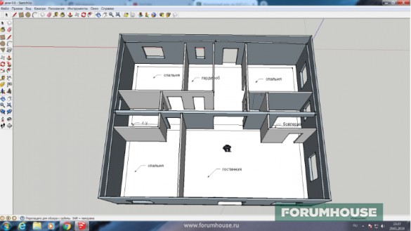

Участник нашего портала с ником zloyptic к строительству готовился основательно.
zloypticУчастник FORUMHOUSE
Предыстория такая: очень хотел дом, проект рисовал сам, в течение года, начинал на бумаге, закончил восьмым проектом уже в Скетчапе. Изучая недвижимость, понял, что готовый дом покупать не стоит, изучая цены на строительство, понял, что строить надо самому, изучая материал, пришел к выводу, что лично для меня, оптимально будет запилить дом из бетона. Изучая технологии, понял, что надо оптимизировать, что-то под строительство в одно лицо. Нравилась мысль по несъемной опалубке, не нравилось, что она будет внутри дома, комбинированные блоки не нравились ценой. Постепенно формулируя для себя хотелочки, вырисовывалась концепция и потом уже и технология постройки дома.
  • Фундамент УШП.
  • Один этаж.
  • Площадь 113 м².
  • Монолитный железобетон (15 см) в комбинированной опалубке – снаружи, несъемная из ППС (100 мм), изнутри, переставная форма из ламинированной фанеры (18 мм).
  • Плоская крыша с перекрытием по профилированному листу Н114-750, с утеплением ППС (200 мм).
  • Отопление комбинированное – электрокотел, теплый пол и радиаторы в спальнях, для перестраховки из-за меблировки.
  • Вентиляция – естественная, через замоноличенные в стены КИВы, плюс вытяжные трубы в крыше и канализационный стояк.
  • Фасад комбинированный – крашеная штукатурка, металлический сайдинг.

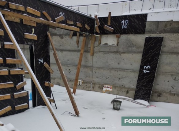

Опалубка
К стенам Олег приступил с небольшим перерывом, в середине августа, в качестве наружной опалубки использовал ППС 23 (ПСБ 25), для переставной распустил листы купленной ламинированной фанеры. Армирование:
  • вертикальное – 10 мм, одна сетка с шагом 400 мм;
  • горизонтальное – 10 мм, две сетки с шагом 400 мм, до перемычек;
  • после перемычек – шаг 200 мм, по углам и проемам арматура 12 мм.
Все коммуникации заводил в опалубку согласно проекту, трубы закрывал кусками ППС.
zloyptic
Раскреплял опалубку с помощью шпилек, продетых через пропиленовую трубку, и ограничитель из консервной крышки, чтобы трубка не проминала ППС, проходя через ППС, на шпильку одевалась рондоль в виде деревяшки, на которые в общей сложности ушел почти куб дюймовки, дальше все это счастье выставлялось с помощью шнурки и правила.
Опалубка изначально рассчитывалась как переставная двухъярусная – залил ряд, с отступом от края в 5 см, собрал второй ярус, залил также. Это позволило все швы выдержать в одной плоскости без погрешностей, как случается со скользящей опалубкой.

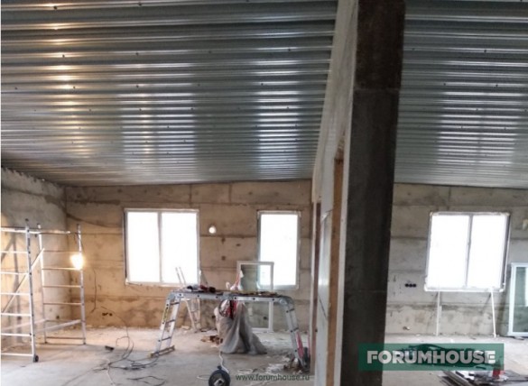

Перекрытие, крыша
zloyptic
С перекрытием были самые большие творческие муки – принципиально не хотел дерева и мягких утеплителей в крыше, так как боялся, что при протечке, не имея чердака, мне придется переделывать всю крышу. Обратил внимание на профлисты на перекрытиях в ТЦ, начал искать информацию, и выяснил, что несущие листы глубокого профиля, несут нагрузку лучше дерева, перерыл кучу инфы и расчетов, нашел оптимальный для себя. При пролете 4,78 м, лист Н114-750 в мм толщиной несет 400 кг/м², при l/200 его прогиб составляет 23 мм, что полностью вписывалось в нормы. Причем получалось, что при таком пролете, деревянное перекрытие обходится значительно дороже и несет на 100 кг меньше веса, если делать балками 100×250 мм с шагом в 50 см.
Пятиметровый лист весит 75 кг, закинуть на крышу помог брат, дальше опять самостоятельно:
  • растащил;
  • к бетону прикрутил анкерами;
  • листы между собой по швам скрутил кровельными саморезами;
  • уложил плиты ППС;
  • швы тщательно пропенил;
  • уложил геотекстиль;
  • уложил и спаял мембрану.
Кроме того, что 90 % работ, в том числе и кровельных, выполнялось впервые, окончательно испортилась погода. Сложности добавляла форма крыши – по сути, пусть и с небольшим уклоном, но четыре ската (нахлест 7-8 см, уклон 4 см на метр), а это очень затрудняет ровное раскатывание. Тем не менее, уложить и спаять мембрану при ветре, снеге и морозе до -16 градусов удалось без критичных косяков.
Обильный снегопад, обеспечивший «свежую» крышу слоем в 20 см, подтвердил правильность расчетов – прогиб составил всего 5 мм на 4,78 м пролета и больше не увеличился. Даже под полуметровым слоем мокрого снега, к которому погода периодически подкидывала еще.

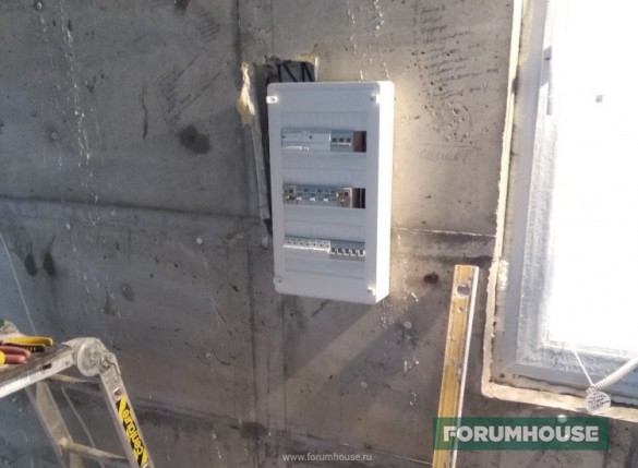

Кабельканалы, как и остальная электрическая «фурнитура» заложил при заливке, подключение электричества к дому заняло минимум времени. Щиток «без излишеств»: вводной автомат, пять УЗО, трехфазное УЗО и автомат на котел, автоматы на выключатели и розетки.
Изначально планировалось закончить определенный объем работ до новогодних праздников, но реальность внесла коррективы.

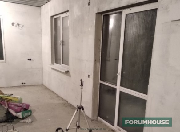

Перегородки готовы, обзорная экскурсия.
Оконные и дверные проемы при заливке выставлялись в 0 – ничего не пришлось выравнивать, наклеил 20 мм ЭППС, установил подоконники, малярные уголки. Стены также практически ровные, вместо толстослойной штукатурки прошелся шпателем на сдир, чтобы заполнить поры и сократить расход финишной шпатлевки.
