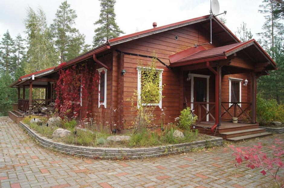

Скандинавы, большие специалисты в сфере индивидуального домостроения, строят именно небольшие дома. Площадь среднего частного дома в Швеции – 111-120 кв.м. (по данным Госергистра жилфонда этой страны). Средняя площадь дома в Финляндии – 112 кв. м. Нельзя считать это жилье дешевым – жить в нем может быть и покомфортнее, чем во многих больших российских коттеджах. Те, кто бывал в гостях в таких каркасных домиках, отмечают и высокое качество конструкций, и продуманные инженерные коммуникации, и удобную мебель, и безотказную современную технику.
Как финны пришли к убеждению, что семейный дом не должен быть большим? Это – результат многочисленных экспериментов и исследований, которые строительные компании и архитекторы Финляндии проводили во второй половины прошлого века. Они выяснили самое главное:
В идеальном доме каждому жителю должно быть комфортно, а его площадь должна способствовать тесному общению членов семьи. Семья живет вместе и тесно взаимодействует, но у каждого есть личное пространство.
Отсюда – правила финского дома для счастливой семьи:
  • Площадь – не более 156 кв.м. – этого хватит, чтобы выделить каждому свою личную зону. Метраж не зависит от доходов семьи, состоятельные люди все равно выбирают небольшие дома. Есть данные, что 90% домокомлектов площадью от 250 кв.м. до последнего времени отправлялись в Россию, где большинство строится с привлечением кредитных средств – такой вот парадокс.
  • В доме площадью более 92 кв.м. всегда есть кладовка для запасов.
  • Обязательно выделяется комната для стирки, сушки и глажки и техническая комната для хранения инструментов (гаражи финны строят редко).
  • Почти во всех домах площадью более 120 кв. м. есть сауна.
  • Если семья решает переехать в дом большей площади, то увеличивается не размер спален, а размер общего пространства. Спальные комнаты у финнов маленькие – родительская 9,2-16 кв.м.; детские – 7,7 - 11,7 кв.м. А общее пространство, в котором совмещены кухня, столовая и гостиная может составлять и 40, и 50 кв.м.
  • 99% финских домов имеют террасы.
