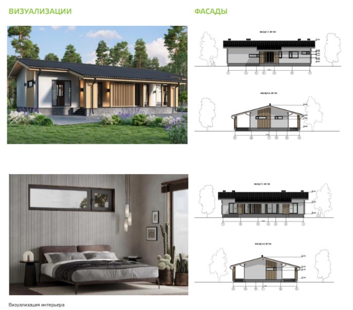

Проект "ОДНОЭТАЖНЫЙ ЖИЛОЙ ДОМ"

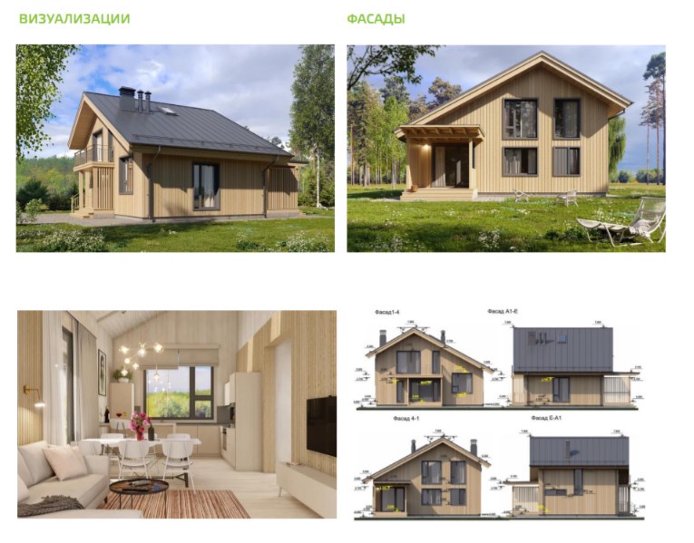

Проект «ЭНЕРГОЭФФЕКТИВНЫЙ ДОМ ИЗ НАТУРАЛЬНЫХ МАТЕРИАЛОВ П-150 CLT»
Каталог типовых проектов
