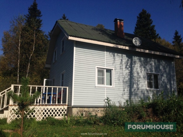

olesya31Участница FORUMHOUSE
Дом построили лет двенадцать назад, тогда же и обшили канадским виниловым сайдингом. Честно говоря, придраться почти и не к чему – фасад и сейчас глаз радует.

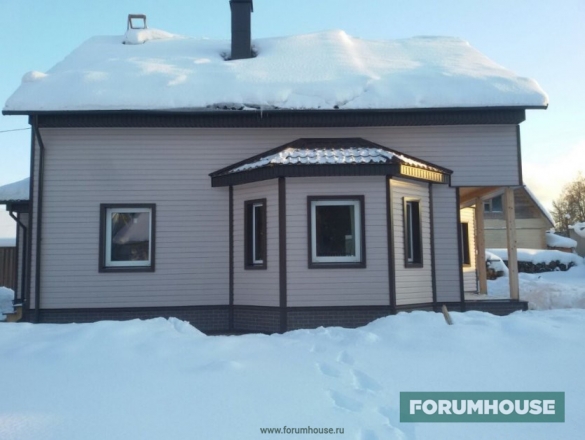

DiulimУчастница FORUMHOUSE
Долго выбирали, какой сайдинг лучше, остановились на виниловом блок хаусе отечественного производителя и материалом очень довольны. За все время никаких проблем не возникло, сделали и забыли. Несмотря на насыщенный цвет на солнце не выгорел, между панелями ни щелей, ни волн, хотя уже четыре года прошло.
