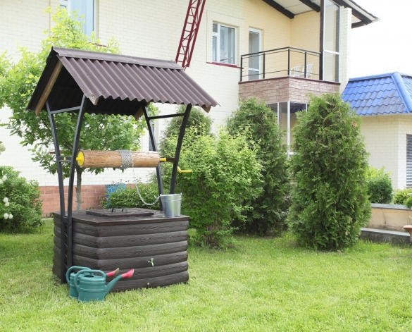

Что такое колодец

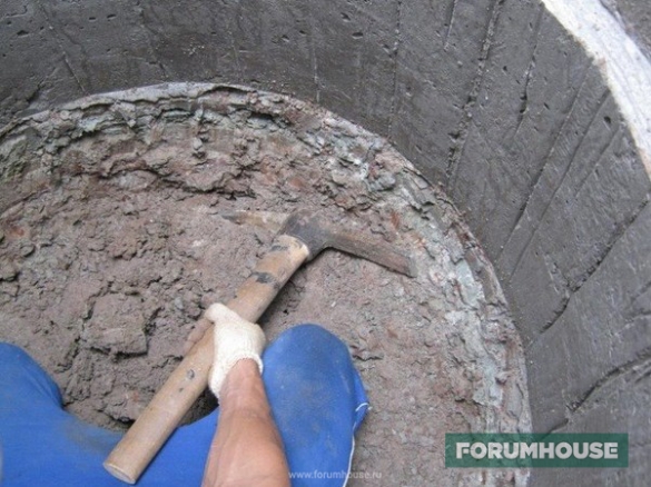

В привычном понимании колодец – это выкопанная вручную конструкция большого диаметра (около 1 м и больше), водозабор из которой можно организовать не только на базе насоса, но и простейшим ручным способом (вертушка, цепь, ведро). Когда грунты скальные или глины такие, что даже лом не берет, процесс механизируют, применяя перфораторы и отбойные молотки. Глубина колодца напрямую зависит от уровня залегания первого водоносного пласта, из которого он и заполняется, но в среднем она составляет 10-15 метров. Благодаря большому диаметру, колодец обладает накопительным эффектом, это удобно при минимальном дебете. Шахты колодцев в большинстве случаев сборные, из бетонных колец заводского производства с пазовым соединением или ровными стенками. От качества заделки стыков будет зависеть герметичность сооружения, это особенно актуально в местности с высоким УГВ. Реже колодцы монолитные – армированные кольца отливают по мере углубления шахты обычно сверху, но в некоторых случаях, когда почва скальная, заливку производят снизу.

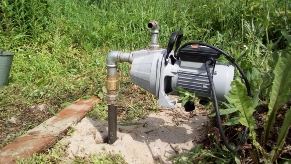

  • На песок – абиссинская, стержневая скважина на песок неглубокого заложения (до 15 м) и очень узкая, ее диаметр всего 25-40 мм. Такие скважины на даче еще называют иглами из-за острого стального наконечника на конце трубы, которым и пробивают грунт. Абиссинки вполне способны обеспечить водой частный дом и участок, если водоносный слой достаточно «мощный». Иногда встречается выражение абиссинский колодец, что допустимо, так как колодцы тоже на песок. Но это именно скважина, ее можно и забить, и пробурить шнековой установкой, но никак не выкопать. А при маленьком дебите придется или устраивать другой источник водоснабжения или оснащать абиссинку накопительной емкостью литров на 500-1000. Также на песок бурят и обычные скважины с обсадными трубами, диаметром около 125 мм, но их глубина может достигать и 20, и 40 метров, в зависимости от залегания водного горизонта.

  • Эстетичность – колодцы на участках многие превращают не только в функциональный, но и в декоративный объект, строя разнообразные домики, мельницы и подобное.
Основным же минусом колодца является высокая трудоемкость и стоимость его строительства – кольца не бесплатные даже б/у, работа стоит дорого.
Если обойтись своими руками, без привлечения узбекстроя или профильной бригады, придется потратить много собственного времени и еще больше собственных сил. Но для самостройщиков это обычно не столько проблема, сколько способ лишний раз доказать свою состоятельность и получить удовольствие от результатов своего труда.

Как и у колодцев, у абиссинских скважин есть свои плюсы, из-за которых они стабильно востребованы среди частников.
  • Простота – конструкцию из наконечника, фильтра и трубы можно собрать и самостоятельно, все комплектующие в свободном доступе. Ну а сравнивать копку и вытаскивание кубометров грунта и забивку тонкой трубы и смысла не имеет.
  • Доступность – даже при покупке готового комплекта с заводским фильтром абиссинка обойдется значительно дешевле, чем колодец, хоть сборный, хоть монолитный.
  • Скорость – пробить грунт иглой вполне реально за день, максимум, за несколько дней, с колодцем так быстро не справятся даже профи.
  • Эффективность – когда водоносный слой достаточно мощный, из абиссинки реально получить в сутки до 5 м³ и этого с лихвой хватит и для обеспечения потребителей в доме, и для нужд приусадебного участка. При недостаточном дебите существуют рабочие способы «раскачать» абиссинку и повысить ее производительность без больших капиталовложений.
Основные минусы абиссинской скважины уже перечислены в предыдущем разделе, но к ним можно добавить требовательность к соблюдению технологии. Если не уделить должное внимание фильтрующему элементу, скважина заилится значительно быстрее и перестанет давать достаточное количество воды.
