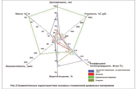

Кровельное покрытие должно быть самой стойкой частью дома: ему приходится выдерживать сильные перепады температур, сильные порывы ветра, осадки, в которых полно всяких вредных примесей, солнечную радиацию, циклы замерзания-оттаивания и много чего еще. И все кровельные материалы для крыши по-разному реагируют на определенные воздействия. По данным исследования Московского государственного строительного университета:
  • Солнечная радиация. Почти не замечают солнечную радиацию керамическая и цементно-песчаная черепица, шифер и металлические кровли без полимерного покрытия. А битумные кровельные материалы под воздействием ультрафиолета стремительно разрушаются, хотя специальные добавки и верхний слой из минеральный посыпок немного замедляют процесс.
  • Атмосферные осадки. От осадков хорошо защищают мягкие материалы, которые образуют на поверхности крыши сплошное покрытие: полимерные мембраны, рулонные и мастичные материалы. Другие материалы в сочетании с небольшими уклонами крыши создают риск, что осадки окажутся под кровлей, поэтому здесь нужен гидроизоляционный слой.
  • Морозостойкость. Самый морозостойкий материал – EPDM-мембрана, она выдерживает тысячу циклов заморозки-разморозки. Шифер, ондулин и битумная черепица выдерживают 25 циклов, стеклоизол, филизол и рубероид – 5-15 циклов.
Другие важные критерии, влияющие на выбор:
  • стоимость (самый экономически эффективный материал – это шифер, он в 5-8 раз дешевле других; и даже битумосодержащие рубероид, стеклоизол и филизол в итоге оказываются в 2-3 раза дороже шифера из-за их недолговечности);
  • показатель весовой нагрузки: самый легкий материал – EPDM-мембрана 91,4 кг на кв.м.), самые тяжелые – цементно-песчаная и керамическая черепицы, 45-50 кг на кв.м.).

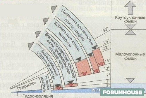

Также выбор вида  кровельного материала для крыши зависит от уклона. Эта схема рекомендована модератором FORUMHOUSE Pil18. На ней наглядно видно, какие покрытия годятся для плоских, малоуклонных и крутоуклонных крыш.

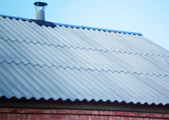

Шифер и еврошифер
Если посмотреть на Россию с высоты птичьего полета, в глаза бросится большое количество серых шиферных кровель. По данным маркетинговых исследований, больше 70% крыш в малоэтажном отечественном домостроении все еще относятся к старому фонду, и покрыты они главными асбестоцементным шифером. К концу прошлого века в России была создана самая мощная асбестоцементная промышленность, и до сих пор шифер – наша национальная кровля. Согласно прошлогоднему исследованию Московского строительного университета, в настоящее время крыши в нашей стране кроют вот чем:

В 2016 году, когда начали стремительно дорожать другие материалы, маркетологи заговорили о триумфальном возвращении асбестоцементного шифера на строительные рынки. Годы не обесценили его сильные стороны: дешевизну, легкость монтажа и эксплуатации, высокие гидроизоляционные качества (поверхность может удерживать конденсат до возникновения условия его испарения и выветривания) и долговечность – до 80 лет.
WinnypushУчастник FORUMHOUSE
Нормативный срок службы асбестоцементных волнистых листов по Ведомственным строительным нормативам Госкомархитектуры ВСН 58-88 (р) - 30 лет. В реальности же шиферные кровли и 50 лет стоят.

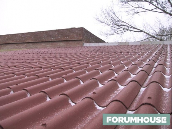

А с одним из его главных недостатков технический прогресс успешно справился. Шифер всегда был непривлекательным внешне и незамысловатым кровельным материалом серого цвета (в переводе с немецкого шифер – значит сланец). Но сейчас выпускают окрашенный и цветной шифер. Окрашенный – он именно покрашен, хоть и в заводских условиях, краска нанесена на внешнюю сторону листа. А цветной шифер делают путем добавления в сырьевую смесь красящего пигмента.
Слой краски на окрашенном шифере проживет куда меньше, чем сам шифер, и неизбежно наступит стадия облезлой кровли. Что с ней делать – перекрашивать? Менять? Цветной шифер останется цветным до своего последнего дня, но и стоит он на 50% дороже неокрашенного.
Еще в последние годы стало модно укладывать шифер по технологии «имитация черепицы»: шиферные листы разрезают на несколько частей, подрезают уголки и укладывают эту «черепицу» так, чтобы она выглядела, как глиняная. Благодаря цвету и этой технологии шифер переживает второе рождение.

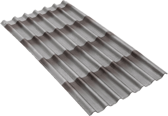

Из соображений безопасности многие люди выбирают еврошифер, сделанный из органических волокон (переработанного картона), которые пропитаны битумом. Армирующий элемент здесь – не асбест, а целлюлоза, стеклохолст или поливинил. У этого нового материала много плюсов: он не шумный, довольно прочный, легко режется и монтируется, стоек к химическим воздействиям, не зарастает мхом. И он недорогой, в рейтинге бюджетных материалов идет сразу после шифера.

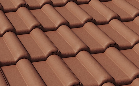

Новая черепица

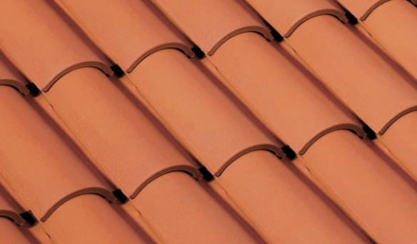

Натуральная керамическая черепица  нравится всем: красива, респектабельна, спокойно служит сто лет, абсолютно безопасна для здоровья. У нее два недостатка – очень высокая цена и большой вес: квадратный метр – 40-70 кг, позволяющий монтаж только на крышах с большим углом ската (не менее 25 градусов, иначе понадобится очень мощная стропильная система). Технологии изготовления черепицы все время совершенствуются, но ничего кардинально нового пока не придумали, все как столетия назад: подготовить сырье, сформировать, обжечь. Цвет плитки без покрытия зависит от сырья: красная – в глине много оксидов железа; желтая – кальция; коричневатая – марганца.

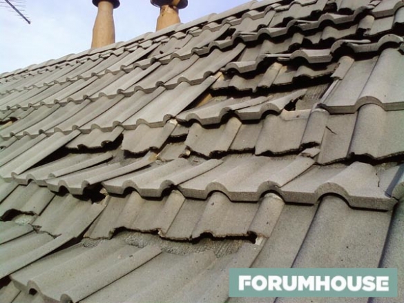

Цементно-песчаную черепицу делают из цемента, натурального кварцевого песка и пигментов на основе оксида железа. И ее не обжигают, как керамическую: цемент твердеет - черепица набирает прочность. И качество изделия здесь напрямую зависит от того, как соблюдается технология производства и насколько годное использовалось сырье. Перед формированием в бетонную массу добавляют красители, которые не выцветают под солнечными лучами.
Имитации черепицы делают и из других материалов: композитную и металлочерепицу – из металла, мягкую – на основе стеклохолста и битума, есть еще полимерно-песчаная черепица.

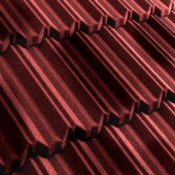

Композитная черепица. В основе этого кровельного материала сталь толщиной 0,5 мм, с обеих сторон – защитное покрытие из алюмоцинка, и с внешней стороны дополнительно слой окрашенных минеральных гранул; выпускают ее в профилированных панелях размером  0,4 мх1,4 м с фиксаторами, которые обеспечивают надежное соединение.
Полимер –песчаную черепицу делают, как понятно из названия, из полимерной  эмульсии и кварцевого песка. Этот недорогой материал - один из самых новых на рынке, и его эксплуатационные свойства изучены пока слабо. На FORUMHOUSE отзывы противоречивые, многим с пеолимерпесчанкой не повезло. На фото крыша участницы нашего портала с ником youbabi.
YoubabiУчастница FORUMHOUSE
Все рекомендации производителя мы соблюдали. Это на солнечной стороне, на той, где солнышка меньше, лопнутых плиток нет. Когда новая была, на ней отец весом 120 кг прыгал, она падала с высоты конька на бетон даже не трескалась. Может быть, придется все снять и сделать новую кровлю.

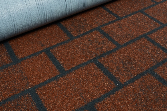

Рулонные материалы
Времена, когда рулонные кровельные материалы были представлены только рубероидом, остались в прошлом. Сейчас на рынке много материалов нового поколения, высокотехнологичных разработок с удивительными возможностями, и благодаря им люди стало массово делать плоские крыши. Большинство из них многокомпонентны: разная основа, разный покровный состав и финишный слой. У этих материалов сложная классификация: по назначению, по связующему, по основе, по способу крепления (одни приклеиваются, другие крепятся методом наплавления) и по степени новизны. Многие из них универсальны, и, как наплавляемая кровля, используются еще и как гидроизоляционные материалы.
Одно из достоинств мембранных материалов – большой разброс размеров рулонов, можно подобрать под любую кровлю так, чтобы свести швы к минимуму или вообще обойтись без них. И мембранные кровли очень легко монтировать и чинить; как утверждается, в полтора раза быстрее, чем битумно-полимерные.

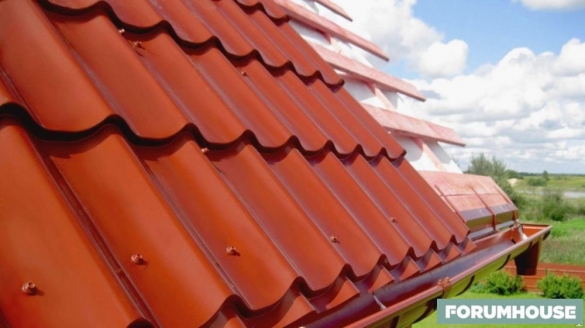

Металлочерепица и профнастил
Металлочерепицу и профнастил в нашей стране производят более 50 компаний; еще больше предприятий, которые выпускают только профнастил. Аналитики рынка отмечают, что в последние годы сильно снизился выбор импортной металочерепицы: если раньше к нам возили этот материал из Швеции, Норвегии, Голландии, Турции, Китая и т.д., то с 2016 года остались только иностранные поставщики из Финляндии и Польши и совсем немного из некоторых других стран. Еще одна тенденция: все время увеличивается разрыв цен на металлочерепицу с бюджетным и высококачественным покрытием; в прошлом году сильно подорожал материал с улучшенным полиэстером, пуралом, полиуретаном и пластизолом. Здесь дело не только в типе покрытия, а и в том, что его наносят на хороший металл (0,45-0,55 мм).

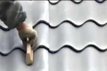

Требования, которые предъявляются к металлическим кровлям, прописаны в  ГОСТ Р 58153— 2018: минимально допустимая толщина стальной основы вместе с металлическим покрытием (но без полимерного) – 0,5 мм; рекомендованный класс металлического защитного покрытия от 180 (минимальный – 140),  минимальная толщина лицевого полимерного покрытия – 23 мкм (с учетом грунта и предельным отклонением по толщине ±2 мкм).
Для профлиста толщина листа более важная характеристика, чем для металлочерепицы.
Хозяин диванаУчастник FORUMHOUSE
Для профлиста толщина связана с его несущей способностью: чем выше несущая способность профлиста, тем больше можно сэкономить на стропилке.
Сейчас многие производители выпускают металлочерепицу и профнастил низкого качества, из тонкого металла и дешевого внешнего покрытия. Согласно исследовательскому отчету агентства ABARUS Market Research, бурный рост рынка металолочерепицы по многом связан с постоянным ремонтом крыш, покрытым некачественным материалом. Наши эксперты не устают повторять: визуально отличить хороший материал от негодного бывает невозможно, нужно смотреть документацию.
Pil18Модератор FORUMHOUSE
Нормальные производители не прячут количество цинка, толщину или происхождение стали. Пока у потребителя будет мнение, что маленькие локальные заводы, которые не дают гарантий, не отвечают на вопросы про характеристики, но продают по низким ценам, потому что не любят прибыль – на рынке будет много барахла.
Выбор разновидности материала зависит и от сложности кровли. Если вырисовывается много проблемных узлов, берут фальц, который образует герметичный контур; если кровля не особ сложная, подойдет металочерепица, для простых двускатных и односкатных крыш годится профлист (при условии достаточного угла ската).
