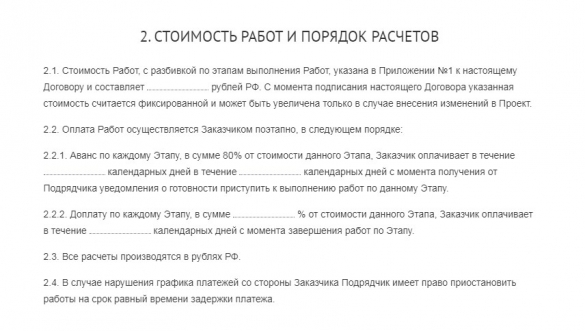

Стоимость работ и порядок расчетов – самый «интересный» и спорный пункт, по которому редко удается прийти к соглашению. То смету категорически не хотят прикладывать, что является прямым нарушением одного из законов о правах потребителей, то предоплату запрашивают гигантскую без каких-либо гарантий для заказчика. По последней редакции упомянутого закона, смета может быть составлена твердая или приблизительная, а еще введена интересная формулировка «Составление такой сметы по требованию потребителя или исполнителя, обязательно». То есть – не обратили внимания, не потребовали при заключении договора составить хотя бы приблизительную смету на основные виды работ, сам подрядчик может и не озадачиться, отделавшись общей суммой договора.
Как именно будет происходить оплата, поэтапно или двумя траншами (основная сумма предоплатой, незначительный остаток после сдачи дома), тоже прописывается в данном пункте договора. В этом же пункте прописывается, что стоимость договора окончательная и увеличению не подлежит. Исключение – внесение заказчиком изменений в проект, по согласованию с исполнителем и с подписанием соответствующего соглашения. Когда компания будет сама осуществлять закупку стройматериалов, а договор заключается на перспективу, очень желательно также прописать, что стоимость стройматериалов также, фиксированная, на случай их подорожания. Если же компания вносит пункт о том, что стоимость стройматериалов может увеличиться, нужно смотреть, сколько процентов они на этот случай закладывают, чтобы на момент старта работ не оказалось, что ценник подскочил в два раза, а денег на такой прирост взять негде.
Оптимально для заказчиков и очень непопулярно у исполнителей – поэтапная разбивка оплаты без крупного первоначального аванса. Но если сразу заплатить практически всю сумму, в случае чего не останется никаких рычагов давления, а судом испугаешь далеко не каждого. У участников форума к подобной схеме резко негативное отношение и выработанный годами «рецепт» взаимодействия с частными бригадами, но он эффективен и в отношении СК.
Dimastik25Участник FORUMHOUSE
Максимум, что вы оплачиваете по приезду бригады и по привозу материалов – стоимость материалов по средним рыночным ценам. Иначе, рискуете остаться с материалом на участке, по стоимости 70% сметы на строительство и без бригады. Основное правило – вы всегда должны быть должны бригаде. Оплачивая каждый этап, оставляете небольшой долг на будущее. Только так. И никак иначе.
Предоплата в 70, 80, 90% – русская рулетка, в которой может повести, если исполнитель добросовестный, а таким образом просто страхуется от обмана со стороны заказчика. А может и не повести, по статистике, в этом сегменте рынка услуг обманутыми оказывается треть, внесших предоплату в надежде на выполнение подрядчиком обязательств по настоящему договору.
Один из вариантов договора с поэтапным рассчетом. Предоплата хотя и большая, но за отдельные этапы, а не весь объем сразу.
