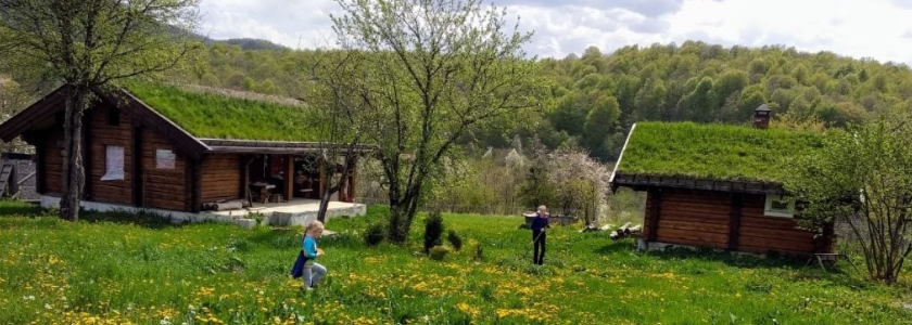

Это история строительства дома и бани в горной Адыгее, в которой встретятся редкие в наших широтах птицы: лафет ручной рубки с норвежским замком и зеленая кровля.

Однажды участник FORUMHOUSE Алексейя на средства материнского капитала и деньги, занятые у родственников, купил земельный участок в горной Адыгее, в поселке Сахрай, среди гор, лесов и быстрых речек, в двух шагах от Кавказского биосферного заповедника. Коса, пила, да огонь – и за два лета участок привели в порядок, провели электричество, получили разрешение на строительство. Строить решили из лафета.

Сейчас на участке Алексея два здания под зелеными кровлями, баня, которая временно используется как маленький дом, и основной дом – он еще доделывается.
