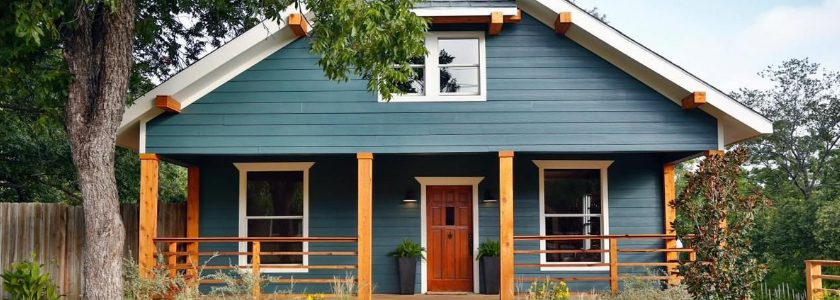

Подходы к окраске массивных деревянных домов и домов из бруса и бревна существенно отличаются. Доску следует окрашивать максимально рано, сразу после сборки дома, еще лучше – вообще до обшивки, прибивая загрунтованный со всех сторон и окрашенный с лицевой стороны материал.
Брус и срубы подлежат выдержке до первичного высыхания, а это минимум год. В этот период временной защите подлежат, прежде всего, торцы бревен, которые закрашивают плотной краской в несколько слоев. Это может быть специальное покрытие или герметик, но подойдет и просто алкидная эмаль. Имеет смысл также обработка поверхности всего дома деревозащитным грунтом на алкидной или акриловой основе. После высыхания массивные дома полежат инспекции появившихся дефектов (трещины, смоляные карманы и пр.), их ремонту, основной шлифовке – и только после этого можно красить.
Если между монтажом свежей обшивки и окраской фасада прошло много времени, то такой фасад настоятельно рекомендуется отшлифовать перед покраской хотя бы слегка.

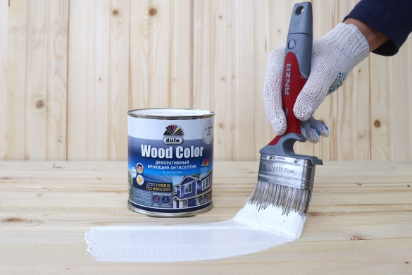

Наш эксперт рекомендует обращать особое внимание на следующие моменты:
  1. Следует учитывать погодные условия. Идеальной температурой считается от +15 до +25⁰С. С учетом данного диапазона температур действует ограничение на проведение работ по покраске и грунтовке при прямом воздействии солнца. Также следует избегать работ в момент присутствия росы на поверхности, или при  риске ночных заморозков.  Поэтому работы планируют так, чтобы избегать негативных факторов. Обычно двигаются вслед за солнцем, или, наоборот, опережают движение солнца вокруг дома. Также в относительно холодные сезоны с риском заморозков не следует планировать  покраску в вечернее время.
  2. Деревянный фасад – это, в основном, дощатые или бревенчатые структуры. Условно говоря, такие поверхности состоят из полосок. Критерий качества на таких поверхностях – максимальная равномерность оптики покраски на всем протяжении длины доски. Поэтому покраска всегда ведется вдоль дощатой структуры, от начала и до конца каждой из досок или бревен.
  3. С учетом необходимости вести покраску вдоль хода дощатой структуры выбирают меры подготовки. Как правило, при горизонтальном расположении линий досок или бревен выбирают леса, идущие вдоль всего фасада, поскольку покраска вертикальными участками с туры или с лестницы даст неизбежно стыки, которые будут слишком заметными, особенно в случае с полупрозрачной отделкой, когда текстура дерева не полностью укрыта пигментом.
  4. Для продуктивной работы по покраске выбирают производительный инструмент. Основной инструмент качественной покраски деревянного фасада – широкая кисть. Очень выгодно использовать телескопические удлинители в сочетании с кистями около 200 мм шириной. Использование валиков на деревянном фасаде обычно не целесообразно. Очень выгодно применять метод нанесения распылением в сочетании с коррекцией слоя краски кистью. Так получается очень быстрый прогресс работы, высокая скорость  - с гарантией равномерной толщины нанесенного слоя краски. За равномерность слоя краски без излишков толщины и качественное прокрашивание углублений отвечает кисть. Использование телескопического удлинителя  (1,5 – 3,0 м. длиной) позволяет с большим комфортом и скоростью проводить окрасочные работы без ущерба для качества покрытия
