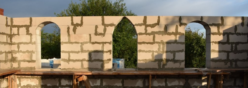

По просьбе они же армировали первый ряд газоблоков, помогли найти оконщика — арочные окна, о которых мечтал пользователь FORUMHOUSE,  не простые в исполнении. Пришлось искать долго и фурнитуру, и многие другие детали.
Какжебыть
«Ну и ещё приятный момент, пошло первое арочное окно, размер 70х130,очень понравилось как смотрится, дом интереснее, чем с прямыми окнами.,конечно строителям не по нраву их выпиливать, но никуда не денешься. Они назвали себя тайным орденом каменщиков, потому как делают наши нестандартные окна, но в чём прикол я не понял».

Вскоре был поднят первый этаж. А вот с несущей стеной с аркой из кирпича пришлось искать других специалистов. Нашлись 4 узбека. Получилось у них очень неплохо.

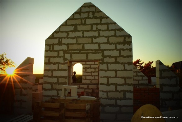

Но стройка затягивалась, рабочие не успевали по срокам, и пользователь FORUMHOUSE нанял еще узбеков. Они сделали перегородки, чистовой пол, облицевали кирпичом тамбур. Однако цвет смеси для кирпича сразу не понравился хозяину. Он хотел белый шов. Но его заверили, что так и будет. К сожалению, раствор так и не посветлел. А кладка была красивой.
В ближайшие дни положили мауэрлат, но, как потом выяснилось — не по проекту. Пришлось остановить работы, связываться с проектировщиком. Так ушла половина ценного дня без дождя. Добавляли беспокойства хлопоты с проведением газа (газовщики создавали все новые преграды), покупки всего необходимого для отопления и водоснабжения. Упрощать задачу, например, убирать кружева с фасада — Какжебыть не собирался.
Какжебыть
«С утра с женой подъезжаем к нашему домику, и издалека жена говорит мне: "А ведь наш дом чем-то похож на печку из мультика Вовка в тридевятом царстве-",а я добавил, -ага и у нас такие же два строителя».
Впереди была осень, и совсем не хотелось, чтобы дом подвергался грядущим погодным ненастьям без крыши.
