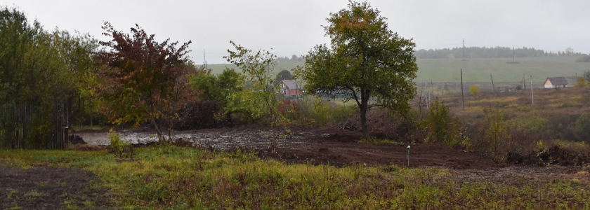

Однако это не оттолкнуло будущего домовладельца, так как много чего понравилось. Это и ширина участка (везде 10 метров, а этот 20 метров), и наличие водоема у оврага (с плавающими утками и утятами), и что участок крайний. Он был полон энтузиазма и даже говорился с хозяином, что приедет осмотреть землю с женой. И она сказала: «Да!». Но задала уместный вопрос — что делать с деревьями. Это же настоящие джунгли. Выяснилось, что сосед хотел подселить сюда своего друга. Тот уже планировал, как купит участок, поднимет дом. Но, подсчитав, что ему понадобится более 200 тысяч рублей на вырубку леса, отказался от этой затеи.
Наш пользователь Какжебыть на сей раз сложностей не испугался. А еще и жена поддержала. Отец как раз подарил на день рождения китайскую бензопилу за 2500 рублей. Все указывало на то, что время для исполнения мечты пришло. Забегая вперед — в результате на очистку от леса ушло не более 15 тысяч рублей. Правда, бензопила отдала Богу душу в самом конце работ. Участок 15 соток все же купили. Пусть и спустя полгода после первого осмотра. Никто другой не решился пробираться сквозь джунгли.
До самых холодов пользователь FORUMHOUSE выпиливал деревья. Его отец и тесть по возможности приходили помочь (благословили). В такие дни работа шла быстрее. К вечеру «лесоруб» сильно уставал, но домой ехал с неохотой — новое место нравилось все больше: птицы поют, догорает вечернее солнце. В конце рабочего дня как-то удалось посидеть с семьей и без полтергейста.
Какжебыть
«Как-то даже устроили гриль пати) с родителями, сначала все вместе приводили участок в порядок выпиливаниями и сбором мусора, а потом за звонкими беседами за столом, сделанного из чего попало под руку, обсуждали будущие планы, что будем строить и как».
После вырубки «джунглей» начали выкорчевывать пни (несколько яблонь Какжебыть оставил — мечтает варить сидр). Самим это сделать сложно. Поэтому пользователь нашего портала нанял трактор. Вскоре все было расчищено и можно было увидеть, где будет стоять домик мечты. К 2019 году все было готово к стройке. Стояла и бытовка.

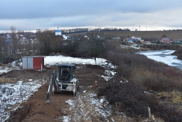

«Провода решили тянуть в земле получилось до дома будет около 40-50 метров 4-х жильного бронепровода, да дороже, но удобнее и считаю надёжней. От столба в трубе ПНД, так вроде называется, под дорогой и заездом на участок, а дальше уже бронированный алюминиевый кабель шёл в своей родной оболочке до ракушки. Всё было с запасом, потом оттуда пойдёт непосредственно в дом».
Был заказан и трактор (по воздуху не хотели — не нравятся столбы на участке). Изначально решили класть кабель на метровую глубину, но вышло почти два метра.
Тракторист, хотя и был с похмелья, сделал все, как нужно и даже помогал укладывать кабель в траншее (профессионализм не пропьешь?). А спустя два дня пришел электрик, все собрал и подключил.

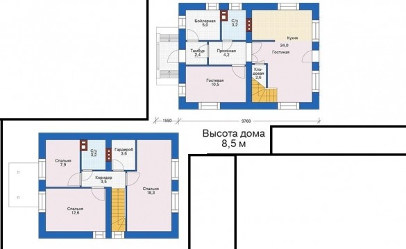

Как правильно заметил пользователь Какжебыть, сейчас мало кто строит огромные домины под 400-600 квадратных метров. Приоритеты у людей изменились. Мечталось о небольшом домике около 90 квадратных метров — чтобы отапливать было недорого, убирать нетрудно, платить налог поменьше. И, помимо самой коробки и крыши, нужна отделка, двери и окна. А чем меньше дом, тем и траты на строительные материалы — на все. Остановились на 115 квадратных метрах и фундаменте размерами 10.8 м х 7.36 м.
Проекта в самом начале еще не было (в целях экономии). Знакомые говорили, что формы дома простые — можно и так.  Участник нашего портала сделал наброски в программе, но из-за отсутствия опыта вышло не совсем правильно.
Какжебыть
«Конечно же так как я не строитель и не сильный рисовальщик, у крыши на моих набросках даже водоотводы некуда поставить, нет вентиляции и да, зато 2 кукушки, одна большая, другая малая. Та, что малая только будет торчать из крыши, не как на чертеже».
Идей было много, фотографий из интернета, сомнений, озвученных в своей ветке. Хотелось крышу поинтереснее, но это бы удорожило стройку. В планах появился и камин, чтобы обогревать дом при отключениях газа. Лестницу на второй этаже было решено поднять из гостиной. Понравилась планировка в сети, поэтому фундамент немного удлинили.
Этот этап не был труден в физическом плане, а вот в моральном — да. Выбрать дом мечты и продумать, где какая комната будет находиться — волнительно, потому и сложно. Опытные форумчане помогали советами и по делу критиковали идеи, что психологически упростило задачу.
Lekzan
«Мансарда, нравится-не нравится - это второй вопрос, но с такими площадями жить не очень комфортно - если делать 2 этажа - то лестница должна быть полноценной - без забежных ступеней - а это 15 квадратов в сумме по 7,5 на этаж. Спальни 10 и 8 квадратов - только чтобы зайти и лечь спать. Попробуйте расставить мебель. У меня детские по 14 - для ребенка самое оно, но впритык - меньше бы я уже ломал голову как все расставить. При этом если в спальне только спать - то где проводить время вместе - в гостиной - если поставить камин вместо двери - то сидеть и смотреть на него откуда - из-за кухонного стола? Каков состав семье - сколько спален реально нужно?
Да и дверь вторую лучше иметь - мы когда делали проект - убрали второй выход, когда начали строить - жена уговорила, сделали - и я доволен, на улице шашлыки делать/есть - бегать вокруг дома или в окно подавать?
Больше всего меня страшит в вашей планировке - коридор на втором этаже - метр шириной - чуть больше - выходить из спален нужно проснувшимся - чтобы не получить дверью ванной в лоб, а потом игарть в пятнашки - если из всех 3-х спален выйдет народ)».
Шай Тан
«Эээээ... Трубу наоборот надо внутрь! Зачем вам камин который плохо разжигается или коптит в гостиную? И вообще подумайте, а нужен вам камин (средневековый) и для чего? Камин - штука сложная и противоречивая. Для красоты и чтоб без проблем - купите БИО, цена приемлемая! Есть три вещи, которые делают люди в коттедже и не используют: камин, балкон и гараж. Всё это заменяет: мангал, патио и навес».
Lekzan
«Чердак или мансарда - на жилую площадь не влияет. А самое главное - что по деньгам разница не сильно большая, а шанс накосячить с мансардой - мне кажется выше. Утеплить перекрытие чердака проще, чем мансарду. Стена до начала ската 1,4 - то есть окон на вторм этаже в стене не будет или они будут на уровне пупка? Смотрели сколько стоят мансардные окна, есть спецы, которые их поставят грамотно, чтоб не текло ничего?»
В итоге участник нашего форума от камина все равно не отказался — это обязательный для него элемент в доме, как и от мансарды — с ее особенной романтикой (хотя есть в этом что-то схожее с Багровым пиком). К декабрю дом в «самопальном» проекте вырос до 140 квадратных метров (площадь комнат увеличена по совету пользователей в обсуждении), имеет полтора этажа, арочные окна, газовый котел. Решено было строить из газоблока 375 мм и облицовывать кирпичом с белым швом (вентиляционный зазор, без утепления). Насчитали ему и сколько нужно блоков, для постройки мастерской и дома — 80 кубов газоблока 375. Кирпич уже заказали по 11 рублей и попросили цветом потемнее. Крыша — металлочерепица.

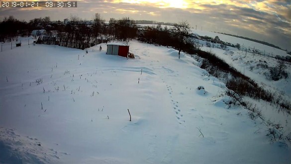

А на видеонаблюдение наш герой все же решился. Наступили холода, но Какжебыть регулярно бывал на участке, сжигал ветки и жарил сосиски.

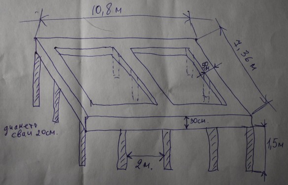

Была составлена смета (декабрь). Вышло около 1,6 млн рублей. Нужно было поскорее продать квартиру и найти бригаду с прорабом — к весне всех порядочных рабочих «разберут». Также важна была доступная стоимость, большие суммы семье было не потянуть. Строители «нашлись» случайно — теща встретила знакомую на рынке, разговорились, и та посоветовала людей. При встрече прораб, Василий Васильевич, хотел залить фундамент зимой, но рисковать нашему пользователю не хотелось. Он также порекомендовал монолитную плиту на свайном ростверке (12 арматура, бетон М250).
На FORUMHOUSE будущему домовладельцу посоветовали сначала сделать геологию и не слушать такого прораба. Участники обсуждения отметили, что ростверк — не самый хороший выбор, так как могут появиться трещины в стенах. Но он отказался от предложения, так как его знакомый построил в этой местности пять домов и подтвердил, что грунты отличные.
Однако в итоге все же прислушался, потратился на геологию — и на предварительную расчистку участка от снега. Оказалось, грунт и, правда — хороший.
Вторая встреча с Василием Васильевичем по поводу фундамента оказалась совсем неприятной. Изначально обговаривались одни цены, а в итоге были названы суммы на треть выше. Это несколько подорвало доверие Какжебыть к «знакомому знакомой». Но он не спешил отказываться от прораба (был еще мягок и наивен — к концу стройки стал совсем другим) спросил его о фундаменте — решено было делать ленточный. Но получил пространный ответ.
Какжебыть
«Я спросил, сколько кубов бетона уйдёт на фундамент, хотя бы ленту, так и не посчитали, я под диктовку калькулировал, но так и не удалось.
Василь Василич сказал, что позвонит завтра и скажет, сколько кубов бетона надо будет, посмотрим. Траншея под фундамент 40-50 см. В земле, сказал, лента будет лежать на 5 см в глубь, и наверх, сам цоколь 25 см, итого 30 см. Будут бурить землю для бетонных свай, сваи диаметром 20 см., длина 1.5.метра, шаг между ними по 2 метра. Потом в середину трамбуется песок, щебень и заливают 10 см. монолитную плиту, т. е. всего 2 плиты. Плиты не будут касаться ленты, они внутри отдельно заливаются. В итоге сказал, что для дома из газоблока с облицовкой кирпичем, фундамент будет самое оно».
Другие пользователи FORUMHOUSE, которые уже куда больше понимают в стройке, посоветовали Какжебыть не связываться с этим прорабом, так как он просто разводит его на деньги. К примеру, «ноги» к ленте не нужны, что вообще по смете это ростверк, а щебень с песком он пытался продать ему втридорога.
