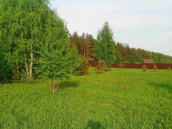

Все данные из документов должны соответствовать действительному положению дел. Нужно измерить площадь участка, убедиться, что заборы стоят строго по границам участка, не заходят на земли общего пользования; что на этом и соседних участках нет знаков охранных зон, познакомиться с владельцами смежных участков.
