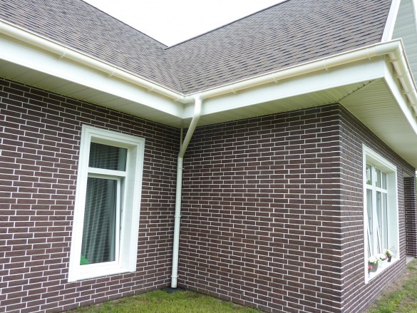

Водосточная система – один из «аванпостов» защитного функционала дома, обеспечивающая сбор и отведение воды с крыши. В частном сегменте используются преимущественно наружные водосточные системы. В последние годы все большую популярность приобретает их полимерная разновидность. В данном уроке Академии FORUMHOUSE при помощи специалиста компании Альта-Профиль рассмотрим характеристики, достоинства и особенности водосточных систем из полимеров.

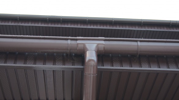

Для предотвращения переливов и ускорения движения воды по системе при пиковых нагрузках, у желобов форма полуэллипса с несимметричными краями и уклон в противоположную от фасада сторону. Также оперативному отводу стоков способствует и слив овальной формы с повышенной пропускной способностью.

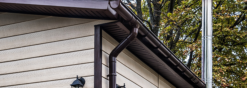

Учитывая, что наружная водосточная система – не только функциональный, но и декоративный элемент крыши и фасада, важны не только технические характеристики, но и эстетика. Она у полимеров тоже на высоте.
Даниил ЧижиковСпециалист по обучению
Полимерные водосточные системы характеризуются стильным дизайном, у каждой детали оригинальные ребра по лицевой стороне для плавного перехода от элемента к элементу. Водосточные системы отлично сочетаются с любым фасадным материалом, будь то камень, кирпич, металл, штукатурка, сайдинг или панели. На выбор представлены изделия самых востребованных цветов, гармонирующих с кровельными покрытиями и отделочными материалами: белый и  коричневый. Инновационная технология окрашивания Cool Colour позволяет изделиям длительно сохранять насыщенность цвета за счет повышенной отражающей способности и устойчивости к выгоранию.

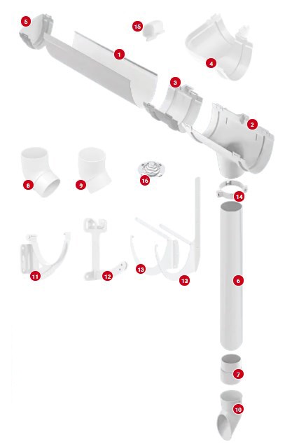

Набор элементов стандартизированный, но собрать из него можно полимерную водосточную систему  с индивидуальными параметрами. Типовой комплект включает следующие детали.
  • Водосборные желоба.
  • Приемные воронки.
  • Водосточные трубы.
  • Сливы.
  • Доборы: углы, заглушки, колена, регуляторы угла наклона желоба, защитные сетки.
  • Фитинги: муфты желоба, муфты трубы, муфты переходные.
  • Крепеж: кронштейны пластиковые, кронштейны металлические, кронштейны-удлинители, хомуты, клипсы.

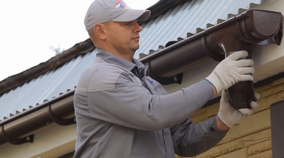

При монтаже на лобовую доску применяются пластиковые кронштейны, при монтаже на стропила, металлические, при необходимости с использованием удлинителей. Обязательный уклон водостока в сторону приемной воронки (3,5 мм на 1 м) задается кронштейнами – сначала устанавливают крайние (на расстоянии 15 см от края крыши), последний ниже первого на получившуюся величину. Контролировать уровень при монтаже оставшихся кронштейнов можно либо подручными средствами (бечевка), либо нивелиром.
Соединение элементов – при необходимости куски желоба нужной длины легко нарезаются при помощи болгарки, муфтами желоба соединяются друг с другом. На сложной крыше к желобу присоединяется угол (для обхода эркеров рекомендуется использовать регулируемый) на простой крыше конец закрывается заглушкой. Установка приемной воронки происходит по определенному алгоритму.
Желоб, на который крепится воронка, должен быть цельным, отверстие под воронку вырезается в нем, а не в муфте или добавочном куске. Воронку устанавливают на будущее место, размечают отверстие и выпиливают его при помощи универсальной биметаллической насадки-коронки. Работать лучше на малых оборотах, выполнив несколько витков назад, чтобы пластик стал более податливым, с края сливного отверстия зачистить заусенцы. Зафиксировать кромку воронки сначала за тыльную сторону желоба, затем за лицевую, до щелчка. Установка воронки на цельный желоб, с фиксацией кронштейнами – это залог необходимой прочности и устойчивости при сильных снеговых нагрузках. Для предотвращения засоров в сливное отверстие устанавливается специальная металлическая сетка.

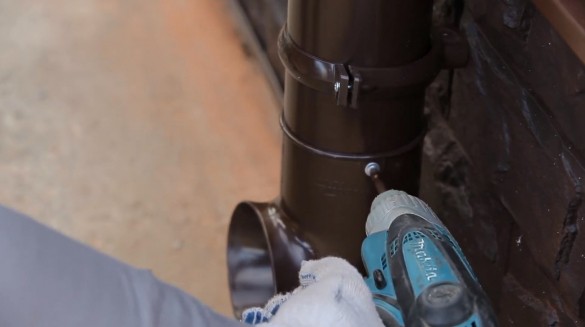

Установка водосточных труб – для перехода с воронки на водосточную трубу используется колено, устанавливаемое по направлению стока. Труба к стене крепится хомутами, верхний монтируется сразу под коленом, с использованием резинового уплотнителя, остальные с зазором, для свободного хода трубы.
При монтаже водосточных труб на фасад, облицованный виниловым сайдингом или панелями, хомуты должны крепиться к направляющим профилям обрешетки.
Между собой трубы соединяются муфтой, слив к трубе дополнительно фиксируется саморезами.
