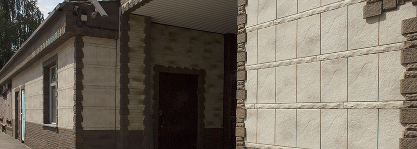

Декор придает фасаду завершенный вид, скрывает швы и монтажные стыки, предотвращает затекание осадков под отделку в сложных местах. Цветовая гамма коллекции включает четыре самых востребованных оттенка: белый, слоновая кость, бежевый, коричневый (шоколад). Отделка гармонично комбинируется с сайдингом (виниловым, вспененным, гладким или фактурным) и фасадными панелями, имитирующими кирпичную или каменную кладку.

Система отделки углов «Рустовый угол»  – предназначена для оформления углов зданий из любых стеновых материалов (кирпич, монолит, блоки, древесина и др.), а также штукатурного или облицованного фасада. Включает полимерную крепежную основу, габаритами 1305×400 мм и три вида отделочных элементов: 254×127 мм, 254×254 мм и 254×384 мм. Комбинируя прямоугольную и квадратную формы наличников, можно получить объемные углы с различным индивидуальным дизайном.

Все декоративные элементы можно комбинировать с различными фасадными материалами как «родного» бренда, так и других. Производители предлагают несколько вариантов дизайна системы отделки углов, но существуют еще и десятки индивидуальных сочетаний наличников. Как и готовые наружные углы можно комбинировать не только с аутентичными коллекциями панелей, но и с любыми другими из огромного ассортимента, играя на контрастах и фактурах.
