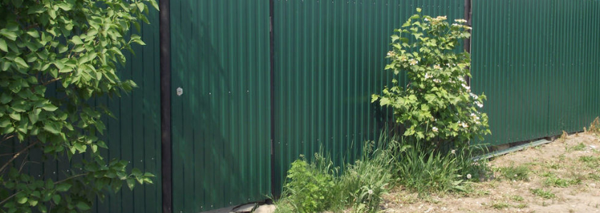

Забор из профнастила называют «народным» – это самый популярный вариант ограждения в нашей стране. Такие заборы сравнительно недороги, и они могут прослужить без потери прочности и внешнего вида и двадцать лет, и больше. Но все уже знают, что долговечность и качество забора зависит от толщины металлических деталей. У хорошего забора они должны соответствовать следующим стандартам:
  •        профнастил – 0,5 мм
  •        стенка столба – 2 мм
  •        стенка поперечной лаги – 1,5 мм
Наученные своим и чужим опытом, люди справедливо опасаются покупать профлист «как из бумаги» толщиной в 0.33-0.4 мм, чтобы не менять забор уже через пару лет. Чем тоньше сталь, тем меньше срок службы. И при повышенной ветровой нагрузке время эксплуатации будет сокращаться еще стремительней.
