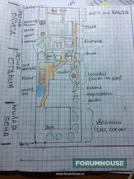

Итак, что мне надо сейчас сделать? Потому что кроме желания построить Гараж-мастерскую-сарай-хозблок (4 в 1) своими руками (далее по тексту, ГарМаСаХо) у меня нет ровным счетом ничего, ни проекта, ни материала, даже отложенных средств на эту стройку, и их тоже, - нет.
Но дорогу осилит идущий, вот и наш умелец смело «пошел» к своей цели – для начала, разбив подготовку на этапы.
Определился с местом – в задней части «трамвая», в непосредственной близости от огорода и второго въезда. Правда, пришлось пожертвовать старой яблоней, оставшейся от предыдущих хозяев, но ее не жалко (мало плодов и те, больные). А плюсик в карму обеспечит посадка пяти-шести колоновидных яблонь в качестве живой изгороди.
Определился со стеновым материалом – выбор сразу стоял между каркасом и газоблоком с утеплением. Каркас, так как сейчас большинство осваивает эти быстровозводимые конструкции. А из газоблока планируется строить дом, и комбинированный гараж – отличная возможность наделать ошибок на менее ответственном объекте, ну или набить руку в преддверии глобальной стройки. Больше причин было строить каркасник: дешевле, проще, экономия пространства за счет меньшей толщины стен, большое количество остатков пиломатериалов. Но желание потренироваться, надежность камня и возможность строиться только по выходным, не переживая за стеновой пирог в плохую погоду – все перевесили.
Определился с фундаментом – ступени категорически не нравятся, избежать подъема позволит плита, утепленная, с двойным армированием. Да, плитный фундамент один из самых затратных, но при небольших габаритах плиты его проще и легче его строить в одну каску, плюс, сразу получается готовый черновой пол под облицовку плиткой. Под навес фундамент столбчатый: глубина 1,3 м, ширина 0,7 м. В нижней части пятка, высотой 25-30 см, далее металлический сердечник, переходящий в деревянную опору.
Исходя из функционала помещений, перед разработкой проекта aaa3701 определился и с планировкой.
  • Большая мастерская, чуть меньшей площади гараж, сарай и хозблок компактные, чтобы «открыть дверь и достать лопату с порога».
  • Три двери: в мастерскую, в гараж, в хозблок-сарай, в гараж – широкая.
  • Два окна: большое в мастерскую, узкое и длинное, в сарай-хозблок.
  • Навес: перед мастерской, чтобы работать на улице в любую погоду.
  • Мощение: перед зданием уложить тротуарную плитку.
  • Эстетика: блок должен быть не только функциональным, но и презентабельным, а не типовым сараем.
План участка.

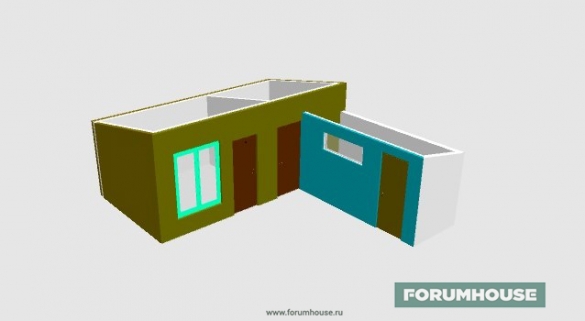

Компьютерное моделирование топикстартер не особо привечает, но тут выдался удачный случай попробовать свои силы. Предварительный эскиз, цветовая гамма просто для выразительности.
И более привычный формат, и вариант, близкий к окончательному.
Стоит пояснить, что такие скромные габариты мастерской обусловлены ее временным нахождением в ГарМаСаХо – дом запланирован в два этажа, плюс эксплуатируемый цоколь. Вот в нем и будет полноценная мастерская, чтобы «не бегать за отверткой через весь двор»,  он 7×21 м и постройка в дальнем углу, а дом на переднем фланге.
Итоговый конструктив:
  • Фундамент: плитный, Г-образный, 20 см толщиной, утепление плитами ЭППС (30 мм) для предотвращения пучения, армирование прутом 10 мм, ячейка 25×25 мм, между сетками 15 см.  Отдельно два опорных металлических столба в земле и деревянные стойки выше уровня грунта.
  • Стены: газоблок 600х300х200 мм.
  • Крыша: двухскатка, мауэрлат через шпильки к армопоясу 200х200 мм, металлическая кровля (преобразовалась в мягкую черепицу).
aaa3701Участник FORUMHOUSE

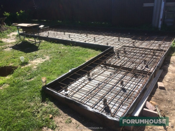

Строительство комбинированного гаража. Фундамент

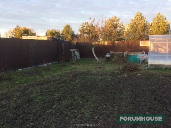

Как и планировал, стройку aaa3701 начал в апреле 2018 года, с расчистки – пересадил кусты, выкорчевал яблоню, разобрал компостную кучу, вычистил мусор.
При разметке котлована ориентировался на теплицу, учел отступ от дорожки и от соседского забора, а остальное «пошло на хозблок», поэтому вместо плановых 150 см, плита будет 160 см. Грунт снимал на глубину штыка, после 25 см плодородного слоя шла тугая глина, вывозил тачкой, выбранным грунтом планировал участок. Особых сложностей с копкой не возникло, но несколько трудодней отнял старый березовый пень, никак не желавший выкорчевываться. Закончив с плитой, вырыл ямы и под столбы.
Опалубку использовал уже проверенную боем при строительстве беседки, ее же планирует оставить и для «главной стройки всей жизни». Расставил, подогнал, скрепил, подгоняя уровень по верхней грани щитов, по ним же будет и уровень заливки, роль подпорок сыграл грунт. Раскатал геотекстиль, плотностью 200 г/м², с нахлестом между слоями по 10 см, а на края, по 20 см, засыпал первым слоем песка (10 см), протрамбовал. Очень выручает вибротрамбовка, ею же уплотнил и второй слой песка, стараясь выдерживать горизонталь. Чтобы вывести уровень песчаной подготовки в ноль, использовал лазерный нивелир.
Утеплитель нужен для защиты от промерзания, так как помещения не будут отапливаться, отмостка тоже будет утепленная. Плиты укладывал вразбежку, поверх, наплавляемая рулонная гидроизоляция с нахлестом 10 мм.
Армирование с соблюдением защитного слоя, в две сетки, на самодельные стульчики.
Нормальной дороги для подъезда миксера к котловану нет, зато опасность недовоза бетона до ворот – есть. Поэтому умелец принял «крайне непопулярное решение» заливаться самомесом. Фактически получилось сто замесов: вода-цемент-щебень-песок в пропорции 1-1-4-3, плюс, 100 грамм пластификатора.
Первые замесы давались легко. Узкую часть залил довольно быстро, но впереди было еще много работы. В течение первого дня залил половину большой части фундамента, на второй день я все закончил. Таким образом, я собрал все плюсы, преодолел все минусы и дальше, с хорошим настроением продолжаю строить ГарМаСаХо! И строю сам даже не из-за денег – у хороших специалистов давно уже стройки расписаны на сезон вперед, а те что «виснут» на заборе с протянутой рукой, профессиональных навыков и знаний в строительстве особо не имеют. Это я сужу, по отзывам соседей и по собственным наблюдениям. (Был у меня мини опыт найма среднеазиатских специалистов).
Да конечно, тяжело тянуть стройку в одиночку, но при этом я лично получаю кайф от проделанной работы, от процесса ит. д. Если чего не знаю, то делаю упражнение в три этапа:

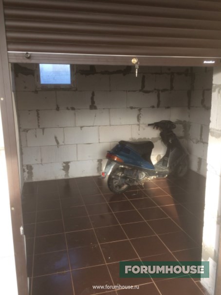

Первой установил рулонную дверь в гараж, заказывал индивидуально, на профильном заводе. Несмотря на отсутствие опыта, монтаж занял всего час. Запирается полотно на замок, установленный в последнем ламеле.
До зимы хотелось организовать хотя бы один блок хранения, гаражный, после монтажа роллеты с него и начал укладку плитки – выбрал самый дешевый керамогранит коричневого цвета. Качественно залитая плита позволила обойтись без трудностей при работе с плиткой, а первым постояльцем после затирки плитки и ввода гаража в эксплуатацию стал скутер. Наконец-то не пришлось на зиму убирать его в беседку.
Время до холодов еще оставалось, и aaa3701 занялся утеплением – плиты пенопласта, толщиной 30 мм по всем стенам, кроме тех, что контактируют с мастерской, там слой в 50 мм. Крепеж стандартный, приклеивание на монтажную пену и механическая фиксация тарельчатыми пластиковыми дюбелями.
