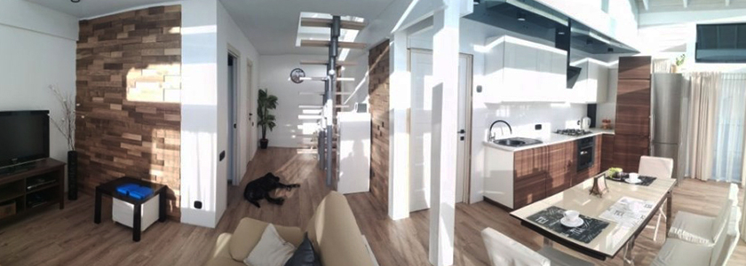

Вспоминая слова одного дизайнера (дословно не помню, но смысл такой): если нет никаких дизайн-проектов и идей, «загоняй» все в белый, а дальше мебель подскажет. Мы так и сделали – все покрасили в белый цвет, повесили шторы и начали потихоньку обрастать недорогой мебелишкой (вся Икея).
Газовый конденсационный котел с обвязкой расположили в кухне и закрыли в шкаф в тон, в этом доме нет ни котельной, ни бойлерной, узел водоподготовки скрыт в ванной.
Холл-гостиная с окрашенными стенами смотрелся слишком уж минималистично.
Добавить объема и цвета решили объемными деревянными панелями, набираемыми из осиновых плашек.
Вместо настоящего камина, поставили биокамин и пополнили ряды его почитателей, частенько «зажигаем и залипаем».
