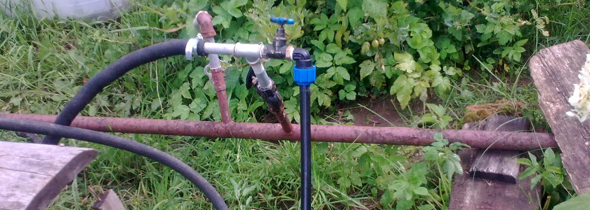

Металлический водопровод
Наилучшим на приусадебном участке, без сомнения, является водопровод из пластиковых или нержавеющих, стальных труб. И хотя такой водопровод стоит недешево, но он быстро окупается, потому что не возникает необходимости i ежегодных ремонтных работах.
Однако не у всех садоводов имеются средства на то, чтобы провести на участке новые, хорошие трубы. Нередко в дело идет, что есть под рукой. Обычно это старые трубы, иногда и с хомутами, которые использовались прежним хозяином участка.
При монтаже трубопровода из старых труб могут возникать некоторые трудности. Первая — сложность в разборке газовых соединений. Нередко на них нарастает ржавчина или имеется многолетний слой краски. В этом случае надо воспользоваться нагревом. Для нагрева обычно применяется газовая горелка или паяльная лампа. Желательно, чтобы уплотнение выгорело со всех сторон, поэтому нужно по возможности поворачивать трубу во время нагрева. Затем следует произвести несколько ударов молотком по фитингу и по трубе, избавляясь, таким образом, от окалины и подгоревших частиц уплотнения.
Когда водопровод будет собран, необходимо принять меры по его защите от различных факторов: перепадов температуры, атмосферных осадков, коррозии. Наилучшим вариантом будет установка собранного трубопровода на металлические опоры с некоторым приподниманием его над землей.
На зиму следует сливать воду из системы во избежание разрывов труб. Чтобы сделать это было проще, все ветки водопровода должны иметь наклон в направлении выпускных вентилей.
Если для прокладки используются обычные металлические трубы, их следует покрыть краской. Эта простая процедура в несколько раз продлит срок службы водопровода. Трубы на приусадебном участке красят исключительно масляными красками, очистив предварительно их поверхность от ржавчины.
При использовании для водопровода оцинкованных труб окрашивают только те места, где отсутствует цинковое покрытие (например, резьба). Металлические водопроводы имеют большой срок службы, который при соответствующем уходе еще более увеличивается.
Водопровод из резиновых шлангов
В отличие от металлических трубопроводов, которые и стоят дороже, и устанавливаются сложнее, «мягкий» трубопровод не потребует больших материальных затрат и специального инструментария. Вместо труб в этом трубопроводе можно использовать обычные резиновые шланги, но предпочтительнее выбрать армированные, так как они могут выдерживать большое давление воды.
Соединение шлангов между собой осуществляют с помощью фитингов (трубки, тройники, сгоны, хомуты)
Соединение резинового водопровода: 1 — вентиль; 2 — переходник; 3 — тройник; 4 — хомут; 5 — шланг
Чтобы уберечь резиновый водопровод от губительного воздействия солнечных лучей, а следовательно, продлить срок его службы, лучше закопать его в землю на глубину 20-30 см.
Желательно использовать такой водопровод только в течение поливного сезона, а на зимнее время разбирать его и хранить в помещении с температурой не ниже 0 °С. Наиболее подходящее для этого место — дачный погреб.
