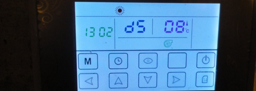

Получив насос, Электрик первым делом снял с него корпус. Монтаж выглядел супердостойно, заводскую сборку было видно издалека. Осталось проверить его в деле, но и в деле ТН проявил себя наилучшим образом! Во-первых, он оказался очень тихим, хотя Электрик был готов к шуму. Второй плюс – информативный пульт управления, который показывал
  • фактическую температуру ГВС;
  • температуру воздуха на улице;
  • температуру отопительного контура (и подача, и обратки);
  • температуру наружного контура (подачи и обратки)
  • потребляющий ток компрессора.
В насосе было установлено множество защит, как и мечтал его хозяин. А самое главное, он прекрасно и безотказно работает и полностью справляется с отоплением дома. Все обслуживание устройства  свелось к промыванию фильтра раз в несколько месяцев.
