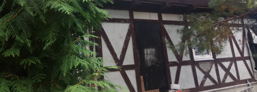

На каркас понадобилось четыре ведра краски, что характерно, отличий в цвете от варки до варки нет, покрытие получилось однотонным, темно-коричневым, без переходов. Красила Ната валиком и кистью, краска ложится «приятно и легко», особенно, пока горячая, поэтому по мере остывания, просто разогревала состав в микроволновой печи. Стоит уточнить, что у нашей умелицы брус нешлифованный, именно на такую поверхность и рассчитана самоварная «шведка». Программа минимум на сезон освоена.

Пусть не так быстро, как сказка сказывается, но стройка движется, уже закончена коробка и даже фасад частично оштукатурен (первый этаж полностью). Штукатурка легкая, цементно-известковая, с армированием стеклосеткой. И пока кто-то жалуется на вселенскую несправедливость, тут закрыт сезон наружных работ 2020 года.
Однако женские руки не для скуки – на очереди сборка электрощита.
Хотя считается, что герметичный контур – даже не половина, третья часть всего строительства, этот трудоемкий этап Наталья освоила и уже строит планы на будущий сезон. В отличие от массы имитаций, ее фахверк смотрится куда более органично и в незаконченном виде, и является отличной иллюстрацией силы духа своей владелицы.
