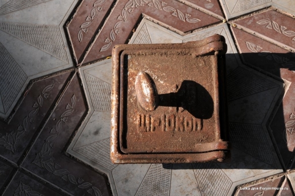

По пути пользователь заехала на металлобазу. Там ей удалось купить топочную дверцу всего за 100 рублей, так же еще советскую. Уже дома Lulka тщательно очистила элемент и протерла керосином. Но есть мнение, что лучше обойтись без дверцы.
Андрей Павловец
«Я бы не стал ее ставить - эти дверцы никогда не перекрывают вход герметично и будет подсос воздуха. Закладку же дров в тандыр делать вполне удобно через верх. А внизу простое отверстие, которое можно прочистить от золы и заткнуть плотно, как я делаю - мокрой тряпкой. Когда герметично снизу и сверху - угли можно загасить раньше и они остаются на следующую растопку - просто плеснул спиртика и сразу можно класть дрова - угли разожгут сразу поленья и не нужно возиться с "пионэрским костром"!
Однако говорят, что при герметичности нет хрустящей корочки у мяса.
konstantin271
«Чтобы варёно-пареное не было, закладывать надо при 270 минимум, корочка будет, ну и крышку сверхплотную как раз не надо, чтобы уходила влага».

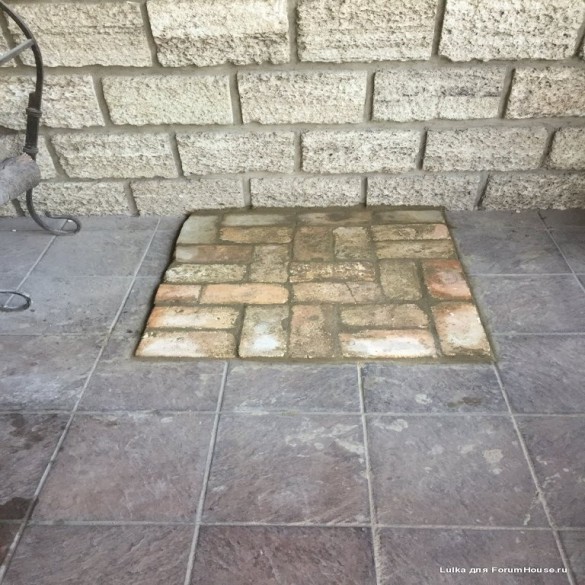

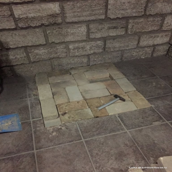

Для подошвы на веранде, выложенной плиткой, был выпилен квадрат 0,8х 0,8 м.
Lulka
«Сложила пока на сухую.
К слову сказать, под плиткой у нас армированная плита толщиной не то 10 не то 15 см, уже не помню, хоть всего 3 года прошло!»

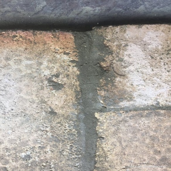

Начались работы по выкладке подошвы на глине с песком 1:1,5. Увы, это заняло больше времени, чем планировалась изначально.
Lulka
«Всё боялась, что смеси не хватит, а тут сырьё халявное пропадает, думаю, в случае чего (растрескается, обсыпется) большого гемора не будет. Тупанула, не пронумеровала и не сфоткала кирпичи.  Есессно, в процессе что-то куда-то не втандыривалось, пришлось изворачиваться, подбирать, поэтому времени ушло гораздо больше, чем могло бы, извозилась, конечно, не хило так... и кирпичи извозила... Последний кирпич забивала массой собственного тельца с помощью прыжков! Ужасссс!
По уровню вроде тоже ничаво, но это скорее заслуга родственника, что заливал ним плиту на веранде!
Утром заценила швы... Вроде нигде ничего не потрескалось... Только маааленькие совсем, и то, где слой большой».

Смесь приходилось мешать раз 10, а она все густела и густела. А пока был выложен круг — на сухую. Сделано это было с помощью старого тазика — диаметром 0,5 м. Учитывая прошлый косяк, в этот раз все кирпичи были подписаны, а швы у каждого элемента намечены.
Lulka
«Взаправдышное лекало мне пилить и сбивать некому, поэтому на край прилепила кусок шланга, разрезанного вдоль, чтобы диаметр был 0,55м. Именно такой диаметр хочу потому что где-то читала и оставила у себя в закладках, что:
Важно! По правилам тандыр имеет высоту, равную ширине основания, а его горлышко должно занимать 2/3 размера основания. Не знаю, правда или нет, но про горлышко я учла.  Мне надо горлышко 0,35, патамучо тогда наш казан встанет в него по самые ухи, отсюда диаметр основания=0,56 (+/-см.) Приложила тазик, вроде норм. Но на всяк случай еще и мелом отчертила».
В итоге приготовленной смеси хватило на 27 кирпичей (остатки были замазаны в швы). Уже на четвертом кирпиче работа стала получаться лучше, чище, аккуратнее.  Диаметр — 0,54 м. Проволока вокруг ряда была затянута как можно туже — с помощью плоскогубцев.

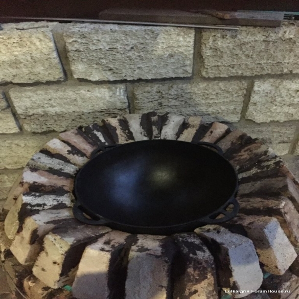

Работа близилась к завершению, пора было исправить огрехи предыдущих рядом кирпичей и продумать верхнее отверстие.
Lulka
«Решила соорудить некое подобие лекала, чтобы верхнее отверстие вдруг не оказалось сдвинуто куда-нить в сторону.  Купила лист ЭППС, толщиной в 2 см. Можно было бы и толще, но подумалось, что и резать его и втандыривать-вытандыривать мне будет сложнее. Вырезала из него круг диам. 54,5 см, чтобы враспор зашел, и из 3-х частей слепила "парус". Мачтой служит палка от швабры.  Просьба не ёрничать и громко не ржать, как могла, так сделала, из подручных средств блондинки... Китайские палочки тоже пошли в дело.
В конечном итоге парус претерпел кое-какие изменения, которые ваялись уже после примерки. И вот ведь, вроде все посчитала, вымеряла, а все равно подрезать-подклеивать пришлось, благо что материал пригодный к трансформации, не представляю, сколько бы мумукалась бы с фанерой!»
Снова подписаны кирпичи, намечены швы и помощь тазика. Все это было необходимо — ведь пользователь FORUMHOUSE впервые работала с кирпичом и совсем не хотела переделывать.

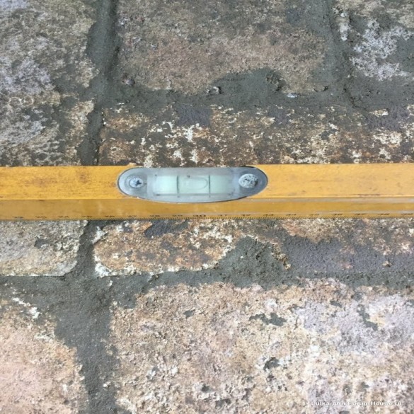

Ряд был положен на раствор, шланг аккуратно вытащен. Третий ряд (половинка кирпича) был тоже положен, но проверку уровнем работа не прошла.
Поэтому Lulka разобрала третий круг и сложила его заново — казан встал идеально. Осталось ждать 14 дней для первой протопки.
