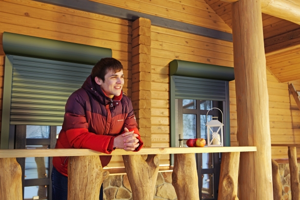

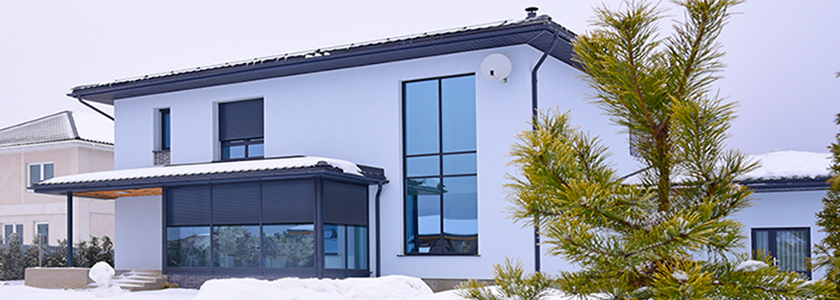

Выгодна ли установка роллет
По сути, роллеты – осовремененная версия традиционных для нашей страны деревянных ставен, которые раньше были на каждом окне в каждом доме. Летом они помогали сохранять прохладу, зимой — поддерживать тепло, а когда жильцы отсутствовали — защищали от нечистых на руку людей. В нынешнем, высокотехнологичном исполнении, роллеты бывают двух типов:
Противовзломные — производятся из экструдированных профилей, которые благодаря большей толщине стенок и наличию ребер жесткости характеризуются повышенной устойчивостью к механическим воздействиям. Такие роллеты чаще всего монтируют на общественных объектах, где нужна максимальная безопасность.
Энергоэффективные — изготавливаются из профилей роликовой прокатки. Благодаря плотной пене внутри профиля обеспечиваются отличные теплосберегающие и звукоизоляционные свойства конструкции. Если дом расположен у шумной дороги, энергоэффективные роллеты не только сократят теплопотери через окна, но и поспособствуют комфортному акустическому режиму.
Однако у пользователей FORUMHOUSE возникает резонный вопрос: благодаря чему в действительности снижаются теплопотери – за счет воздушной подушки между роллетой и окном или за счет пены внутри профилей?
