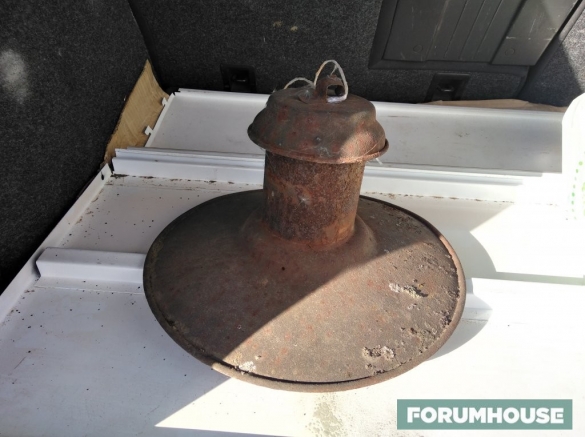

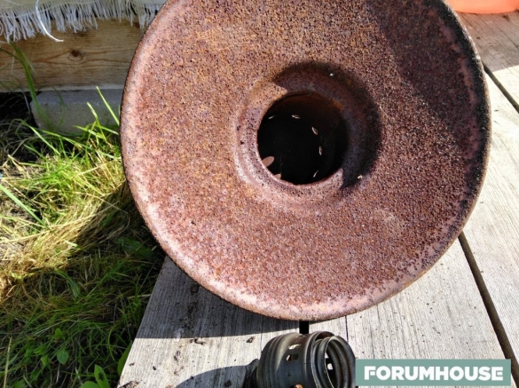

Val909 просто гулял и набрел на развалины животноводческой фермы – таких много на прострах нашей необъятной родины. Местные (действие происходит в Талдомском районе Московской области) рассказали, что ферма не работает с 1996 года, и что ничего интересного там нет, все растащили еще в девяностых. Но, когда Val909 осматривал развалины, он наткнулся на легендарный уличный светильник СПО – 200, который в СССР называли Шляпой за его подчеркнуто шляповидную форму.
Такие светильники в Советском Союзе выпускали из жести или чугуна, а к корпусу снизу привинчивали или плафон из молочного светорассеивающего стекла или призматический плафон, а внутри был керамический патрон для ламп мощностью 100Вт и 150/200Вт. Такие светильники до сих пор можно увидеть на уличном фонаре где-нибудь в дачном поселке, а когда-то они освещали и городские улицы тоже… И у каждого человека, сделанного в СССР, где-нибудь в глубине памяти обязательно хранится картинка: его, маленького, везут на санках из садика, а он поднял голову в круглой шапке из «чебурашки» и смотрит, как пляшут снежинки под светом этого фонаря. В общем, хорошая вещь эта Шляпа, не зря за такими светильниками охотятся коллекционеры.
Val909Пользователь FORUMHOUSE
Очень светильник понравился, старый, ржавый…таких в СССР было очень много.

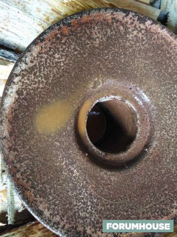

Странно было, что этот светильник раньше не прибрали к рукам любители металлолома – он, хоть и ржавый, но очень тяжелый. Наш пользователь осмотрел находку и обнаружил в ней патрон Е 40. На светильнике был штамп –  из краски, как печать на эмалированном тазу.
Формат штампа СПО -200 - XX-X-72. Последние две цифры - год выпуска.
Val909 подумал и решил привести Шляпу в чувство, отреставрировать.
В поисках аутентичности

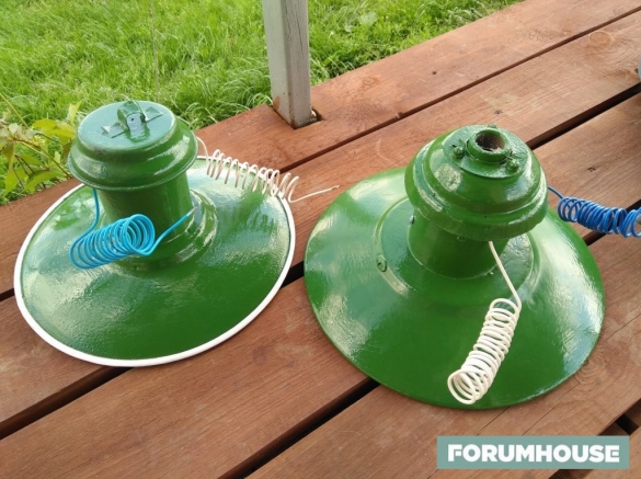

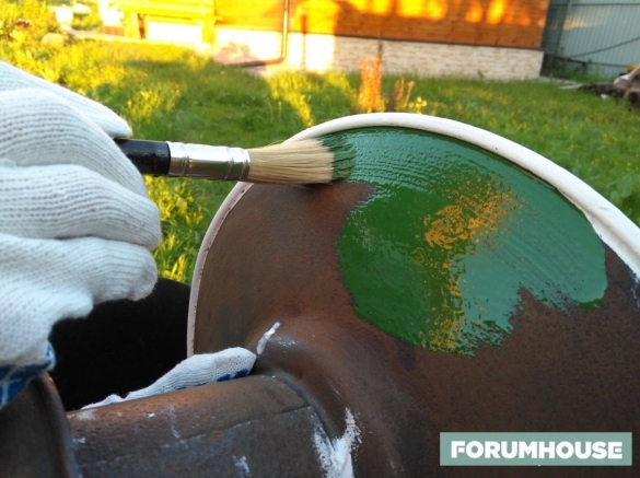

Сначала он хорошенько очистил светильник абразивной щеткой, а потом еще обработал преобразователем ржавчины. Потом прошелся по нему шкуркой. Поискал в интернете, как эти Шляпы красили на заводе, и решил покрасить точно так же: зеленый верх, белый низ.
Val909Участник FORUMHOUSE

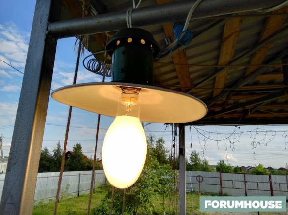

Патрон оказался живой, прикрутили к нему новые провода и накрутили бигуди. Антураж – как в деревне!
Так у светильника 1972 года выпуска началась новая жизнь.
Наверно лет 20 фонарь не видел лампы… и вот - идет примерка: ДРЛ 250 и ДНАТ 100.
В процессе примерки лампы родилась идея, определившая всю концепцию освещения участка и въездной группы: найти еще один такой красивый винтажный фонарь, установить их на деревянные опоры, и обязательно вкрутить на опоры белые изоляторы. «Чтобы вообще было – как в деревне! Как 40 лет назад».
Запуск фонаря с лампой ДРЛ 250 произошёл успешно. Я думаю, он безмерно счастлив, что снова будет служить светом для людей.
Пользователи нашего портала, ровесники этого светильника СПО – 200 пожурили эту работу за недостаток аутентичности.
  • Во-первых, ламп ДРЛ, а тем более ДНАТ и ДРИ в 72 году не было. Тут нужна либо ЛН-250, либо ее светодиодная имитация.
  • Во вторых, ПВ-3 синий тогда не применяли, лучше будет взять оба белых провода, а еще лучше  ПРКА, который более похож на тогдашний провод в тканевой оплетке.
Но скептики были посрамлены, Val909 доказал, что еще в 1956 году в СССР широко применяли лампы ДРЛ 125 и 250, и в пятидесятые-шестидесятые была целая программа перехода на эти лампы. Чтобы обеспечить спрос на такие лампы, в Новгороде, Киеве, Самаре и Чите на электромеханических заводах открывались целые цеха по разработке и выпуску пускорегуляторов для ламп ДРЛ, а в 1968 году в Новгороде построили целый завод, который выпускал ПРА для ламп ДНАТ и ДРЛ.

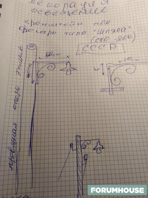

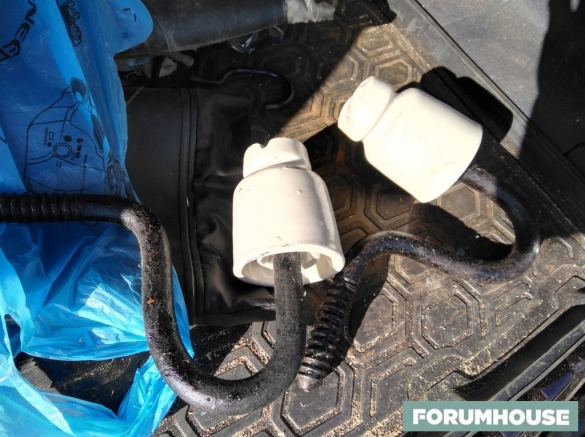

Для реализации концепции ретро-освещения нужны керамические изоляторы. Наш пользователь перерыл весь интернет: на барахолках такие предлагались, но без кронштейнов. Но в таких историях героям в нужный момент всегда удивительно везет, и эта история – не исключение.
Val909 Участник FORUMHOUSE
Каково же было моё удивление, когда в сельском магазине «Хозяин» нашел и кронштейны и изоляторы! А вот радость и удивление продавщицы была вообще безмерная…. Она посмотрела по компьютеру – их еще в 2009 году завезли в количестве 10 штук, и последнее движение по продажам было аж в 2011 году! Четыре штуки обошлись мне в 200 рублей!

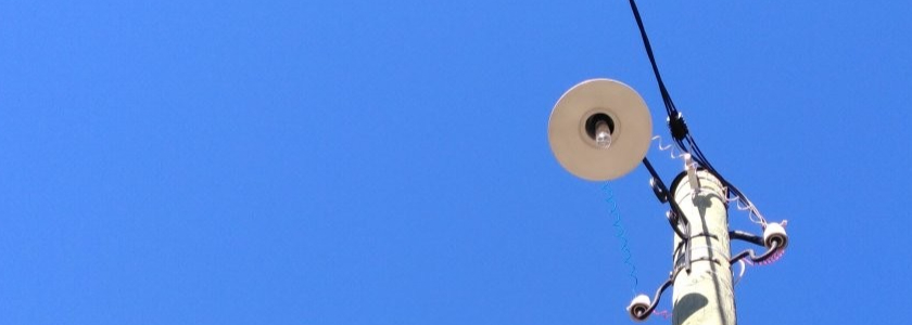

Второй светильник Шляпа, который удалось раздобыть нашему пользователю, был немного другой конструкции, и не такой привлекательный, без загнутого края, и без патрона. Val909 почистил его, обработал преобразователем ржавчины, покрасил.
Встал вопрос, как впихнуть туда патрон Е40, родное крепление все проржавело.
В магазине мелочей ему на глаза попалась планка DIN - она и послужила креплением. Купили лампы (решили, что это будут ДНАТ 150) и ПРА для них.

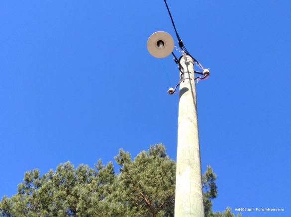

Дальше все было просто: сделали два кронштейна, установили два деревянных столба, приглашенный электрик все повесил и подключил.
Старый фонарь засветил по-новому. Повесили его на его новое место с лампой ДНАТ 150. Антураж получился.
Ну, не красота ли? И разве могут сравниться с этими Шляпами какие-нибудь дорогущие, но бездушные стандартные фонари?
