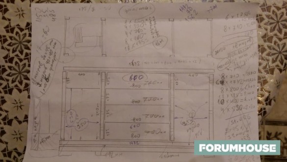

Конечно, все стали просить чертежи комода, а чертежей у Владимира и не было: он все делал по простому карандашному рисунку и только для того, чтоб не нарушить принципы золотого сечения и примерно посчитать погонаж материалов. Но из рисунка видно, что жена хотела очень большие ящики. Когда мастер стал проверять пропорции и увидел, что выходит не очень, он потихоньку уменьшил 800 мм до 600.
Он так уже делал, когда работал над кухней. Не обращая внимания общепринятые размеры, смастерил все точно под рост жены, чтобы нарезать, шинковать и смешивать было удобно именно ей. Не бывает мелочей, когда речь идет о любимой женщине: Владимир учел даже толщину разделочной доски в 30 мм, первую полку сделал на уровне глаз, вторую на уровне руки, согнутой под 45 градусов, третью – просто на высоте вытянутой руки.

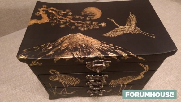

В пандан к комоду из обрезков фанеры Владимир сделал шкатулку под бижутерию. Он их переделал видимо-невидимо, в разных модификациях, и однажды даже провел опрос на женском форуме, чтобы найти идеальный конструктив изделия.
А вот с этой шкатулкой в японском стиле его даже не хотели пропускать на границе, требовали справку, что это не произведение искусства.

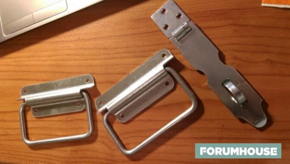

А вот вторая обещанная технологическая идея, уже декоративная.  Сундучная фурнитура, купленная в магазине, оказалась совсем уж незамысловатой.
Искать новую было некогда, поэтому Владимир покрасил ее черной молотковой краской, обвил сизалевой веревкой и пропитал всю навивку жидким ПВА. Каково?

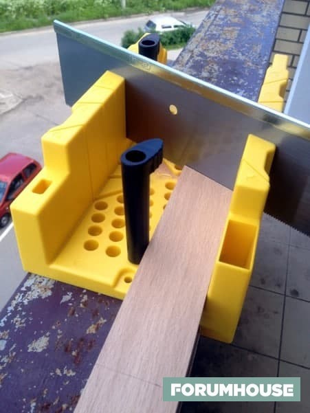

Также понадобились фурнитура, мебельные шканты, клей ПВА, стусло с мелкозубной пилой и «столярный инструмент, имеющийся у любого нормального человека, любящего своего кота».
Владимир разметил и напилил бруски на угле в 22,5 градуса.
Разметил  детали будущего изделия под выборку 1/2, пропилил на стусле, отсек лишнее и подчистил канцелярским ножом.
Склеил изделие ПВА. Места склейки скрепил мебельными шкантами, зачистил наждачной бумагой, залакировал, проделал дырки под фурнитуру и собрал стойку для кошачьего гамака.
