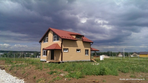

Изначально стоило выбрать другую площадку для свайного поля. Как признается сам Rostis, была возможность поднять дом в более удачном месте — с минимальными перепадами высот. Но что сделано — то сделано.  И теперь разница весьма значительная:
Rostis
«Самый высокий угол дома стоит на свае в 85 см от земли, а самый низкий 40 см».

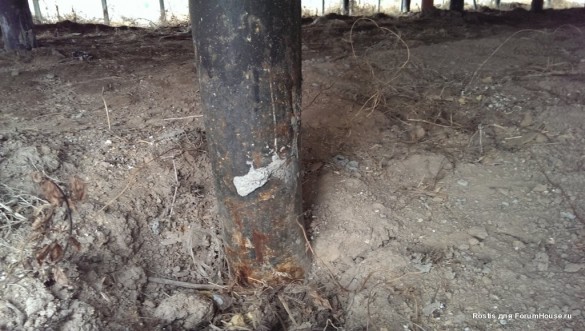

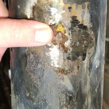

И полностью положиться на строителей было не лучшей идеей. Как отметил Rostis, сваи дополнительно обвязаны (по диагонали, враскос, металлом) не были. Специалисты из компании, которая занималась сваями, не предложили это сделать, а в фирме, ставившей сам дом — по неизвестной причине не подсказали.
Более того, сваи, видимо, закручивали плохо. Уже через год хозяин заметил, что одна из свай — гнутая. Rostis думал, что элемент мог согнуться уже после монтажа дома. Однако фирма-подрядчик указала на тех, кто закручивал сваи. Дескать, это их косяк, который они скрыли. В итоге на место этого изгиба наварили юбку. Из-за ошибок на этапе фундамента при сильном ветре дом стал «гулять». Это заметили и две бригады рабочих, занимающихся отделкой и в этот период проживавших в комнатах. А на сваях, ко всему прочему, стала хорошо видна ржавчина. Кое-что (как исправить огрехи) пользователю подсказали на нашем форуме:
Vladislavius
«Про шатающийся фундамент - не всё так плохо. Если минимальное расстояние от земли "от 40 см", то диагональную обвязку можно сделать и сейчас. Используйте трубу квадратного сечения с толщиной 3 мм или больше, покрасьте эту конструкцию вместе со сваями хамеррайтом - и всё будет в шоколаде на «4+»».
По совету форумчан Rostis сделал «работу над ошибками»:
Rostis
«Сваи были обвязаны между собой стальным профилем. Где-то крест накрест. Где-то верх одной к низу другой.
Эффект оказался неожиданным! Неделю назад, я поставил в середине дома на 1 этаже лазерный уровень и поручил сыну-подростку, 50кг, бродить по второму этажу, тудой-сюдой. Горизонтальный луч прибора скакал по стене временами с ужасающей амплитудой. Можно сказать что он "бился как стрелка осциллографа". :)
После проделанной работы со сваями, колебания сохранились. Но их амплитуда стремится к нулю. Это стало просто незначительными вибрациями луча, которые можно обосновать передачей колебаний от верхнего перекрытия, через межэтажную лестницу».
Узнав о проблемах дома, приехал и руководитель бригады, ставившей дом. Ребята, по словам хозяина, исправили под сооружением все, что можно. Хотя, как он сам признается, ощущение  того, что дом «хлипкий» — пока не покидает».
По прошествии лет Rostis пришел к выводу, что свайно-винтовой фундамент имеет слишком много недостатков, как и зимний монтаж, который ему предложили тогда с большой скидкой не просто так. Уже в этом году проблема окончательно прояснилась:

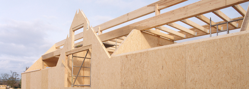

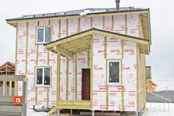

Когда настал этап монтажа дома, Rostis не всегда контролировал процесс, непридирчиво осматривал результаты, редко задавал вопросы. Видимо, воспользовавшись лояльностью нанимателя, работники расслабились. Уже когда документы (акт приемки выполненных работ) были подписаны, домовладелец обнаружил, что швы были заделаны пеной «символически»:
Rostis
«Возможно, в глубине пена есть и строители просто попытались имитировать, чтобы меня порадовать, что пена «торчит»».
К сожалению, когда пошли сильные косые дожди — стали заметными точечные протечки швов.
Однако после отделки, Rostis решил выбрать сайдинг, больше протечек не было. Но есть там пена или нет? Другой пользователь, Vladislavius, предложил неплохой способ проверки:

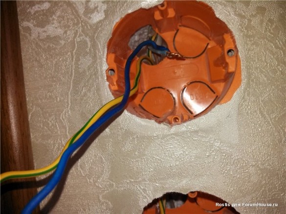

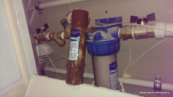

Из-за неразумного проектирования и небрежного монтажа некоторых коммуникаций произошел потом — в доме уже с чистовой отделкой. Человека же, который занимался отделочными работами, ударило током.
И вон что нафигачили.
Rostis показал и перепутанные цвета проводов, и просчет в диаметре трубы к сливу, установка картриджа фильтра грубой очистки воды в фильтр без снятия с картриджа пленки из полиэтилена. Мастер на звонки не отвечает, ограничившись сообщением, что он все сделал правильно.
Rostis предупреждает других форумчан:
Rostis
«Будьте разборчивы. Не наступайте на мои грабли. Отдавайте предпочтение человеку с отзывами, с профилем мастера на этом сайте, и желательно, проживающему на разумном расстоянии от вашего дома, чтобы ему не было препятствием заехать и посмотреть на свои недочеты в работе. И чтобы его можно было найти. Ошибки совершают все. Но честно отвечают за них лишь немногие».

Недавнее фото сваи:
