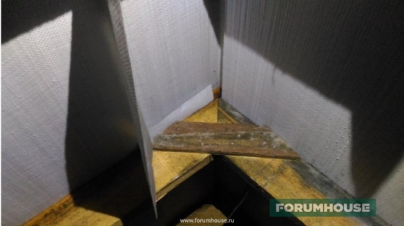

Ситуация такая: вот уже второй год борюсь с конденсатом под крышей. Сразу опишу проблемы при строительстве: не сделали никакой вентиляции в холодном треугольнике.

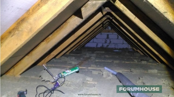

По мнению Dmitry8822 «воздух прет со всех щелей под конек, и промачивает древесину», а отсутствие слухового окна во фронтоне только усугубляет ситуацию.
Приехавший спец, делавший крышу, без понятия, почему воздух не уходит в вентиляционные отверстия, но на всякий случай сделал прорезь в гидровлагозащите «чтобы облегчить теплому воздуху выход на улицу из-под конька». Стоит оговориться, что это совершенно не помогло.
Поэтому Dmitry8822 принял ряд мер самостоятельно.
Dmitry8822Участник FORUMHOUSE
Я соорудил некое подобие вентиляции. Под коньком находится туалет. Прорубил туда 110 мм трубу и вывел в бок (с обратным уклоном, чтобы конденсат уходил на улицу). Тяга есть вроде. Сегодня уже устал, а завтра закидаю всю трубу изоволом со всех сторон, чтобы уменьшить количество конденсата. Была затея врезать канальный вентилятор, отговорили.
Также он прорубил дыры во фронтонах и в одну вставил гильзу (труба 160 мм), а вторую оставил как есть – дом облицован фасадными панелями, под них и так отлично задувает.

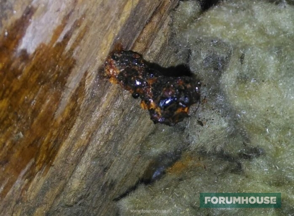

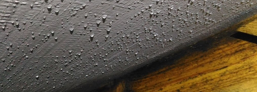

Но и это проблему не решило, конденсат, как выпадал, так и выпадает, причем без особой локализации, по всей крыше мокнут и плесневеют стропила.
А новые гвозди за полтора года превратились в куски ржавчины.

Слуховые окна.
Elfa10Участник FORUMHOUSE
И желательно 400×400 мм или больше, а не как у вас, в треть пеноблока.
Nade_ZvУчастница FORUMHOUSE
У вас нет софитов, значит, должны быть слуховые окна, вы заменили их отверстиями с трубой. Нужно, чтобы влажный теплый воздух уходил быстро без задержек, не образуя конденсат, самое лучшее – это через конек. Кстати гидрозащитой прикройте минвату, ее нужно защитить и тепло меньше будет выветриваться.

Самая главная проблема у вас – в неправильной пленке, попробуйте просунуть руку между утеплителем и пленкой в наклонной части –  скорее всего, утеплитель будет сырым. Со временем, это все замерзнет, а потом весной может потечь и в помещение. Крышнику предъявите нарушение пирога утепленной кровли.

Наконец начал понимать, что и почему у меня происходит. О главной проблеме еще в самом начале заговорили, но я упустил из виду. Равномерное поступление пара в углах ХТ связано с тем, что на всей мансарде и потолках первого этажа применен не тот материал, и не так смонтирован. Вместо пароНЕпроницаемой пленки, утеплитель закрыт паропроницаемой мембраной и стыки никто не проклеивал. Поэтому пар из помещения спокойно проходит сквозь наклонные стены мансарды и выходит в углах ХТ. А именно в углах, потому что выход пара через потолки мансарды сильно затруднен натяжным потолком, который, по сути – пленка. На стенах его нет, вот пар и идет через стыки.
Оборудовав вентиляцию, я сократил объемы проблемы, но не устранил ее причину. Пар все равно будет продолжать идти, что-то выветрится и конденсат выпадет в меньших масштабах, но сейчас вентиляция ХТ – это борьба с последствиями. Но не с причиной. Можно сколько угодно вентилировать подкровельное пространство, но намокание утеплителя в наклонных стенах не устранится. Поэтому видимо придется готовиться к масштабному ремонту всего второго этажа с демонтажем крыши...
Мало того – как сразу отметил raf2603, и вверху у топикстартера не СДМ (супердиффузионная мембрана), как должно быть в пироге утепленной крыши, а пароизоляция. Из-за этого пар, в больших количествах проходящий сквозь утеплитель в ХТ, не проходит насквозь, а заперт внутри, выпадая по всей крыше в виде конденсата. А это уже не только мокрый утеплитель, но и постоянно мокнущие, плесневеющие стропила. К плачевному результату в виде необходимости капитальной переделки, привело нарушение «крышником» базовых принципов утепления.
