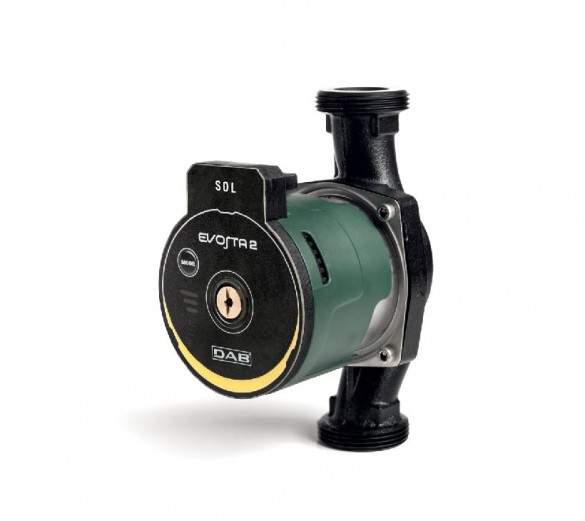

Циркуляционные  насосы Evosta 2 и Evosta 3 с частотным преобразователем помимо экономии электроэнергии позволяют выбрать режим работы насоса, в зависимости от системы, в которую он установлен.
При работе запорно-регулирующей арматуры в системе отопления, насос должен менять напор и расход (в радиаторной системе отопления) и расход в системе теплого пола. При использовании стандартного трехскоростного насоса, после срабатывания термоголовок или другой регулирующей арматуры, насос не адаптируясь, работает в предустановленном режиме. Это повышает шумность системы, энергопотребление, и отрицательно влияет на комфорт использования системы. Циркуляционные  насосы Evosta 2 (установленные в ГБМ) или Evosta 3 при правильном выборе режима (теплый пол – радиаторы) адаптируются под систему, снижают или повышают производительность. Минимальное энергопотребление такого насоса 3,9 Ватт. Как показывает статистика, использование таких насосов позволяет за 1 год использования сэкономить более 50 % расходов на электроэнергию.

Линейка электронных циркуляционных насосов с мокрым ротором Evosta разработана специально для частных систем отопления и охлаждения. Это оборудование с интеллектуальным управлением, характеризующееся не только усовершенствованными рабочими параметрами на фоне минимального энергопотребления, но и простотой монтажа. И первичная установка, и замена устаревшего трехскоростного агрегата на «умный» Evosta 2 или Evosta 3 отнимет минимум времени и не потребует сложного инструмента или специфичных навыков. Удобству монтажа способствуют компактные габариты, плата управления на передней части и универсальный штекер под питающий кабель. Насосы рассчитаны на интеграцию в любую систему отопления (охлаждения), так как могут работать в трех режимах.
  • Режим постоянной скорости – потребление энергии в два раза ниже, чем у обычных циркуляционных насосов.
  • Режим постоянного перепада – для теплого пола.
  • Режим пропорционального перепада – для систем, оснащенных термоголовками.
Технические характеристики Evosta 2 и Evosta 3
  • Температурный рабочий диапазон: от -10 до +110 ˚С (Evosta 3 комплектуется теплоизоляционным кожухом).
  • Производительность: 0,4-3,6 м³/час; 0,4-4,2 м³/час.
  • Напор: до 6,9 м; до 8 м.
  • Класс защиты от воды: IPX5.
  • Степень энергоэффективности: ≤0,18; ≤0,19.
  • Защита от перегрузок: встроенная.
  • Удаление воздуха: ревизионная пробка (не только отвод газов, но и доступ к валу); автоматическая дегазация через воздухоотводящую пробку. Для насосов серии Evosta3 предусмотрена функция сброса воздуха из гидравлической части «дальше по магистрали», до ближайшего воздухоотводчика.
Управление насосами максимально упрощено – одна кнопка для всех настроек, но у Evosta 2 три индикатора для отображения текущего состояния, а у Evosta 3 более информативный дисплей с цифровыми показателями по всем рабочим параметрам (режим, потребление, напор, производительность).

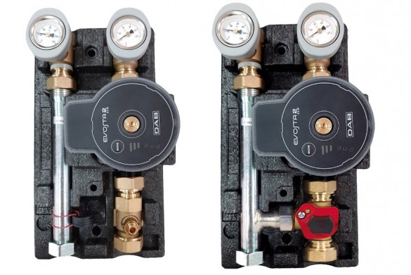

Группы быстрого монтажа или насосные группы, можно использовать и в простых системах отопления, в сложных же, многоконтурных системах, ГБМ незаменимы. Они продаются в собранном, полностью готовом к монтажу виде и включают не только циркуляционный насос, но и элементы обвязки, необходимые для осуществления установки. Как и в отношении всего нового, пользователей, в том числе и участников нашего портала, волнует целесообразность применения насосных групп.

Сейчас задался вопросом, а так уж ли нужно/важно использовать группы быстрого монтажа в обвязке котла? Не переплата ли это? Какие достоинства у группы быстрого монтажа? Если делать обвязку без группы быстрого монтажа, какие могут быть проблемы?
Алексей МареевТехнический специалист компании DAB
Группы быстрого монтажа помимо быстрой, компактной и правильной обвязки циркуляционного насоса несут в себе еще несколько важных функций, как для системы отопления, – так и для пользователя. Обо всем по порядку...
- Во-первых, как я уже говорил – это правильная обвязка циркуляционного насоса, подразумевающая правильность его установки, простоту обслуживания и, при необходимости – замены.
Во-вторых – это полный контроль над каждым контуром отопления. На подающей и обратных магистралях в шаровые краны установлены контактные термометры. Они выдают температуру подачи и обратки, показывая, какой теплосъем обеспечивает данный контур. Это позволяет понять, – достаточно ли утеплено помещение, правильно ли рассчитана система (контур), и правильно ли подобраны отопительные приборы (по мощности).
В-третьих – это возможность управлять контуром отопления. Если установлен насосно-смесительный модуль, для низкотемпературных контуров отопления нет необходимости устанавливать дополнительные смесительные группы. Это экономит бюджет заказчика, и позволяет управлять температурой контура вручную, сервоприводом со встроенным термостатом, или сервоприводом, которым управляет котловая автоматика (то есть – это универсальное решение для любой системы).
В-четвертых: ГБМ от DAB  DN20 имея производительность до 55 кВт (на коллекторе) и до 26 кВт на каждом насосном модуле, имеют компактные размеры и экономят до 30 % места в отличие от стандартных ГБМ  DN25. За счет перехода на меньший диаметр (вместо стандартного 1 дюйма на 3/4 дюйма). При всем этом, пропускная способность данных ГБМ позволяет легко обвязать до 5-ти контуров отопления в доме, площадью до 350 м квадратных.
Что касается переплаты – она если и есть, то незначительная, так как для правильной обвязки циркуляционного насоса необходимо купить всю запорную арматуру, входящую в группу быстрого монтажа. Ну и конечно, насосные модули в ГБМ скрыты специальными пенополиуретановыми кожухами, предотвращающими выделение тепла в котельную, защищающие насос от внешних повреждений и случайное воздействие на запорную арматуру и автоматику.
