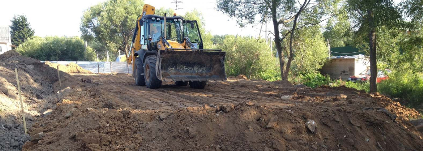

Не всем покупателям участков повезло с рельефом. Как и чем выравнивать участки и для чего нужна отсыпка?
Сложный рельеф земельного участка – это достаточно распространенная проблема. Развитие загородного строительства вводит в хозяйственный оборот все больше и больше земельных наделов, в том числе на проблемных территориях. Склоны, низины, заболоченность, даже небольшие овраги – не повод впадать в уныние и отказываться от стройки, ведь проблему можно решить отсыпкой участка. Что это такое и как данное мероприятие проводится, рассмотрим в нашей статье.

Первым этапом разработки территории участка является расчистка. Суть данной процедуры заключается в сносе старых и ветхих построек, вырубке кустарников, подлеска и мелких деревьев, которые вы не собираетесь сохранять.
Второй этап – смещение плодородного слоя. Какой бы ни была толщина первичного плодородного слоя, его не рекомендуется засыпать. Во-первых, он обладает малой несущей способностью и высоким коэффициентом уплотнения. То есть, сделанная поверх плодородного слоя насыпь будет достаточно долго проседать. Во-вторых, плодородный слой стоит значительно дороже, чем материалы для отсыпки. Даже при проведении большого объема земляных работ, это выгоднее, чем впоследствии приобретать плодородную землю и завозить ее поверх отсыпки. Обычно почву снимают бульдозером и сваливают за пределами участка. После отсыпки ее снова засыпают на место.
Дальнейшая работа во многом будет зависеть от того, какой грунт располагается под плодородным слоем. Если это песок, то нет проблем. Если же глина, то возвращаемся к геологическим изысканиям и смотрим данные о толщине глинистого слоя. Если он незначительный, то оптимально – удалить его и вывезти. Потому что глина практически не пропускает через себя воду и чаще всего становиться причиной локальной заболачиваемости участка. Если толщина глинистого слоя значительная - трогать его нет смысла. В этом случае проблема скопления воды решается путем организации дренажной системы.
Следующий этап – устройство подпорной стенки. Самый простой и понятный, с инженерной точки зрения, способ это сделать – сооружение подпорной стенки из железобетона. Зачастую, такая стенка проходит по периметру забора и одновременно выполняет функцию его фундамента. Данная конструкция необходима для того, чтобы завезенный подсыпной материал «не уплыл» в течение последующей эксплуатации. От фундамента можно отказаться лишь в том случае, если вокруг участка местность выше или вы просто «догоняете» своих соседей.
Завершающий этап – зонирование участка. Перед отсыпкой необходимо определить расположение основного дома и бытовых построек, автомобильных площадок, дорожек и аллей. Будут ли грядки, будет ли фруктовый сад или крупномерные посадки. Это весьма серьезный момент и от него во многом зависит выбор конкретного материала для отсыпки.

Если толщина выравнивающего слоя превышает полметра, то отсыпка производится в несколько этапов (слоев).
К примеру, первый слой можно выполнить кирпичным или бетонным боем, в том числе крупноразмерным. На второй слой сгодится так называемый вторичный щебень. Это гранулированный материал, получаемый методом дробления отходов строительных сооружений. В качестве сырья используют также кирпич, бетонные конструкции, асфальт и прочее. Более мелкая фракция второго слоя заполнит промежутки в первом и расклинит его. Далее, в зависимости от высоты подсыпки можно использовать ПГС и песок.
Важно: использовать глину в качестве отсыпки (даже если у вас ее очень много, и она совершенно бесплатна) не стоит. Если же другого материала нет, глину рекомендуется перемешать с песком.

Количество необходимого для отсыпки материала рассчитать нетрудно, но при расчете необходимо учитывать коэффициент уплотнения каждого из применяемых материалов. Работу следует проводить поэтапно, с промежуточным уплотнением слоев. Так, крупноформатный бой бетона и кирпича обычно уплотняется экскаватором, верхние мелкофракционные слои – виброплитой.
Рекомендуется дать отсыпке отстояться и осесть под действием осадков прежде, чем начинать строительство.
В том месте, где будут находиться зеленые насаждения, грядки или газон, верхний слой подсыпки, до питательного грунта, выполняется песком. Рекомендуемый слой песка – не меньше 30 сантиметров.
Под подъездные пути и автомобильные стоянки лучше всего засыпать щебень фракцией 20-40 мм, под пешеходные дорожки и тротуары – 5-20 мм.
