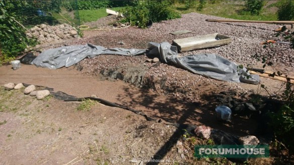

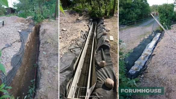

Земляные работы и бетонирование
Больше всего времени ушло даже не на рытье глубокой траншеи, а на удаление из земли и вывоз мусора, годами складируемого в дорожном полотне и под забором рачительным соседом. Но десять тачек вывезено, траншеи вырыты почти на метр – на этой глубине появилась влага, что очень порадовало, так как до устройства дренажной системы вода была практически над поверхностью. Дальше, проще:
  • Застелил геотекстилем;
  • Засыпал слой песка, пролил, утрамбовал;
  • Засыпал слой щебня, утрамбовал;
  • Сделал «корытце» из рубероида;
  • Установил арматурный каркас и опалубку;
  • Законсервировал до следующих выходных.

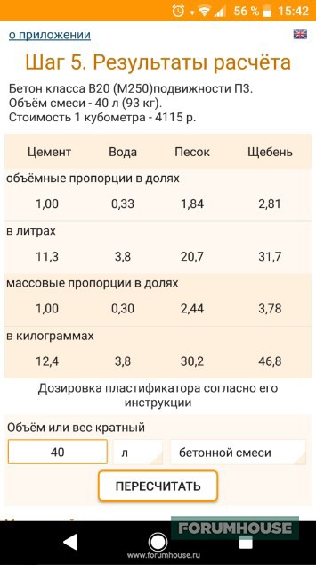

К бетонированию подошел также, с прицелом на будущие строительные работы – приобрел не только цемент, пластификатор и модифицирующую добавку, но и бетономешалку, и погружной вибратор. Пропорции самомеса рассчитал посредством калькулятора, найденного на портале.
На заливку ленты ушло около шести часов, вибратор реально работает.
ShurickFУчастник FORUMHOUSE
Поразился работе вибратора: вываливаешь в опалубку комковатую умеренно-пластичную массу, по которой спокойно можно ходить, «тыкаешь» лопатой – все очень плотно и твердо. Но стоит несколько секунд поработать вибратором, как уровень оседает чуть не в 2 раза, а поверхность становится гладкой.
Параллельно установил закладные под столбы – подрезал трубы по высоте, вывел в уровень с помощью лазерного нивелира. К закладным приварил обрезки арматуры, для связки с каркасом. После заливки пустоты в закладных заполнил сухой цементно-песчаной смесью.
С утра засыпал ленту влажным песком, укрыл пленкой и оставил до созревания.
