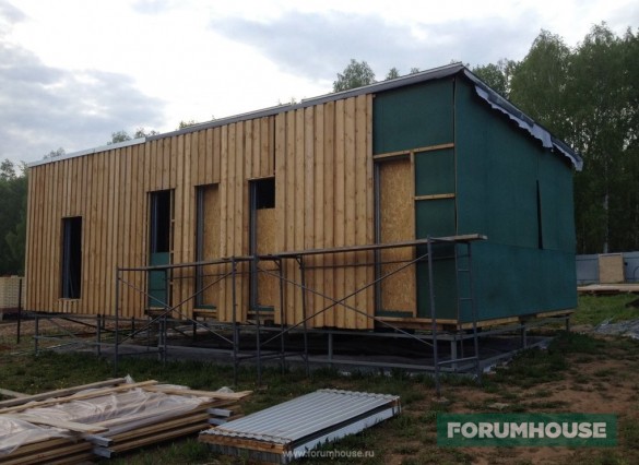

Наружная отделка, остекление, забор
В этот раз строительство потихоньку продолжилось и зимой: обшивка МДВП, обрешетка, обшивка внахлест нестроганой лиственницей. Из-за высокой плотности лиственницы и отсутствия нейлера, обшивку прикручивали фосфатированными черными саморезами, а не прибивали оцинкованными гвоздями. Благодаря отсутствию парапетов снег с крыши сдувает даже после обильного снегопада где-то за неделю и крыша стоит под минимальным слоем.
Безопасность в КП на уровне и стройку не растащили, даже когда каркас всю предыдущую зиму пролежал в виде набора стен и планок, но в нашей стране без ограждения участка не обойтись. Иначе, стройплощадка превращается в зону выгула соседских собак, а убирать за питомцами никто не торопится. Поэтому параллельно с облицовкой фасада занялись забором – сверлили мотобуром лунки, устанавливали столбы и засыпали щебнем. В этот же период на участке появился отвод от центрального водопровода (газ в поселке тоже есть).
Состояние на май.
К июлю дом обзавелся фасадом, забором из металлопрофиля, дверью и окнами.
Низкая скорость строительства прогнозировалась изначально из-за графика – по выходным, праздникам и в отпуск. Однако процесс движется. Закончили ставить окна, доделали водосток и оформили проемы.

Цоколь закрыли металлическими панелями, с покраской фасада в темный цвет решили подождать «чтобы дерево побольше посерело».
