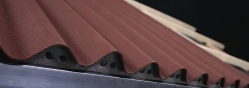

Как правильно крепить Ондулин? Пожалуй, этот вопрос один из самых популярных. Ведь больше всего проблем возникает именно в тех случаях, когда Ондулин закреплен на обрешетке неправильно. При этом круг возникающих при этом проблем достаточно обширен. Тут и провисание краев, и изменение геометрии уложенных листов, и сползание отдельных листов. Приведем реальный отзыв:
sergeyyy2004Пользователь портала FORUMHOUSЕ
Внесу свои 5 копеек, как домовладелец. Имеем мансарду, жилую пристройку к дому, а также сарай. Все покрыто ондулином. Крылось примерно 11 лет назад.
Из негатива:
1. Начало вести, загибать края. Не сказать, что сильно, но если первые годы скат был ровный, то теперь местами не очень и задранные края. Эстетически не совсем правильно.
2. Некоторые листы поехали вместе со снегом, и в местах креплений появились дырки и стала затекать вода.
3. Гвозди кое-где повылезали.
В общем подытожив, 15 лет - скорее не гарантия, а предельный срок эксплуатации. Возможно, он и прослужит дольше, но придется обратно забивать гвозди и чем-то заливать дырки и тд.
Поэтому, лично у меня встает вопрос перекладывания (частичного как минимум) крыши в ближайшие два года. И что самое интересное, если стоимость этого материала будет так же доступна (не ориентируюсь на данный момент за ненадобностью), то при условии простого монтажа выберу скорее всего ондулин, на следующие 10 -12 лет.
В этой же теме следовал ответ на озвученную проблему пользователя нашего портала под ником Ivas777
Ivas777Пользователь портала FORUMHOUSЕ
Неужто при положенных 20 гвоздях на лист со временем выгибает лист?
Слабо верится. Покрыл тоже Ондулином (хотел Ондулин черепица, но в спешке стройки некогда было остановиться и прикинуть дизайн, да и денег в обрез было).
И следующее покрытие будет всё равно Ондулин, только дизайн черепица
Дмитрий БеловТехнический консультант компании "Ондулин"
Правильный монтаж листов Ондулин Смарт и Ондулина Черепица – залог их длительной и беспроблемной эксплуатации. Загибание краев кровельного покрытия, как и сползание листов обычно происходит в том случае, когда исполнитель проигнорировал рекомендации инструкции о количестве гвоздей, приходящихся на один лист и очередности их крепления. Если гвоздей недостаточно, либо они прибиты неравномерно, то на каждую точку крепления приходится повышенная нагрузка, приводящая к сползанию и деформации.
Еще одним важным моментом является соблюдение шага обрешетки. Для уклона кровли от 10 градусов и выше, шаг обрешетки для крепления Листов Ондулин должен составлять 366 мм по осям. Во избежание загибания краев на фронтонных свесах Ондулин рекомендует оформлять фронтоны с использованием щипцовых элементов.
Вопрос вылезания гвоздей также сопряжен с нарушением инструкции по монтажу. Фирменные гвозди Ондулин ершеные, они очень плохо вылезают из дерева. Очевидно, в Вашей ситуации гвоздей недостаточно и лист не держит свою форму, т.е. это волна "проседает" вокруг гвоздя.
