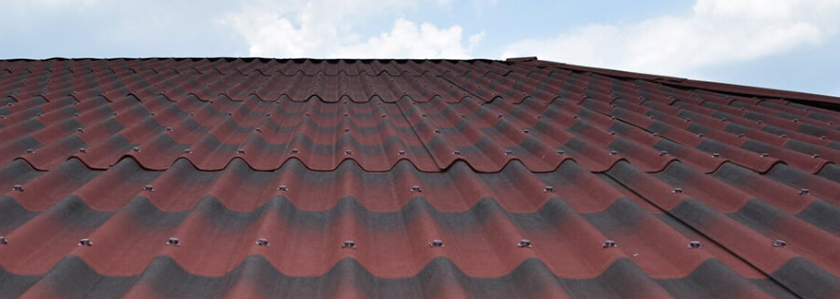

Целлюлоза делает волнистые листы легкими, гибкими и податливыми. Стандартный лист покрытия Ондулин Смарт или Ондулин Черепица имеет размеры 1,95*0,96 метра и при этом весит всего чуть более 6 кг. Материал легко нарезается в необходимый размер обычным канцелярским ножом или ножовкой и обладает хорошей упругой деформацией – возвращается к первоначальной форме без повреждения внутренней структура листа.
Битумное покрытие обеспечивает ондулину полную водонепроницаемость. Гибкость в совокупности с волнистой формой позволяют, при необходимости локально сжимать и растягивать кровельные листы. Это свойство особенно полезно при ремонте старых кровель, где нарушена геометрия.
Правильная укладка ондулина в совокупности с гибкостью и прочностью позволяет покрытию выдерживать ураганные ветровые нагрузки и тяжесть снежных наносов. Приведем официальные цифры. Допустимая ветровая нагрузка – до 225 км/ч для Ондулин Смарт и 354 км/ч для Ондулин Черепица, а снеговая составляет 960 кг на 1 квадратный метр. При этом снег не сходит с крыши лавиной, рискуя причинить вред домочадцам или серьезный ущерб припаркованной у дома машине. Он задерживается на поверхности кровли и тает весной.
Еще одним неоспоримым свойством покрытия, напрямую связанным со структурой материала, является отличная шумоизоляция – материал не гремит во время дождя. Также на материале не образуется конденсат, что существенно продлевает срок службы деревянных элементов стропильной системы.
Отдельного внимания заслуживает простота монтажа. Не нужно быть строителем или обладать какими-то специальными навыками. Для устройства кровли из ондулина не требуется механизация процесса. Достаточно соблюдать понятную инструкцию, не игнорировать требования, и ваша крыша прослужит вам до 50-ти лет, притом, что производитель дает гарантию от протечек на срок 15 лет.
