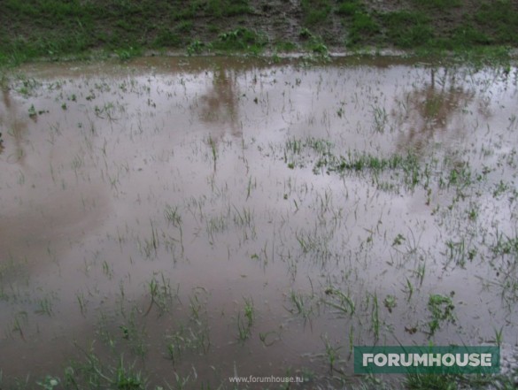

Спустя четыре года никаких проблем с ливневкой не возникло ни на даче, ни дома, единственное – колодец справляется с обычным дождем, но если ливень сильный, подтапливает. На фото результат как раз сильного ливня, когда «плыла вся улица». Дренажный колодец как раз под «озером».
Вывести стоки за границы участка в данном случае не дал сильный перепад высот, а углубляться yury_by не стал, чтобы не загрязнять водоносный слой. Если подтопления будут частыми, умелец планирует пойти не вглубь, а вширь, добавив еще одно кольцо рядом и объединив их доборным.
