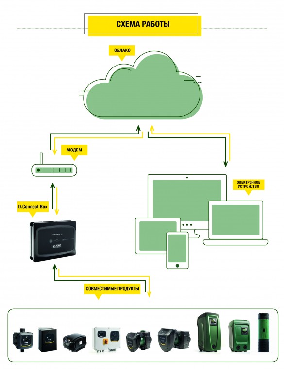

Сервис состоит из двух частей – аппаратной (компактный электронный модуль) и облачной системы. Модуль обеспечивает подключение к «облаку» как вводимого в эксплуатацию совместимого насосного оборудования, так и уже эксплуатируемых установок. Бесплатное приложение, разработанное для Android и iOS, это возможность управлять работой установок с планшета, смартфона или ПК в любой точке мира, где есть соединение с интернетом. На объекте подключение сервиса возможно как через кабель, так и по сети Wi-Fi, которую система найдет автоматически.
Фото схема подключения и работы облачного сервиса
Удобно, что к многоканальному сервису подключается до восьми электронных насосов и сопутствующих устройств различной конфигурации.
