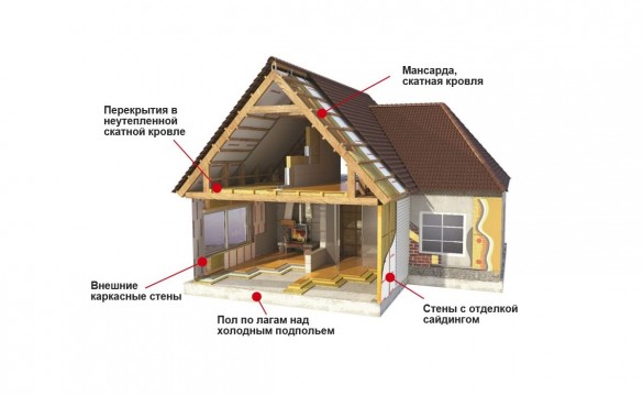

Новинка применяется в качестве ненагружаемого теплоизоляционного слоя в ограждающих конструкциях: скатных кровлях, мансардных помещениях, стенах с облицовкой сайдингом, каркасных стенах, для утепления пола по лагам над холодным подвалом. Теплоизоляционные плиты АРКТИК имеют группу горючести НГ и класс пожарной опасности КМ0, поэтому они станут надежной защитой для распространения огня в случае возгорания, что особенно важно для каркасного домостроения. Коэффициент теплопроводности, λD материала равен 0.036 Вт/м*К, это позволяет обеспечивать надежное сопротивление холоду и теплопотерям.
