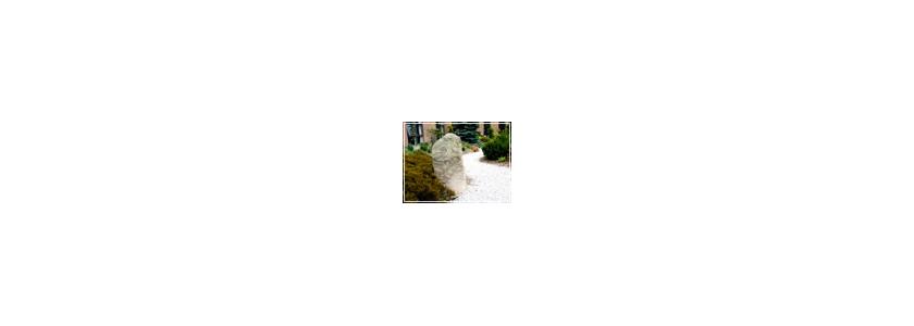

Устроенную по такому же принципу дорожку можно проложить в альпинарии. В этом случае пространство между камнями будет занято мелким гравием или галькой, там можно посадить низкорослые и стелющиеся растения скального типа (очиток, тимьян, мшанка, молодило). В качестве покрытия для боковых дорожек, особенно в зоне декоративных посадок, можно использовать цветную мульчу из древесной коры. На таком покрытии прекрасно разместятся кашпо с декоративными растениями. Измельченная и окрашенная древесная кора обеспечит устойчивость емкостей с цветами, впитывание лишней влаги после полива и прекрасный нейтральный фон для всех посадок. Говоря о цветовом фоне дорожек, нельзя не упомянуть о модных тенденциях в садовом дизайне, обязанных своим появлением новым синтетическим материалам. Разноцветные гравийные покрытия для дорожек (фото 6) дают возможность реализации самых смелых цветовых решений. Ярко-розовая дорожка в цветнике будет радовать вас не только летом в сочетании с зелеными листьями и коричневато-оранжевыми цветами лилейника, но и все четыре времени года. Сад заиграет яркими красками ранней весной еще до появления первых всходов и цветов. И до первого снега оживит унылый пейзаж поздней осени в вашем саду.
