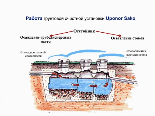

Для очистки бытовых сточных вод на собственных земельных участках компания Uponor разработала энергонезависимую систему фильтрационной очистки сточных вод Uponor Sako, которая состоит из отстойника и полей фильтрации. Особенность данной системы состоит в том, что очищение загрязнённой воды происходит за счёт поглощающей способности почвы. Так, в отстойнике происходит осаждение крупнодисперсных фракций и первичное биологическое брожение, а в полях фильтрации очищение сточных вод через почвенный слой и далее их растворение в грунте. Локальное очистное сооружение (ЛОС) Uponor Sako монтируется на загородном участке и может обслуживать от одного до нескольких домов. При проектировании системы следует учитывать и особенности земельного участка. К примеру, поглощающую способность грунта, наличие и рельеф скалистого грунта, уровень грунтовых вод (не должен превышать 1,9м.), рельеф местности и высотное расположение, близость водозаборных сооружений, удалённость от водоёма, а также климат и подверженность грунта промерзанию.
Процесс фильтрационной очистки проходит в два этапа. На первом этапе происходит три стадии осаждения взвешенных частиц в отстойнике (осаждение, осветление и брожение стоков), в каждой из трёх камер которого они оседают на дно. Далее осветлённые сточные воды проходят через распределительный колодец и систему трубопроводов и попадают на поле поглощения или в специально подготовленный почвенный фильтр для дальнейшей очистки. На втором этапе переработки происходит либо поглощение стоков грунтом, либо почвенная фильтрация. Поглощение стоков является одним из наиболее распространённых способов очистки в случае высокой пропускной способности грунта. При такой степени поглощения почвы очищение стоков происходит в слое щебня и окружающих его слоях грунта. Если поглощающая способность низкая (при высоком уровне грунтовых вод или при малопроницаемых грунтах), то для очистки сточных вод устанавливается специальный песчаный фильтрующий слой, после чего профильтрованная вода собирается в дренажную систему и отводится с территории. Для того, чтобы определить пропускную способность грунта, проводится анализ гранулометрического состава и уровня грунтовых вод. В зависимости от его результата клиенту предлагают наиболее подходящий комплект и способ переработки сточных вод. Правильный подбор оборудования и квалифицированный монтаж позволят создать комфортные условия жилья, не загрязняя окружающую среду.
