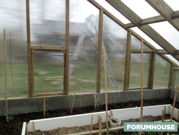

Везучий и каркасная теплица
Данную теплицу наш пользователь с ником Везучий построил в ответ на расточительное предложение жены купить новый парник. Эта сложная конструкция включает в себя две части: тепличную и парниковую с отдельным входом.
Конструктив:
  • Тип теплицы: односкатная,
  • Размер ската - под 4 листа сотового ПК;
  • Размеры по скату 8400*6000;
  • Размеры по пятну застройки 8300*5300;
  • Угол кровли 30°;
  • Высота в коньке 3000мм;
  • Цоколь 400-600 мм.
Большая часть материалов, из которых строилась теплица, или «скреблась по сусекам», или покупалась в металлоломе. На фундамент пошла труба 76, весь каркас сделан из доски 50*100, стропильная система -  50*150. Пиломатериал предварительно обработан антисептиком.
По всем правилам тепличной науки у этой теплицы одна глухая стена с зашивкой ЦПС (изнутри) и американкой (снаружи). Под возможное утепление пенопластом шаг стоек сделан 550 мм по центрам.
В парнике организована приточно-вытяжная вентиляция: с одного торца открываются нижние рамы, с другого – верхние. В теплице вентиляция осуществляется открытием четырех рам вверх.
Часть ограждения грядок сделана из подоконников, которые были в хозяйстве. Створки люков парника снимаются для снижения снеговой нагрузки на конструкцию.
Везучий подчеркивает, что одно из самых главных условий строительства качественной теплицы – хороший поликарбонат, в составе которого содержатся УФ-стойкие добавки.

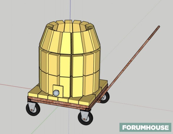

_JIELLIKA_ и передвижной тандыр
Этот проект реализован пока только частично, но предлагаем вам оценить нетривиальность замысла. Сейчас на участке нашего пользователя с ником  _JIELLIKA_ нет места под тандыр, но тандыр очень нужен, поэтому _JIELLIKA_ решил построить его на тележке, хранить в просторной летней кухне и выкатывать в случае необходимости.
Тандыр будет выглядеть вот так.
Он будет сложен из шамотного кирпича и оштукатурен огнеупорной штукатуркой. Пока готова только тележка (не до конца). Она собрана из профильной трубы и уголка, а на каркас уложен лист металла толщиной 3мм.
Мы желаем нашему пользователю успешной реализации этого проекта – карантин закончится, а творчество не кончается никогда!

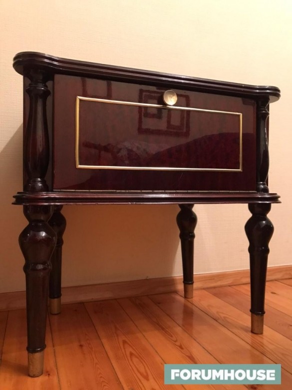

AngelaDecor, бетонная тумба и преображение обычных вещей в необычные
До карантина наша участница с ником AngelaDecor никогда не декорировала бетоном тумбы, не встречала тумб, декорированных бетоном, на своем жизненном пути и вообще не слышала, чтобы кто-нибудь так делал. Идея обрушилась на нее, как ураган.
Тогда тумба выглядела так.

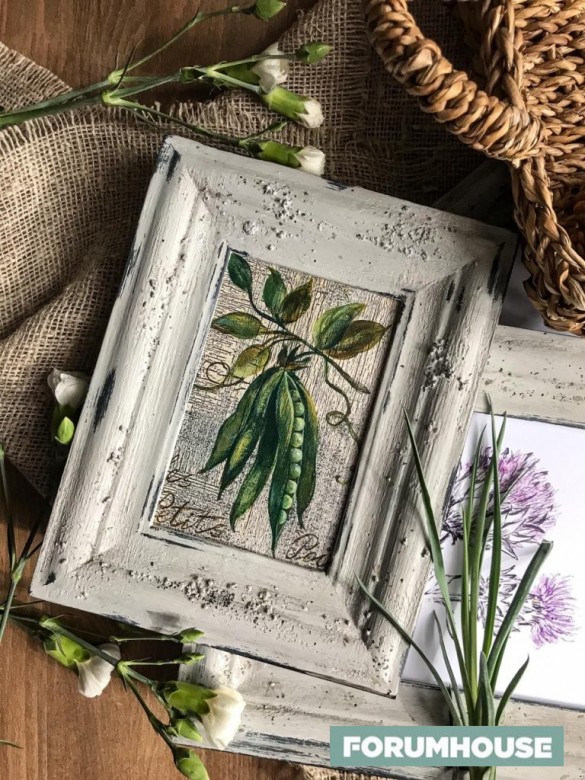

Возможно, вы ждете своего антиквара, чтобы купить у него винтажную мебель, предположила AngelaDecor, но он затерялся где-то в дебрях карантина и экономического кризиса. Не ждите, смело создавайте красоту сами! Вот еще ее работы – предметы серийной штамповки стали необычными, как будто из парихских блошиных рынков.
AngelaDecorПользовательница FORUMHOUSE
Люди устали от одинаковости. Под переделку попадает всё! Комоды, кровати, тумбы, рамы, любые мелкие предметики.

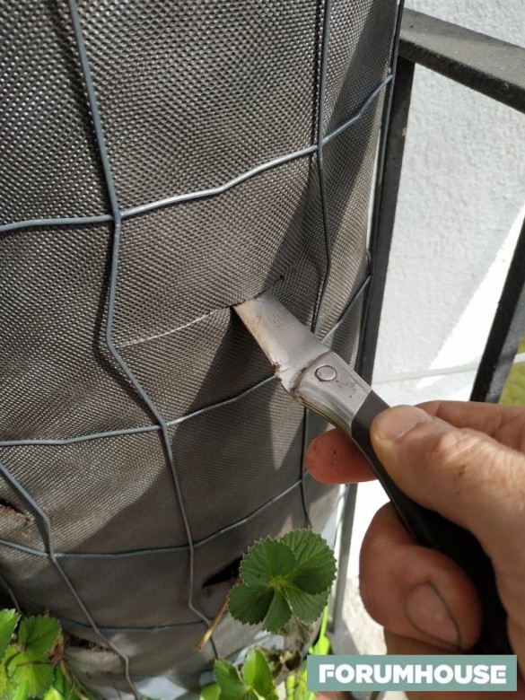

Tarior и вертикальные грядки
Все люди загорода понимают, насколько им легче соблюдать самоизоляцию, чем горожанам, запертым в своих квартирах. Ни стройки, ни грядок, ни прудика – вообще никаких интересных развлечений нет и не предвидится. Хочется надеяться, что в обозримом будущем человечество не столкнется с пандемиями такого масштаба, как эта, но в наше время лучше быть готовыми ко всему. На месте квартирных жителей мы взяли бы на вооружение проект участника нашего портала с ником Tarior – вертикальные грядки, которые монтируются к стене балкона.
Для реализации этого проекта ему понадобились:
  • сетка для забора оцинкованная;
  • мембрана строительная дышащая;
  • земля плодородная;
  • удобрения органические;
  • желание оставить след в истории (дикое).
Такие грядки заполняют не сразу, а слоями, придерживаясь описанной ниже технологии:
Засыпать слой грунта с трамбовкой и поливом, сверху –слой биогумуса; разрезать мембрану, в отверстие вставить рассаду, аккуратно распрямить корни, снова насыпать грунт, утрамбовать, полить водой, добавить биогумус и так дальше, пока не заполнится вся грядка.
Непременное условие – конструкции должны быть прикреплены к стене, они тяжелые, около 100 кг.
В ходе работы над своим карантинным проектом Tarior провел на балкон воду, заказал в интернет-магазине комплектующие и смонтировал систему автополива. Каково?

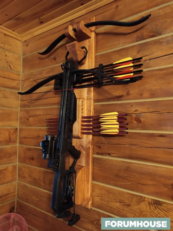

Время шло, карантин не кончался, и Максим, не теряя времени, реализовал еще несколько проектов.
Стойка для аппаратуры
Подвес для арбалета

Мне стойка для арбалета по душе. Я за Макса.. Хотя ребята все молодцы!
стойка из обрезков особоценной фанеры )))). не выкидывать же обрезки )))
