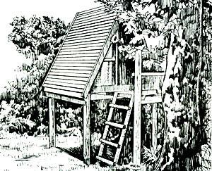

На рис.изображен игровой домик, прочно стоящий на сваях, залитых бетоном. Он станет прекрасным дополнением к игровой площадке, его можно установить и как самостоятельное сооружение в уютном уголке сада. Преимущество подобной конструкции состоит в том, что такое строение не требует идеально ровного основания. Его можно построить даже на склоне. Для этого необходимо вертикально поставить столбы и нанести на них метки пола и крыши строго в горизонтальной плоскости. Независимо от того, каких размеров будет домик для игр, стены его должны иметь прочную опору, чтобы он выдержал все нагрузки, связанные с его назначением. Столбы нужно заглубить хотя бы на 20 см, а для лучшей устойчивости опустить в ямку свернутый в трубку картон, чтобы верхняя часть бетонной заливки была приподнята над землей.
Домик на сваях
Если в вашей местности зимы слишком морозные, то вкапывать столбы необходимо значительно глубже.

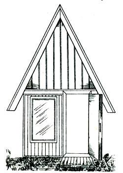

Домик, схема которого изображена на следующем на рисунке лучше устанавливать на монолитную фундаментную плиту. Сначала надо снять растительный слой грунта и перед заливкой бетона утрамбовать землю. Если грунт неровный и его нужно подсыпать, то необходимо делать забутовку, при этом толщина бутового основания должна быть не менее 10 см. Для этого используют как бутовочный камень, щебень, песок, так и битый кирпич. Все это перед заливкой бетона нужно хорошо утрамбовать. Затем по периметру фундамента установить опалубку, в качестве которой могут служить четыре доски необходимой длины и шириной 75-100 мм. Опалубку раскрепляют забитыми по наружному периметру колышками. Бетон готовят в соотношении 1:2:3 (цемент, песок, щебень). Укладывают его ровным слоем, тщательно ровняя верхнюю плоскость и добиваясь горизонтальной площадки. Горизонтальность проверяют обыкновенным строительным уровнем. Строительство домика начинают с устройства дощатого настила, который будет служить полом. Для этого на ровные доски размером 75x25 мм настилают фанеру толщиной 20 мм или древесно-стружечные плиты. Каждую стенку домика нужно изготовить в виде деревянной рамы с необходимым количеством проемов для дверей и окон. Поскольку в таком домике обычно оконные рамы не устанавливают, то достаточно двух проемов, чтобы не было сквозняков. Если есть возможность установить в окнах небьющийся прозрачный пластик, то количество окон можно увеличить. Раму изготавливают на шипах, скрепляя их нагелями (деревянными гвоздями, забитыми в поперечные шипу отверстия). Толщина брусков большого значения не имеет, потому что нагрузки на домик обычно небольшие. Лучше всего если сечение брусков будет в пределах 50-70x30 мм. Из щитов составляют каркас домика, скрепляя между собой угловые бруски гвоздями, или шурупами. Кроме того, панели крепко прибивают к полу. Для внутренней обшивки можно использовать гипсокартонные плиты, фанеру или обшивочные доски толщиной 100x20 мм. Для наружной отделки домика также можно применять обшивочные доски.

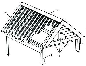

Для изготовления крыши стропила крыши собирают, в треугольник и соединяют в коньковой части вполдерева. Для придания треугольнику жесткости в его вершине иногда устанавливают дополнительную поперечную связь, в результате чего получается ферма. Скрепить стропила с каркасом можно при помощи обыкновенных мебельных уголков, а между собой — продольными прогонами, в качестве которых могут служить обыкновенные доски или бруски одинаковой толщины.
Конструкция крыши: 1 — несущие деревянные конструкции; 2 — опорная стойка; 3 — кровельная фанера; 4 — конек крыши

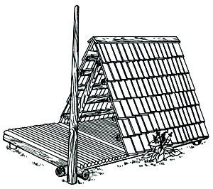

На рисунке ниже изображен домик-шалаш, в котором дети могут проводить игры на свежем воздухе и одновременно спрятаться от дождя. Эта конструкция состоит из деревянного шалаша на деревянной платформе, скрепленной брусьями, и флагштока. Для устройства такого домика фундамент делать не обязательно, достаточно насыпанного слоя щебня.
Домик-шалаш

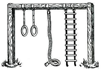

Основой мини-комплекса служит рама из бруса сечением 50x125 мм и длиной 3 м. Между собой брусья скрепляют при помощи болтов, затем устанавливают в подготовленные ямы и заливают бетоном. Высота такого комплекса может варьироваться в зависимости от возраста детей. В состав комплекса входят кольца, канат и веревочная лестница. Для каната следует подбирать прочные синтетические или пеньковые канаты, а их толщина должна быть такой, чтобы кисть ребенка свободно могла охватить весь диаметр. Веревку или пеньковый канат прежде всего внимательно осматривают, чтобы не было видимых разрывов в прядях, и подвергают механическому испытанию. Груз при испытании должен на 25% превышать максимально возможные нагрузки. При завязывании узлов нужно убедиться в их надежности.
Для изготовления веревочной лестницы необходимы прочные веревки и деревянные перекладины длиной 300 мм и толщиной 50 мм. Просверлите отверстия в деревянных перекладинах на расстоянии 25 мм от обоих концов. Пропустите веревку в каждое отверстие, непрочно завяжите снизу. Продолжайте продевать и завязывать веревки таким образом, чтобы расстояние между ступеньками составляло 225 мм. Закреплять все элементы следует на надежных металлических крюках, установленных в сквозных отверстиях. Если крюки крепятся при помощи резьбовых соединений, то нужно предусматривать их способность к самораскручиванию. Опасность самостоятельного раскручивания резьбовых соединений устраняют контргайками или шплинтами.

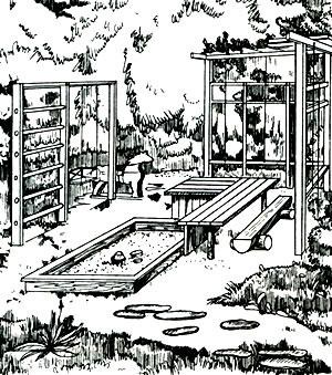

Часто спортивные элементы комбинируют с игровыми, поэтому комплексы можно дополнять качелями, ступеньками, дорожками для катания на велосипеде и песочницами. Количество спортивных и игровых снарядов может быть разным, но перегружать детскую зону не стоит, ведь детям нужно и свободное пространство. Поэтому, если вы строите спортивный комплекс, лучше если он будет иметь Г-образную форму, которую всегда можно превратить в другую, добавив с каждой его стороны дополнительные элементы. При этом необходимо помнить, что все деревянные элементы детской игровой площадки и спортивные снаряды покрывают лаком или краской.
На рисунке изображена детская площадка, на которой установлены шведская стенка и качели. В центральной части находится песочница со столиками и самодельной лавочкой из распиленного бревна. От ветра и палящего солнца площадку защищает шпалера с вьющимися растениями — ипомеей, душистым горошком или настурцией.
